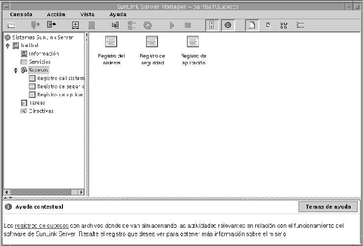

Utilice SunLink Server Manager para iniciar una sesión y abrir el sistema SunLink Server cuyos registros de sucesos desea ver.
Si precisa instrucciones para hacerlo, consulte "Inicio de la sesión con SunLink Server Manager". Para poder realizar cambios, debe iniciar la sesión como usuario root.
Haga doble clic en Sucesos.
Aparece la pantalla siguiente.
Haga doble clic en el nombre del registro que desea ver.
Haga doble clic en cualquier línea del registro para ver más detalles sobre ese suceso en particular.
