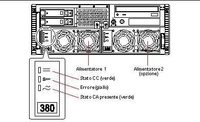

Gli alimentatori sono unità modulari, progettati specificamente per essere installati o rimossi in modo semplice e rapido, anche quando il sistema è pienamente operativo. Gli alimentatori sono installati negli alloggiamenti della parte anteriore del sistema, come indicato in figura.

I tre LED posti sulla parte anteriore dell'alimentatore visualizzano informazioni di stato sull'alimentazione in CA e CC e sulle condizioni di errore. Per ulteriori dettagli, vedere la sezione "LED dell'alimentatore ".
