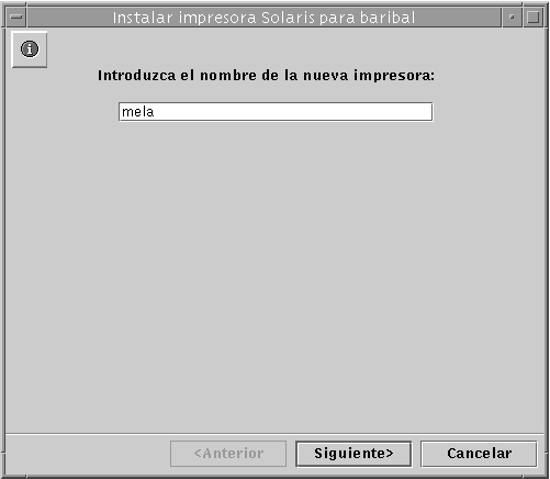

  3. Escriba el nombre de la nueva impresora en el campo de texto.
    El nombre elegido será el nombre de su cola de impresión de Solaris. Este nombre puede tener entre 1 y 14 caracteres compuestos únicamente de letras de la A a la Z (en mayúsculas y/o minúsculas), números del 0 al 9 o caracteres de subrayado (_). La herramienta sólo permite caracteres "legales" en el campo de texto y no dejará pasar a la siguiente pantalla a menos que se haya introducido un carácter como mínimo.

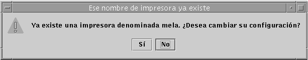

    El nombre de impresora introducido se compara con todos los nombres de impresoras Solaris existentes. Si coincide con alguno de estos nombres, aparece un mensaje similar al siguiente (con el nombre que haya introducido en el campo "Impresora") solicitando confirmación.
    Graphic
    (Si no aparece la ventana para confirmar el cambio de configuración de la impresora, continúe con el Paso 4.)
    • Si su intención es cambiar la configuración de una impresora existente, seleccione Sí. Al hacerlo el resto de los valores de configuración del asistente Instalar impresora Solaris se definirán automáticamente con los que utiliza esa impresora. De esta manera, el asistente puede utilizarse para cambiar la configuración de una impresora Solaris ya instalada.
    • Si no tiene intención de cambiar la configuración de una impresora existente, haga clic en la opción predeterminada, No. Al hacerlo, vuelve a aparece la pantalla de asignación de nombre a fin de permitir la introducción de otro nombre para la impresora y poder continuar con el procedimiento.

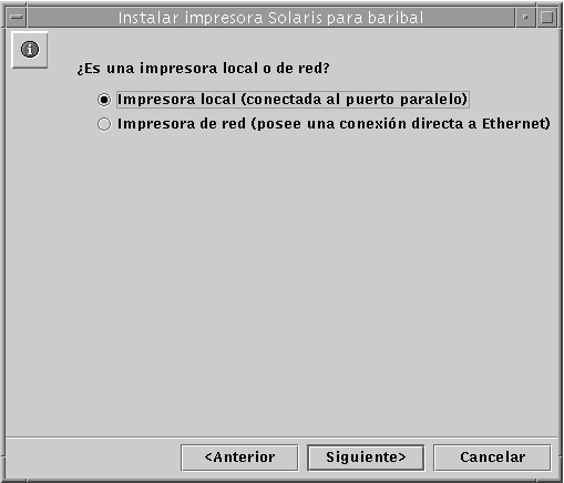

    Aparece esta pantalla, donde debe indicar si la impresora que va a instalar es local o de red.
    Graphic
    (No olvide que, si utiliza la versión 2.5.1 del entorno operativo Solaris, no tendrá la opción de instalar la impresora como dispositivo de red, aunque sí podrá agregarla como dispositivo local.)
  5. Indique si va a instalar la impresora como dispositivo local o de red y haga clic en Siguiente.

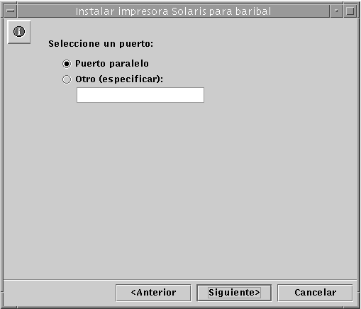

  6. Si selecciona Impresora de red, omita este paso y vaya directamente al Paso 7. Si elige Impresora local, utilice la pantalla que aparece para indicar el puerto de conexión y continúe con el Paso 8.

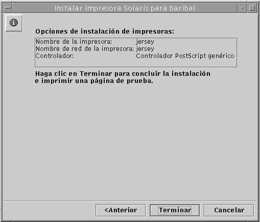

  2. Revise y confirme los valores de configuración que aparecen resumidos en la pantalla que se abre a continuación.
    Compruebe que las selecciones que contiene son las correctas y haga clic en Anterior si desea cambiar algún valor.
    Graphic
  3. Haga clic en Terminar.
