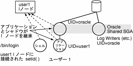

2n モードで稼働しているデータベース資源は、はるかに簡単に管理できます。同一ユーザーとしてデータベースのすべての処理を実行するのではなく、各ユーザーは異なるユーザー ID に対して処理を実行しています。
各ユーザーのために個別にプロセスを使用し、階層では各ユーザーに固有の l ノードが割り当てられているため、通常 2n モードでは Solaris Resource Manager を使用できます。
Solaris Resource Manager における 2n モード の Oracle
Oracle は 2n データベースの資源管理の実行方法を説明する格好の例です。2n モードの Oracle では、データベースに接続する各ユーザーに対して、「Oracle シャドウプロセス」という別のプロセスを生成します。このシャドウプロセスは、中央共有メモリー資源に接続して、データベースファイルに対して直接入出力処理を実行します。たとえ Oracle シャドウプロセスが setuid を設定した Oracle プロセスであっても、これらのプロセスは Solaris Resource Manager の別の l ノードには接続しません。これは、ログイン時に setuid() システムコールによって l ノードに接続しているため、ターゲットプログラムが setuid() を呼び出さない限り、setuid() プログラムの実行時に l ノードが変更されないからです。
次の図では、2n モードの Oracle が Solaris Resource Manager を使用する方法について説明します。

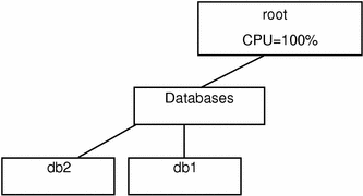

データベースアプリケーションがそれぞれ動作する 2 つのサーバーを 1 つのマシンに統合するとします。両方のシステムを単純に同じマシンで実行するだけでもシステムは機能します。Solaris Resource Manager がない場合、Solaris オペレーティングシステムは、資源を同等に使用するとみなしてアプリケーションに割り当てるため、あるアプリケーションが他のアプリケーションの要求と競合してもこれを保護しません。しかし、Solaris Resource Manager には、アプリケーション資源の枯渇を防ぐ機構があります。Solaris Resource Manager は、そのために、databases、db1 と db2 を参照する l ノードに接続してそれぞれのデータベースを起動します。このためには、3 つの管理専用ユーザーを新たに作成する必要があります。たとえば、これを databases、db1、db2 として、l ノードデータベースに追加します。l ノードは UNIX のユーザー ID に対応しているので、これらのユーザーを passwd ファイル (または、システムが NIS や NIS+ などのネームサービスを使用している場合には、パスワードマップ) にも追加する必要があります。ユーザー ID が passwd ファイルかパスワードマップに追加されているとして、管理専用ユーザー db1 と db2 を databases l ノードグループに割り当てるには、次のようにします。
#  limadm set sgroup=0 databases
#  limadm set sgroup=databases db1 db2
この場合、/usr/srm/bin がユーザーのパスにあるものとします。
図 9-1 サーバーの統合
Graphic
この他に定義されているグループがないので、現在のところ databases グループがマシンをすべて使用します。databases に対応する 2 つの l ノードがすでに動作していて、データベースアプリケーションを実行するプロセスを適切な l ノードに接続するには、データベースインスタンス用の起動スクリプトの srmuser コマンドで次のようにします。

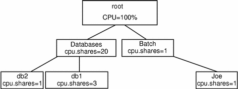

財務部門がデータベースシステムを所有しているが、技術部門のユーザー (Joe) が計算バッチジョブを実行する必要があり、財務部門のシステムが空いている時間にこのマシンを使用したいと思っています。財務部門は、システムの主要なジョブを妨げない限り、Joe の仕事を実行してもよいことにし、Joe の仕事がデータベースよりも重要ではないと判断しました。このポリシーを設定するには、新しいグループ (batch) を l ノード database に追加し、Joe をサーバーの l ノード階層の新しい batch グループに追加します。
#  limadm set cpu.shares=20 databases
#  limadm set cpu.shares=1 batch
#  limadm set cpu.shares=1 joe
#  limadm set sgroup=batch joe
図 9-2 数値計算バッチアプリケーションの追加
Graphic
このコマンドシーケンスによって与えられる割当数が変更され、databases グループが 20 の割当数、batch グループが 1 つの割当数を持ちます。つまり、batch グループのメンバー (Joe のみ) は、databases グループが動作中なら、最大でマシンの 1/21 を使用します。databases グループは、20/21 または 95.2% を受け取ります。データベース作業の処理には 60% + 20% = 80% があれば十分であると以前判断しましたが、この値はそれ以上です。databases が割り当てをすべて要求しなければ、Joe が自分の 4.8% よりも多い割り当てを得ます。databases が動作中でなければ、Joe の割り当てが 100% になることもあります。databases に割り当てられている割当数を 1 から 20 に増やす場合、db1 と db2 の割当数を変更する必要はありません。databases グループ内には、まだ 4 つの割当数が 3:1 の割合であります。スケジューリングツリーのそれぞれのレベルは完全に独立しています。重要なのは、ピアのグループ間の割当数の割合です。

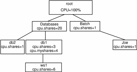

Web フロントエンドを Database1 に追加するとします。このアプリケーションで同時に処理できるユーザー数を 10 に制限します。これを行うには、プロセス制限値の機能を使用します。
まず、ws1 という l ノードを新たに作成します。ws1 l ノードの下で Web サーバーアプリケーションを起動すれば、このアプリケーションで使用できるプロセスの数 (動作中の http セッションの数) を制御できます。
図 9-3 Web フロントエンドプロセスの追加
Graphic
Web サーバーは Database1 アプリケーションの一部なので、これに db1 l ノードの割当数を与え、Database1 と競争して資源を得るとします。ここでは、次のようにして、計算資源の 60 パーセントを Web サーバーに割り当て、40 パーセントを Database1 アプリケーション自身に割り当てます。
#  limadm set cpu.shares=6 ws1
#  limadm set sgroup=db1 ws1
#  limadm set cpu.myshares=4 db1
#  srmuser ws1 /etc/bin/Webserver1/init.webserver
最後の行では、Web サーバーを起動し、アプリケーションを ws1 l ノードに負担させます。Database1 には、cpu.myshares を 4 として割り当てます。これによって、db1 がその子プロセス Web サーバーと競合する割当数の割合は 4:6 になります。

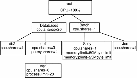

特別なメモリー要件を持つユーザーをさらに追加
この例では、資源制御の機構である CPU 割当率、プロセス制限値、およびログイン制御を示します。さらに、l ノードを出力し、動作中の l ノードを表示するための表示ツールを扱います。
srmadm
Solaris Resource Manager を管理します。
limreport
選択したユーザーの情報を出力します。
limdaemon
制限値に達したらメッセージを送信するようにデーモンに指示します。
もう 1 人のユーザー Sally が夜間にマシンを使用してアプリケーションを実行することを望んでいます。このアプリケーションは CPU をかなり使用するため、Joe のアプリケーションに影響を与えないためには、Sally の仮想メモリー使用量に対し、合計使用量と「プロセス当たり」使用量の観点から制限を設定する必要があります。
#  limadm set memory.limit=50M sally
#  limadm set memory.plimit=25M sally
図 9-4 ユーザーの追加
Graphic
Sally のアプリケーションが仮想メモリーの合計制限値かプロセスメモリーの制限値を超えそうになると、limdaemon コマンドは、限度値を超過した旨をコンソールで Sally とシステム管理者に通知します。
システムで動作するユーザーと現在までの使用量を示すレポートを生成するには、limreport コマンドを使用します。limreport は、通常、ある時点でだれがマシンを使用していて、それがユーザー階層の中でどこに位置するのかを知るために使用します。

他の開発部門のグループが、システムが空いているときに使用できることを条件に、このマシンのアップグレード (プロセッサとメモリー) を購入しようとしています。これはどちらのグループにとっても利益になるはずです。この設定をするには、databases や batch と同じレベルに development というグループを新たに設定します。このグループは元のマシンの CPU 能力とメモリーを 50 パーセント増強したので、development にはマシンの 33 パーセントを割り当てます。
図 9-5 マシンの共有 (ステップ 1)
Graphic
開発グループには数百人のユーザーがいます。これらのユーザーに対する資源の分配に関与しないためには、Solaris Resource Manager の管理フラグ機能を使って、開発のシステム管理者に資源の分配を任せます。それには、operations と development のレベルに、両者が合意した制限値を設定し、両者がマシンの各部分の制御に必要な作業をします。
階層に新しいレベルを追加するには、operations グループを新しい l ノードとして追加し、batch と databases の親グループを operations に変更します。
# limadm set sgroup=operations batch databases
管理フラグを設定するには、次のようにします。
# limadm set flag.admin=set operations development
