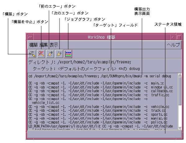

「構築」ウィンドウ
「構築」ウィンドウには、プログラムのコンパイルに関する情報が表示されます。「構築」ウィンドウは、Sun WorkShop メインウィンドウから「構築」
「構築ウィンドウの表示」を選択して開きます。図 3-1 に、「構築」ウィンドウを示します。
図 3-1 構築ウィンドウプログラムの構築
プロジェクトは、全体をまとめて構築することも、プロジェクトターゲットを 1 つだけ構築することもできます。プロジェクトターゲットを構築するように指示すると、Sun WorkShop は次のことを行います。
- 「新規プロジェクト作成」ウィザードまたは「現在のプロジェクトを編集」ウィンドウで指定されたプロジェクト情報に基づいてメークファイルを作成します。
makeユーティリティを起動します。- 「構築」ウィンドウを開いて、構築結果を表示します。

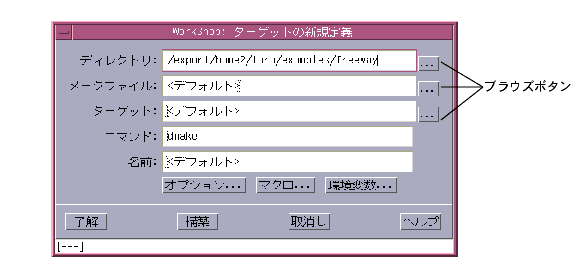

「ターゲットの新規定義」や「ターゲットの編集」ダイアログボックスで、構築パラメタを指定することもできます。新しい WorkShop ターゲットを定義する場合は「ターゲットの新規定義」ダイアログボックス、既存の WorkShop ターゲットを変更する場合は、「ターゲットの編集」ダイアログボックスをそれぞれ使用します (実際には、「ターゲットの新規定義」と「ターゲットの編集」ダイアログボックスは同じものです)。図 3-2 は、「ターゲットの新規定義」ダイアログボックスです。
図 3-2 「ターゲットの新規定義」ダイアログボックス![]()

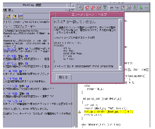

構築で問題が発生すると、「構築」ウィンドウの構築出力表示区画に構築エラーメッセージが表示され、ソースファイル内のエラー発生場所へのハイパーテキストリンク (下線付きで強調表示されます) が作成されます (図 3-3 を参照)。エラーメッセージには、必ず、そのエラーを含むファイルの名前とエラーが発生した行番号、エラー内容が示されます。「構築」ウィンドウ内の下線の付いた部分をクリックすると、テキストエディタが起動して、そのエラーを含むソースファイルが表示されます。詳細は、オンラインヘルプを参照してください。
注 - 出力をハイパーテキストリンクに変換して生成できるのは、サンのコンパイラだけです。サンのコンパイラを呼び出さない構築コマンドを使用した場合、「構築」ウィンドウに表示された構築エラーからソースファイルへのリンクは作成されません。
図 3-3 「構築」ウィンドウの構築出力表示区画に表示された構築エラーメッセージFortran や C、C++ コンパイラによって出力されたエラーメッセージの構築エラーメッセージ部分には、情報アイコン (
) が表示されます。このアイコンをクリックすると、そのエラーに関する情報を示すポップアップウィンドウが表示されます (図 3-4 を参照)。
