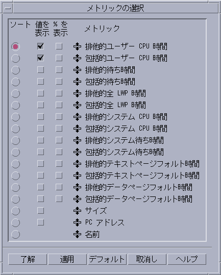

関数およびロードオブジェクトの測定値とソート順の選択
プログラムのパフォーマンスが特定の障害によって低下していると推測される場合は、その障害を示す測定結果だけを関数リストで表示することができます。
関数リストで表示するデータの種類およびソート順を変更するには、以下の手順で行います。
1. 関数リストの上部ツールバーにある「メトリック」ボタンをクリックします。![]()
図 4-2 「メトリックの選択」ダイアログ「メトリックの選択」ダイアログで表示されるデータの種類は、標本コレクタで収集したデータによって異なります。コレクタの実行時にすべての種類のデータを収集した場合は、以下の (排他的と包含的の) 測定結果がダイアログに表示されます。

2. 特定の種類の測定結果を表示するには、「メトリックの選択」ダイアログの「値」または「%」の列にあるチェックボックスを選択します。3. ソート順を指定するには、「メトリックの選択」ダイアログの「ソート」列にあるボタンで選択します。4. 選択した測定結果を関数リストで表示するには、「了解」をクリックして「メトリックの選択」ダイアログを閉じるか、「適用」をクリックしてダイアログを表示したままで選択を有効にします。
注 - 「メトリックの選択」ダイアログで測定結果のグループを変更するには、測定結果名の横にあるアイコンをクリックし、表示する場所までドラッグします。

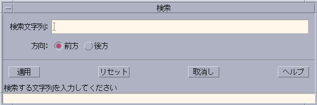

関数またはロードオブジェクトの検索
標本アナライザには、関数リストで関数またはロードオブジェクトの指定に使う検索ツールがあります。
特定の関数またはロードオブジェクトを検索するには、以下の手順を行います。
1. 「表示」メニューから「検索」を選択して、「検索」ダイアログを表示します。![]()
図 4-4 「検索」ダイアログ2. 「検索文字列」フィールドに検索文字列を入力します。3. 「方向」ラジオボタンを使って、検索方向を指定することができます。デフォルトでは「前方」が選択されています。4. 「適用」をクリックします。
- 検索に成功すると、検索した関数のデータの行が関数リストで強調表示されます。
5. 検索文字列に一致する他の関数名を検索するには、再度「適用」をクリックします。6. 最後に成功した検索の検索文字列を「検索文字列」フィールドに再度入力するには、「リセット」をクリックします。
注 - 標本アナライザの検索機能は、UNIX の正規表現を使います。したがって、c*という検索文字列は、cの後に任意の個数の文字が続く文字列ではなく、任意の個数のcを示します。UNIX の正規表現の詳細は、regexp(5) のマニュアルページを参照してください。

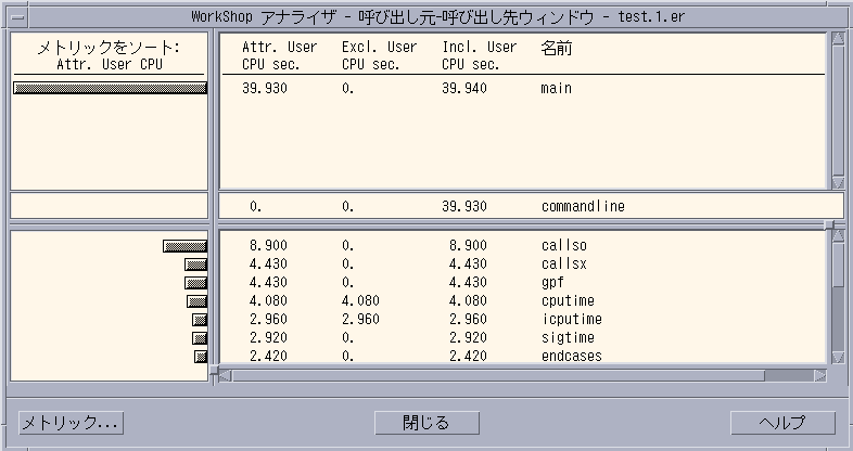

関数の呼び出し元と呼び出し先の測定結果の検査
標本アナライザの「呼び出し元-呼び出し先」ウィンドウで選択した関数の、呼び出し元と呼び出し先の測定結果を検査することができます。「呼び出し元-呼び出し先」ウィンドウを表示するには、次の操作を行います。
- 下部のツールバーにある「呼び出し元-呼び出し先」ボタンをクリックします。
図 4-5 「呼び出し元-呼び出し先」ウィンドウ「呼び出し元-呼び出し先」ウィンドウでは、選択した関数の情報が中央の区画に、関数の呼び出し元の情報が上の区画に、関数の呼び出し先の情報が下の区画にそれぞれ表示されます。
「呼び出し元-呼び出し先」ウィンドウでは、選択した関数、その関数を呼び出す関数、その関数が呼び出す関数に関する以下の情報のうち、標本コレクタで収集されたものが表示されます。

デフォルトでは、「呼び出し元-呼び出し先」ウィンドウには以下の測定結果が表示されます。
- 属性 (寄与)、排他的、包含的の各ユーザー CPU 時間
- 属性および包含的の同期待ち回数
- 属性および包含的の同期待ち時間 (記録されている場合)
- 属性ハードウェアカウンタのオーバーフロー回数 (記録されている場合)
測定結果は、属性ユーザー CPU 時間を基準にしてソートされます。
呼び出し元区画または呼び出し先区画で関数をクリックして、プログラム構造を調べることができます。関数をクリックすると、その関数が中央に表示されます。排他的、包含的、属性時間を確認することで、実行時間が長い関数を特定することができます。

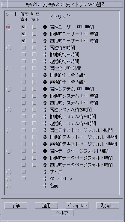

「呼び出し元-呼び出し先」ウィンドウでの測定結果およびソート順の選択
「呼び出し元-呼び出し先メトリックの選択」ダイアログで、「呼び出し元-呼び出し先」ウィンドウに表示するデータおよびソート順を指定することができます。
「呼び出し元-呼び出し先メトリックの選択」ダイアログを表示するには、次の操作を行います。
- 「呼び出し元-呼び出し先」ウィンドウで、「メトリック」ボタンをクリックします。
図 4-6 「呼び出し元-呼び出し先メトリックの選択」ダイアログ「呼び出し元-呼び出し先メトリックの選択」ダイアログの操作は、「メトリックの選択」ダイアログと同様です。ただし、属性、排他的、包含的データの測定結果では、属性データを基準にしてのみソートすることができます (「関数およびロードオブジェクトの測定値とソート順の選択」を参照してください)。
注 - 「呼び出し元-呼び出し先メトリックの選択」ダイアログで測定結果のグループを変更するには、測定結果名の横にあるアイコンをクリックし、表示する場所までドラッグします。

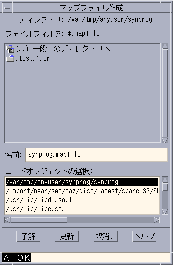

マップファイルの作成および使用
標本アナライザでは、実験レコードのデータを使ってマップファイルを作成することができます。このマップファイルを静的リンカーで使用して、作成する実行可能ファイルのワーキングセットの縮小や命令キャッシュの動作の効率化を図ることができます。
1.-xFオプションを指定してプログラムをコンパイルします。このオプションは、独立して再配置可能な関数を生成するように指定します。以下に例を示します。
- C アプリケーションの場合は、以下のように入力します。
%cc -xF -c a.c b.c%cc -oapplication_namea.o b.o- C++ アプリケーションの場合は、以下のように入力します。
%CC -xF -c a.cc b.cc%CC -oapplication_namea.o b.o- Fortran アプリケーションの場合は、以下のように入力します。
%f95 -xF -c a.f b.f%f95 -oapplication_namea.o b.o- 以下の警告メッセージが表示された場合は、非共有のオブジェクトやライブラリファイルなどの静的にリンクされたファイルを調べ、これらのファイルが
-xFオプションを指定してコンパイルされているかどうかを確認します。
ld: warning: mapfile: text: .text% function_name: object_file_name:Entrance criteria not met named_file, function_name, has not been compiled with the -xF option.2. アプリケーションをデバッグするため、Sun WorkShop に読み込み、標本コレクタを使ってパフォーマンスデータを収集します (「Sun WorkShopでのパフォーマンスデータの収集」を参照)。アドレス空間データの収集が有効であることを確認します。3. 生成した実験を 標本アナライザに読み込みます (「標本アナライザの起動および実験の読み込み」を参照)。4. 「実験ファイル」メニューの「マップファイル作成」を選択します。「マップファイル作成」ダイアログが表示されます。![]()
図 4-8 「マップファイル作成」ダイアログ5. 必要に応じて、「マップファイル作成」ダイアログの「ディレクトリ」区画で、マップファイルの保存先ディレクトリを指定します。6. 「名前」フィールドでは、以下の操作が可能です。7. 「ロードオブジェクトの選択」リストボックスで、マップファイルを作成するロードオブジェクト (通常はプログラムセグメント) を選択します。8. 「了解」をクリックします。マップファイルを使ってプログラム内の順序を変更するには、以下のように入力します。
- 通常の手順で、マップファイルを使ってオブジェクトファイルをリンクします。以下に例を示します。

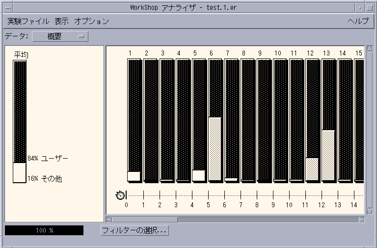

標本の概要の検査
- 「データ」リストボックスで「概要」を選択します。
図 4-9 概要表示概要では、プログラムの実行の一部または全体のプロセス時間に関する情報が表示されます。概要は、2 つの区画で構成されています。
- 左の区画には、選択した標本 (1 つまたは複数) のさまざまなプロセス状態で消費された時間の平均を示すグラフが表示されます。
- 右の区画には、選択した標本のさまざまなプロセス状態で消費された時間を示すグラフが連続して表示されます。各グラフは、1 回のサンプリング間隔で標本コレクタが収集した標本情報を示します。標本の上に、標本の識別番号が表示されます。

デフォルトでは、概要は標本は固定幅で表示されます。つまり、標本のグラフは、サンプリング間隔が同じかどうかに関係なく、すべて同一幅で表示されます。標本は、サンプリング間隔に応じて可変幅で表示することもできます。
- 「オプション」メニューの「概要のカラムサイズを指定」の「比例」を選択します。
- 「オプション」メニューの「概要のカラムサイズを指定」の「固定」を選択します。

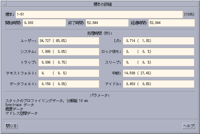

標本の詳細情報の表示
標本の詳細情報を表示するには、先に標本を選択する必要があります。選択する手順は、「標本、スレッド、LWP の選択」を参照してください。
概要の左の区画には、選択したすべての標本に関して、さまざまなプロセス状態で消費された時間の平均と、各状態の示すサンプリング時間の割合が表示されます。たとえば、ある標本のセットの実行時間のうち、ユーザーコードの実行が 23%、システム待ち時間が 50%、値が小さいためにグラフでは個々に表示されない他の状態が 27% というように表示されます。
標本グラフでは値が小さすぎて表示されないプロセス状態の測定結果など、標本情報のより詳細な分析を表示するには、以下の操作を行います。
- 標本アナライザで、「表示」メニューの「標本の詳細を表示」を選択します。
図 4-10 「標本の詳細」ウィンドウ
- 以下の測定結果を示す「標本の詳細」ウィンドウが表示されます。
- 標本の ID
- 選択した標本の割合
- サンプリングの開始時間、終了時間、長さ (秒単位)
- プロセス状態と各状態で消費された時間 (秒数と、選択した標本の測定結果の合計の割合) のリスト
- 標本コレクタが実験レコードファイルに記録したデータの種類を示すパラメータのリスト

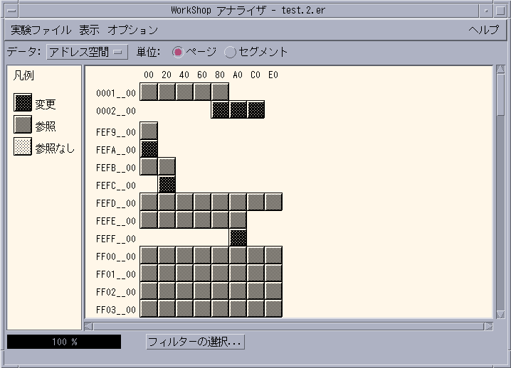

アドレス空間情報の検査
注 - アドレス空間情報は、標本コレクタで実験レコードを生成するときにアドレス空間データを選択していた場合にだけ、標本アナライザで表示されます。選択していなかった場合は、アドレス空間は表示されません。
- 「データ」リストボックスで「アドレス空間」を選択します。
図 4-11 アドレス空間表示デフォルトでは、ページ単位で表示されます (「単位」ラジオボタンの「ページ」を選択しても、この表示になります)。各マス目は、アドレス空間のページを示します。マス目の模様は、プログラムがページをどのように処理しているかを示します。
アドレス空間のセグメントを表示するには、以下の操作を行います。
- 上部のツールバーの「単位」ラジオボタンで、「セグメント」をクリックします。
右の区画に、プログラムで使われているメモリーブロックが処理の区別なしで表示されます。

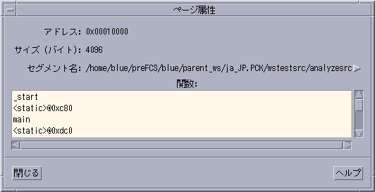

ページおよびセグメントの詳細を表示する
ページまたはセグメントの詳細を表示するには、以下の操作を行います。
1. 「単位」ラジオボタンで、「ページ」または「セグメント」を選択します。2. アドレス空間の右の区画で、ページまたはセグメントをクリックして選択します。
- アドレス空間の右の区画でページまたはセグメントを選択すると、ページまたはセグメントに影が表示されます。
3. 標本アナライザで、「表示」メニューの「ページ属性を表示」または「セグメント属性を表示」を選択します。![]()
図 4-12 「ページ属性」ウィンドウ以下の情報を示す「ページ属性」ウィンドウまたは「セグメント属性」ウィンドウが表示されます。

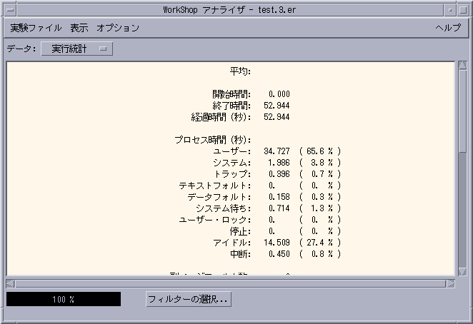

実行の統計情報の検査
- 「データ」リストボックスで「実行統計」を選択します。
実行統計には、選択した標本のさまざまなシステム統計情報の合計が表示されます (標本の選択およびグループ化の方法については、「標本、スレッド、LWP の選択」を参照)。
図 4-13 実行統計表示
注 - 「実行統計」ウィンドウのすべてのデータは、クリップボードにコピーし、任意のテキストエディタにペーストすることができます。
