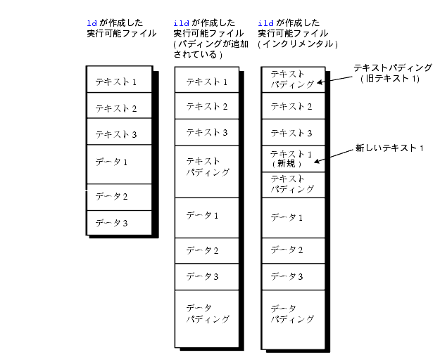

次の図に、インクリメンタルリンク処理の例を示します。
図 5-1   インクリメンタルリンク処理の例

そこで ild は、プログラムの構成要をいくつかに分散し、実行可能ファイルの各セクションにパディングを追加します。パディングによって、ld リンクを実行したときよりも、実行可能モジュールのサイズが大きくなります。インクリメンタルリンクを何度か繰り返すうちに、オブジェクトファイルのサイズは徐々に大きくなっていくので、パディングがすべて使用されてしまうことがあります。このような場合には、メッセージが表示され、実行可能ファイル全体に対して完全再リンクが行われます。
たとえば、図 5-1 の 3 つの図は、それぞれリンク済み実行可能ファイルのテキストとデータの並びを示しています。左の図は、ld がリンクした実行可能ファイルのテキストとデータを示します。中央の図は、ild がリンクした実行可能ファイルにテキストとデータのパディングが追加された様子を示します。ソースファイルのテキスト 1 に対して、テキスト 1 以外のセクションのサイズには影響を与えずに、テキスト 1 のサイズだけが増えるような変更が行われたとします。右の図では、テキスト 1 の元の位置がテキストパディングに置き換えられています (テキスト 1 は無効になります)。元のテキスト 1 はテキストパディング領域の一部分に移動されています。
-xildon オプションを指定せずにコンパイラドライバ (たとえば、cc または CC) を起動すると ld が呼び出されるので、インクリメンタルでないリンクが行われ、サイズがより小さな実行可能ファイルが作成されます。
