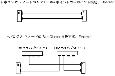

Ethernet クラスタに対する SMA
スイッチまたはハブによって、どのような規模のクラスタでも相互接続できます。ただし、ポイントツーポイント接続できるのは 2 ノードのクラスタだけです。Ethernet スイッチまたはハブ上の通信は、システム管理エージェント (SMA) ソフトウェアコンポーネントによって管理されます。
Sun Cluster では、基本的な Ethernet トポロジとして、次の 3 つをサポートしています (図 1-3 と 図 1-4 を参照)。

図 1-4 2 ノードの Ethernet クラスタトポロジ

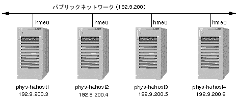

Sun Cluster へのアクセスは、クラスタのノードをパブリックネットワークに接続することによって実現されます。クラスタのノードには、パブリックネットワークをいくつでも接続できますが、クラスタのトポロジに関係なく、それらパブリックネットワークはクラスタ内のすべてのノードに接続する必要があります。図 1-5 は、ノード 4 つのクラスタを 1 つのパブリックネットワーク (192.9.200) に接続した構成です。パブリックネットワーク上の各物理ホストは、IP アドレスを持ちます。
パブリックネットワークの 1 つは主パブリックネットワークと定義され、残りのパブリックネットワークは二次パブリックネットワークと定義されます。各ネットワークはまた、サブネットワークあるいはサブネットともいいます。図 1-5 には、物理ネットワークアダプタ (hme0) も示されています。このマニュアルでは、hme0 を主パブリックネットワークのインタフェースとしています。実際には、このインタフェースは、ハードウェアプラットフォームとパブリックネットワーク構成によって異なることがあります。

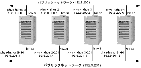

図 1-6 は、上図と同じノード構成ですが、2 つ目のパブリックネットワーク (192.9.201) が追加されています。パブリックネットワークを追加するごとに、すべての Sun Cluster サーバーに対して物理ホスト名と IP アドレスを割り当てる必要があります。
主物理ホスト名は、主パブリックネットワーク上で物理ホストが識別される名前です。二次物理ホスト名は、二次パブリックネットワーク上で物理ホストが識別される名前です。図 1-6 では、主物理ホスト名は phys-hahost1〜4、二次物理ホスト名は phys-hahost1〜4-201 です。接尾辞の -201 は、二次パブリックネットワークを表します。物理ホストの命名規則については、第 2 章「構成の計画」で詳しく説明します。
図 1-6 では、ネットワークアダプタの hme3 が、二次パブリックネットワークへのインタフェースとしてすべてのノードに使用されるようになっています。このアダプタは、インタフェースとして適切なものであれば、どのようなものでもかまいません。hme3 は一つの例にすぎません。

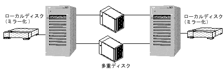

ローカルディスク
Sun Cluster サーバーにはそれぞれ、そのサーバーからのみアクセス可能なディスクが存在します。そうしたディスクをローカルディスクと呼びます。ローカルディスクには、Sun Cluster ソフトウェア環境と Solaris オペレーティング環境が含まれます。
図 1-7 は、ローカルディスクを持つ 2 ノードのクラスタ構成を示しています。
ローカルディスクはミラー化できますが、必ずしもミラー化する必要はありません。ローカルディスクのミラー化についての詳細は、第 2 章「構成の計画」を参照してください。
多重ホストディスク
どのような Sun Cluster 構成でも、少なくとも 2 つのノードには、1 組の共有ディスク (または多重ホストディスク) が物理接続されます。共有ディスクは、複数のディスク拡張装置にまたがってグループを構成します。ディスク拡張装置は、物理的なディスク格納装置です。Sun Cluster は、Sun StorEdgeTM MultiPack、Sun StorEdge A3000、Sun StorEdge A5000 などの、さまざまなディスク拡張装置をサポートしています。図 1-7 は、それぞれに 1 組のディスク拡張装置が物理接続されている 2 つのホストを示しています。クラスタのすべてのノードをすべてのディスク拡張装置に物理接続する必要はありません。
HA 構成では、多重ホストディスクに HA データサービス用のデータが格納されます。サーバーは、多重ホストディスクをマスターしているときに、そのディスク上のデータを利用できます。Sun Cluster サーバーの 1 つに障害が発生した場合、データサービスは同じクラスタ内の別のサーバーにフェイルオーバーします。すなわち、フェイルオーバー時、故障したノード上で動作していたデータサービスは、ユーザーの介入なしに、わずかなサービスの中断があるだけで別のノードから起動されます。システム管理者は、手動でいつでも別の Sun Cluster サーバーにデータサービスを切り替える (スイッチオーバー) ことができます。フェイルオーバーとスイッチオーバーについての詳細は、「システムフェイルオーバーとスイッチオーバー」を参照してください。
並列データベース構成では、多重ホストディスクに、リレーショナルデータベースアプリケーションの使用するデータが格納されます。この多重ホストディスクには、複数のサーバーが同時にアクセスします。Oracle UNIX DLM (Dynamic Lock Manager) によって、ユーザープロセスによる共有データの破壊が防止されます。
Sun StorEdge A3000 (RAID5 機能を持つ) を除き、多重ホストディスクは必ずミラー化する必要があります。図 1-7 は、多重ホストディスク構成を表しています。
