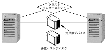

定足数デバイスは、scinstall(1M) コマンドを使用したクラスタのインストール作業で指定する単なるディスクまたはコントローラです。定足数デバイスは論理的な概念であり、定足数デバイスとして選択された 1 つの具体的なハードウェアに関して、特別な意味はありません。VxVM で、ディスクの一部を独立したディスクグループのメンバーにすることはできないので、定足数デバイスにはディスク全体とそのプレックス (ミラー) が必要になります。
定足数デバイスは、ノード間で共有される多重ホストディスクの更新が、いつでも 1 つのノードによってだけ行われるようにします。定足数デバイスは、ノード間のクラスタインターコネクトが失われた場合に使用されます。ノード (ノード 3 つ以上のクラスタの場合は複数のノード) が、過半数の定足数の一部であることを証明できない場合は、そのノードは共有データの更新を試みてはなりません。すべてのノードが採決を行なって、どのノードがクラスタに留まるかを決定します。各ノードは、自身が通信できるノード数を判断します。クラスタの半数以上のノードと通信できる場合、そのノードは過半数の定足数の構成員となり、クラスタのメンバーに留まることが許可されます。ノードが過半数の定足数の一部でない場合、そのノードは終了し、クラスタから切り離されます。
定足数デバイスは「第 3 の投票」として働き、同じ得票数になるのを防ぎます。たとえば、ノード 2 つのクラスでクラスタインターコネクトが失われた場合、それぞれのノードは、定足数デバイスを確保しようとして競合します。図 1-9 は、多重ホストディスク格納装置の 1 つに定足数デバイスが存在する 2 ノードのクラスタ構成を表しています。
定足数デバイスを確保したノードは 2 票の定足数を獲得し、残りのノードは 1 票だけになります。定足数を得たノードは専用のクラスタを起動して、多重ホストディスクをマスターし、もう一方のノードは終了します。
クラスタの再構成では、新しいシステム構成を承認するにあたって、一群のノードと定足数デバイスが投票を行います。再構成は、過半数の定足数に達した場合にだけ行われます。再構成後、ノードがクラスタに留まるのは、そのノードが過半数の定足数を構成する場合だけです。
