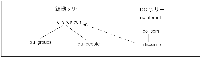

図 1-1    iPlanet Messaging Server ディレクトリ構造の例
この例では、データエントリが組織ツリーの下で追加および変更されていますが、実際にはメッセージサーバは DC ツリーを参照します。次の 3 人のユーザについて考えてみます。

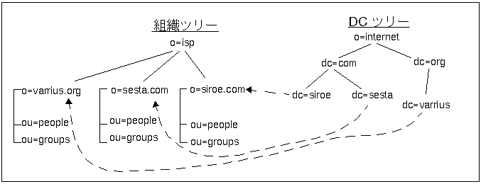

二重ツリー機構を使うと、既存の DIT を iPlanet Messaging Server にマッピングできます。次の図にこの様子を示します。この図は、iPlanet Messaging Server 内の DC ツリーにマップされた既存の NMS DIT (o=siroe.com) を示しています。このプロセスの詳細は、『iPlanet Messaging Server 移行ガイド』に記載されています。
図 1-2    既存の DIT の iPlanet Messaging Server へのマッピングの例

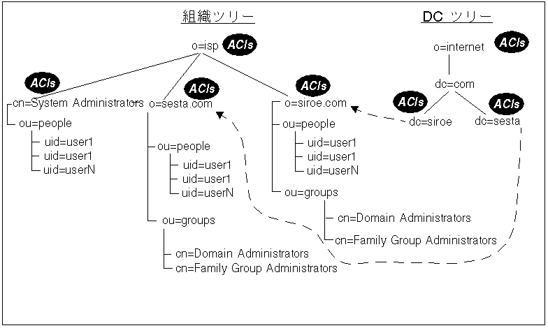

これらの各ユーザタイプには、DC ツリーおよび組織ツリーのルートまたはドメインレベルで特定の ACI が割り当てられます (図 1-4 を参照)。各ユーザに対してではなく、ルートやドメインエントリ内で ACI を割り当てることにより、アクセス範囲をドメインまたはシステム全体に設定できます。ルートノード上で指定された ACI は、システム全体のエントリに適用されます。ドメイン内で指定された ACI は、そのドメイン内のエントリにのみ適用されます。(ACI 情報の詳細については、『iPlanet Directory Server 管理ガイド』を参照)。
さまざまな管理者用の ACI は、特定のグループ上で与えられます。管理者を作成するには、単にユーザをグループに追加し、そのユーザエントリにグループバックポインタ属性 (memberof) を追加します。たとえば、インストール時には、cn=Domain Administrators, ou=groups, <ドメインの DN> というグループが特定の ACI 権限を使って作成されます。ドメイン管理者を作成するには、単にユーザをそのグループに追加し、そのユーザのエントリに memberof 属性を追加します。
ファミリーグループ管理者を作成するには、ユーザをメーリングリスト
cn=Family Group Administrators, ou=groups, <ドメインの DN> に追加します。詳しい管理者の作成手順については、第 6 章「Messaging Server 管理者のプロビジョニング」を参照してください。
たとえば、以下に示す構成内では、次のエントリ内で ACI が指定されます。
o=isp
o=sesta.com,o=isp
o=siroe.com,o=isp
o=internet
dc=siroe, dc=com, o=internet
dc=sesta, dc=com, o=internet
図 1-4 に、ドメインとルートエントリノード用にインストールされる ACI を示します。
