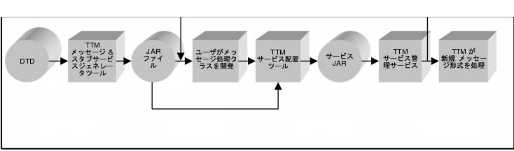

アプリケーションの開発には、基盤となる Identrus 準拠の DTD の入力が必要です。これは一連のスタブ規則や JAR ファイル内のサービスの定義とともに、DTD のすべての要素に対する Java クラスを生成するクラスジェネレータを通じて受け渡されます。次に開発者は、適切なビジネスロジックを、適切なアクションを実行するサービススタブによって呼び出される一連の Java クラスとして実行し、この基盤データを自由に拡張できます。
一連の生成されたファイルと、関連する開発者のファイルは、1 つの JAR ファイルにまとめて iPlanet Trustbase Transaction Manager のディレクトリ構造内に配置します。iPlanet Trustbase Transaction Manager を再起動すると、JAR ファイル内のパッケージ記述子が検索され、この新しいサービスを実行環境内でアクティブ化できるようになります。全体的なプロセスを、図 8-1 にまとめます。
図 8-1    開発プロセス

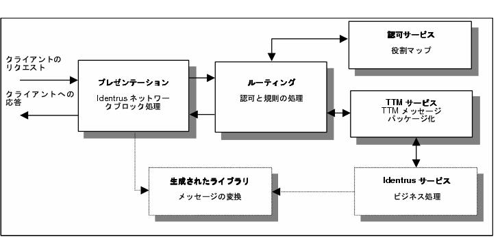

すべての Identrus ネットワークメッセージ処理は、クラス生成ツールによって生成されたサービススタブクラスの ProcessIdentrusMessage メソッドの呼び出し前後に、iPlanet Trustbase Transaction Manager プラットフォームで実行されます。図 8-2 に、開発者によって作成された Identrus サービスを配置した場合の、メッセージ処理の流れを示します。この Identrus サービスは、生成されたメッセージライブラリを使用し、iPlanet Trustbase Transaction Manager メッセージ処理スタブによってプロクシされています。
図 8-2    メッセージ処理の流れ
つまり、ほとんどの場合、Identrus サービスを開発するために必要な作業は、受信メッセージのビジネス処理を実装するために、生成されたスタブクラスを編集することと、送信メッセージのコアの内容を生成することだけです。
ビジネス処理部分では、メッセージに対する必須の署名確認や生成などの、必須のメッセージ処理を行う必要はありません。これらのコアの処理タスクは、iPlanet Trustbase Transaction Manager のプレゼンテーション層で実行されます。

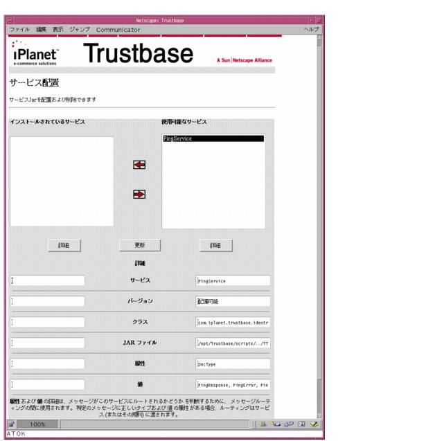

サービス jar ファイルを構築したら、iPlanet Trustbase Transaction Manager に配置します。手順は次のとおりです。
  • jar ファイルを ...../Trustbase/TTM/current/deploy ディレクトリにコピーします。
  • 管理コンソールを使って、実行中の iPlanet Trustbase Transaction Manager にサービスを配置します。
  • iPlanet Trustbase Transaction Manager を再起動して、サービスをアクティブ化します。
サービスを配置するには、iPlanet Trustbase Transaction Manager に「administrator」としてログインし、「サービス」メニューから「配置」オプションを選択します。サービス jar を deploy ディレクトリに適切にコピーしていれば、次の図に示すように、新規サービスが「サービス配置」ページに表示されます。
  • を選択してから
    を選択することによって、サービスを配置します。
図 8-3    iPlanet Trustbase Transaction Manager での PingService の配置

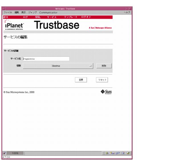

サービスを認可する必要がある場合は、「認可」-「サービスの追加」を選択します。次に示すように、サービスには役割を割り当てる必要があります。
図 8-4    サービスへの役割の割り当て
注
使用できる役割がない場合は、役割を定義する必要があります。詳細は、『構成およびインストールガイド』を参照してください。
