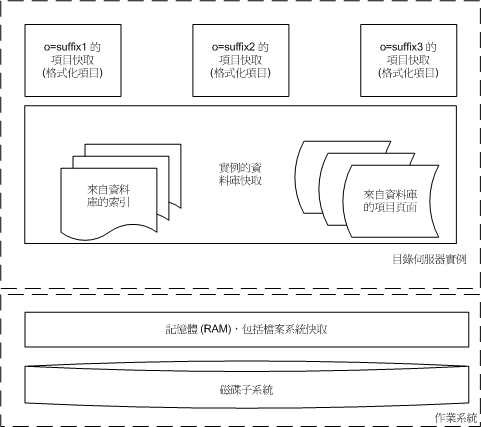

圖 6-1 顯示處理三個尾碼的 Directory Server 實例快取,而每個尾碼都有它自己的項目快取。實體被設定為可在不同的磁碟子系統中處理重要磁碟活動、放置異動記錄檔、資料庫和其他檔案與記錄檔,如第 8 章「調整記錄」中所建議。
圖 6-1    內容中的項目和資料庫快取

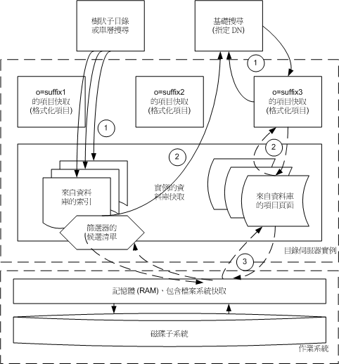

圖 6-2 說明 Directory Server 如何同時處理指定 Base DN 的搜尋與使用篩選器的搜尋。個別的線代表存取不同記憶體層級的執行緒,而虛線代表透過有效調整的最小化步驟。
圖 6-2    搜尋和快取
搜尋使用項目和資料庫快取。
基礎搜尋處理
如圖所示,基礎搜尋 (指定 Base DN 的搜尋) 是 Directory Server 所處理最簡單的搜尋類型。若要處理這類搜尋,Directory Server:
  1. 嘗試從項目快取中擷取擁有指定 Base DN 的項目。
  2. 如果在其中找到項目,Directory Server 會檢查該候選項目是否符合搜尋所提供的篩選器。
    如果該項目符合,Directory Server 便會快速地將已格式化的快取項目傳回給用戶端應用程式。
  3. 嘗試從資料庫快取擷取項目。
  4. 如果在其中找到項目,Directory Server 會將項目複製到尾碼的項目快取中,然後以在項目快取中找到該項目的方式來進行處理。
  5. 嘗試從資料庫本身擷取項目。
  6. 如果在其中找到項目,Directory Server 會將項目複製到資料庫快取中,然後以在資料庫快取中找到該項目的方式來進行處理。
樹狀子目錄和單層搜尋處理
亦如圖 6-2 中所示,在樹狀子目錄或樹狀目錄的層級中搜尋時,涉及額外的處理,以處理數組的項目。若要處理這類搜尋,Directory Server:
  1. 嘗試從資料庫快取的索引中,建立一組符合篩選器的候選項目。
  2. 如果沒有顯示適當的索引,則必須從資料庫本身的相關項目中產生一組候選項目。
  3. 處理各候選項目經由:
    1. 執行基礎搜尋以擷取項目。
    2. 檢查項目是否符合搜尋所提供的篩選器。
    3. 如果項目符合篩選器,則將項目傳回給用戶端應用程式。
    這樣,Directory Server 便可避免在記憶體中建構組合。

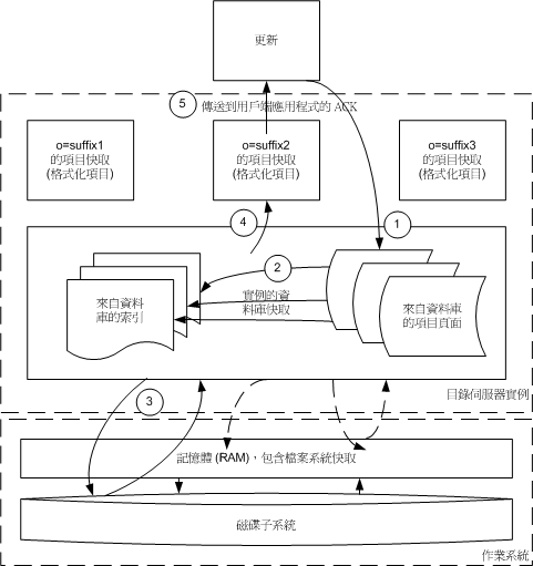

更新如何使用快取
圖 6-3 說明 Directory Server 如何處理更新。個別的線代表存取不同記憶體層級的執行緒,而虛線代表透過有效調整的最小化步驟。
圖 6-3    更新和快取
更新使用項目和資料庫快取。
更新涉及到的處理比搜尋要多。若要處理更新,Directory Server:
  1. 執行 Base DN 搜尋擷取項目以進行更新,或是在新增尚不存在的作業時進行驗證。
  2. 變更資料庫快取時會更新索引,特別是受更新影響的任何索引。
  3. 如果受更新影響的資料尚未載入資料庫快取,則此步驟在相關資料載入快取時會導致產生磁碟活動。
  4. 將與變更有關的資訊寫入異動紀錄檔,等待資訊排清到磁碟中。
  5. 如需詳細資訊,請參閱「交易記錄」。
  6. 將更新項目格式化,並將它複製到尾碼的項目快取中。
  7. 將成功更新的認可傳回給用戶端應用程式。

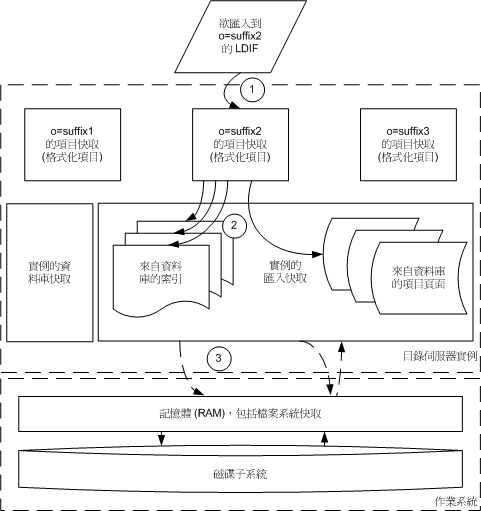

尾碼初始化如何使用快取
圖 6-4 說明 Directory Server 如何處理尾碼初始化,也稱為大量載入匯入。個別的線代表存取不同記憶體層級的執行緒,而虛線代表透過有效調整的最小化步驟。
圖 6-4    尾碼初始化 (大量載入) 和快取
大量載入使用項目和匯入快取。
若要初始化尾碼,Directory Server:
  1. 從 LDIF 啟動執行緒以餵送項目快取,此項目快取是作為緩衝區。
  2. 啟動每個受影響索引的執行緒,並啟動執行緒以在匯入快取中建立項目。這些執行緒會消耗餵送到項目快取中的項目。
  3. 當匯入快取用盡時,將從資料庫檔案進行讀寫。
  4. Directory Server 在尾碼初始化期間可能也會寫入記錄訊息,但並不會寫入異動記錄檔。
Directory Server 所提供的尾碼初始化工具,如 ldif2db (/usr/sbin/directoryserver ldif2db),提供與快取點擊率和匯入流量相關的回饋。若快取點擊率和匯入流量同時降低,即表示匯入快取可能太小。請考慮增加匯入快取大小。

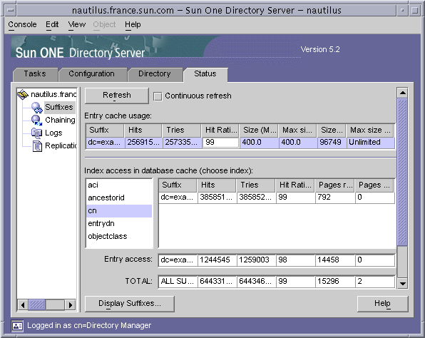

在這種情況下,請確定資料庫快取即使在更新後也能包含所有資料庫索引。當空間被資料庫快取中的索引用盡時,對於每次提出的搜尋要求,Directory Server 都必須從磁碟讀取索引,從而嚴重影響到流量。Directory Server Console 會在 [狀態] 標籤下顯示點擊率和其他有用的資訊,如圖 6-5 中所示。
圖 6-5    使用 Directory Server Console 監控快取點擊率

當快取填充完後,您可以執行測試,並監控快取調整是否有產生所需的結果。當您選擇 [狀態] 標籤底下的 [尾碼] 節點時,Directory Server Console 會顯示快取的監控資訊,如圖 6-5 中所示。此外,透過搜尋也可以監控呼叫和快取活動,其方法是從指令行輸入:
$ ldapsearch -D admin -w password \
-b cn=monitor,cn=database_name,cn=ldbm\ database,cn=plugins,cn=config
如果資料庫快取大小夠大,並且快取已經填充,那麼點擊率 (dbcachehitratio) 應該很高,而讀取的頁數 (dbcachepagein),以及寫出的清除頁數 (dbcacheroevict) 則應該很低。在此處,「高」和「低」是相對於部署限制的。
如果尾碼的項目快取大小夠大,並且快取已經填充,那麼點擊率 (entrycachehitratio) 應該很高。項目快取大小 (currententrycachesize) 不應超過大小最大值 (maxentrycachesize) 的 80%。最後,項目 (currententrycachecount) 中的大小應該等於或非常接近尾碼中項目的總數。
