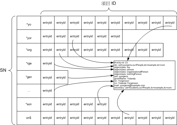

子字串索引
圖 7-3 描述了 SN (姓氏) 屬性的子字串索引。圖中摘要顯示此索引如何按屬性值維護一系列清單。
Directory Server 為子字串編製索引,以便能夠在索引中找到要搜尋的雙字元子字串。因此,使用索引,(sn=*ab*) 的搜尋能夠加快速度 (舉例而言),但 (sn=*a*) 的搜尋則不會。
圖 7-3    子字串索引的表示法
有足夠漣眹�時,點擊率就會陛C
Directory Server 提供更進一步的最佳化,允許在萬用字元前只加上子字串的首字元進行搜尋。因此,在有子字串索引時,諸如 (sn=a*) 一類的搜尋 (而不是 (sn=*a*) 或 (sn=*a) 一類的搜尋) 也可以加速搜索。
請注意,Directory Server 根據自己的內建規則建立子字串索引。這些子字串不是由系統管理員設定的。
當 Directory Server 收到項目的更新要求時,若該項目的屬性有子字串索引,它必須決定是否要將項目從索引中移除、判斷項目的修改對索引有無影響及影響程度、決定是否要在索引中新增或移除項目 ID 或項目 ID 清單,然後必須執行任何必要的修改,再傳回更新認可給用戶端應用程式。更新的次數取決於屬性值字串的長度。
維護子字串通常相當耗費成本。由於成本因編製索引的字串長度而異,因此請避免不必要的子字串索引,特別是可能有長字串值的屬性 (例如 description)。子字串索引不能套用諸如相片的二進位屬性。

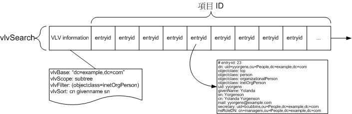

瀏覽 (虛擬清單檢視) 索引
圖 7-4 描述了虛擬清單檢視的瀏覽索引。圖中顯示此索引如何依存虛擬清單檢視資訊。也就是瀏覽索引的 vlvBase、vlvScope、vlvFilter 與 vlvSort 屬性值。此索引類型的項目 ID 會依據 vlvSort 條件排序。
圖 7-4    瀏覽索引的表示法
有足夠漣眹�時,點擊率就會陛C
當 Directory Server 收到符合 vlvFilter 值的項目更新要求時,它必須決定是否要將項目從索引中移除,並決定項目在清單中的正確位置,然後必須執行任何必要的修改,再傳回更新認可給用戶端應用程式。

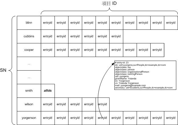

限制索引清單長度

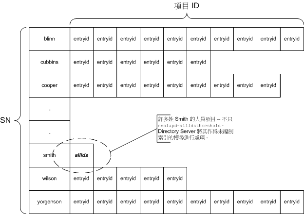

在大型且增長迅速的目錄部署中,對於特定索引鍵,索引可能會達到效益遞減點。當效益減到最小時,特定索引鍵的關聯清單變得太長,以致於維護清單的成本大於偶爾對候選項目之特定索引鍵執行非索引搜尋的成本。想像有一個非常大的電話簿應用程式,它以姓氏編製相等索引。如果電話簿中 Smith 的個數太多,導致為 Smith 維護索引的成本超過它在查詢的效益。這時候,Directory Server 便應該停止為 Smith 編製姓氏索引,但 Directory Server 仍應該繼續編製其他姓氏的索引。
Directory Server 具有處理這種狀況的機制。您可以將某個組態屬性設定為臨界值。當特定索引鍵的清單項目數達到設定的值時,Directory Server 便會以一個 Token 取代此索引鍵的清單,指定應執行非索引搜尋以尋找該特定索引鍵的候選項目。此值大約接近但小於搜尋所檢查之候選項目數的最大值,您可以使用 nsslapd-lookthroughlimit 設定此值,如表 9-1 所述。
此機制稱為所有 ID 臨界值,此名稱取自用於設定全域臨界值的組態屬性 cn=config,cn=ldbm database,cn=plugins,cn=config 上的 nsslapd-allidsthreshold。請注意,目前這個值對於 Directory Server 實例來說是全域值。無法依不同的索引對其進行不同的設定。
圖 7-5 說明 Smith 姓氏個數大於 nsslapd-allidsthreshold 時的編製索引範例。
圖 7-5    達到索引鍵的所有 ID 臨界值
有足夠漣眹�時,點擊率就會陛C
請注意,臨界值只影響索引表格中的一個清單。其他索引鍵的清單則不受影響。
