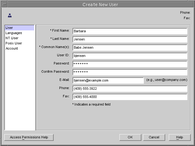

사용자 정의 편집기에서 항목 작성
  1. Directory Server 콘솔의 최상위 "디렉토리" 탭에서 디렉토리 트리를 확장하여 새 항목의 부모가 될 항목을 표시합니다.
  2. 부모 항목을 마우스 오른쪽 버튼으로 누르고 "새로 만들기" 메뉴 항목을 선택한 다음 하위 메뉴에서 사용자, 그룹, 조직 구성 단위, 역할, 서비스 클래스, 암호 정책, 참조 등의 항목 유형을 선택합니다. 또는, 부모 항목을 마우스 왼쪽 버튼으로 눌러 선택한 다음 "개체 > 새로 만들기" 메뉴에서 항목 유형을 선택할 수도 있습니다. 선택한 항목 유형의 사용자 정의 편집기 대화 상자가 표시됩니다.
  3. 사용자 정의 편집기의 왼쪽 열에는 탭 목록이 있고 오른쪽에는 각 탭의 필드가 표시됩니다. 기본적으로 모든 사용자 정의 편집기는 새 항목의 이름 및 설명 필드가 있는 최상위
    "사용자" 또는 "일반" 탭이 선택된 상태로 열립니다.
    예를 들어 아래 그림은 사용자 항목의 사용자 정의 편집기를 보여줍니다.
그림 2-1    Directory Server 콘솔 - 사용자 항목의 사용자 정의 편집기
  1. 사용자 정의 편집기 필드에 제공할 속성 값을 입력합니다. 필드 이름 옆에 별표(*)로 표시된 모든 필수 속성에 값을 입력해야 합니다. 다른 필드는 비워둘 수 있습니다. 여러 값을 허용하는 필드에서는 Return을 입력하여 값을 구분할 수 있습니다.
  2. 각 항목 유형의 사용자 정의 편집기에 있는 특정 필드에 대한 자세한 내용을 보려면 "도움말" 버튼을 누릅니다. "사용자" 및 "조직 구성 단위" 편집기의 "언어" 탭에 대한 자세한 내용은 "언어 지원 속성 설정"을 참조하십시오.
    그룹, 역할 및 서비스 클래스 항목 작성에 대한 자세한 내용은 5장 "고급 항목 관리를 참조하십시오. 암호 정책 작성에 대한 자세한 내용은 7장 "사용자 계정 관리를 참조하십시오. 참조 작성에 대한 자세한 내용은 "참조 설정"을 참조하십시오.
  3. "확인"을 눌러 새 항목을 작성하고 사용자 정의 편집기 대화 상자를 닫습니다. 디렉토리 트리에 새 항목이 표시됩니다.

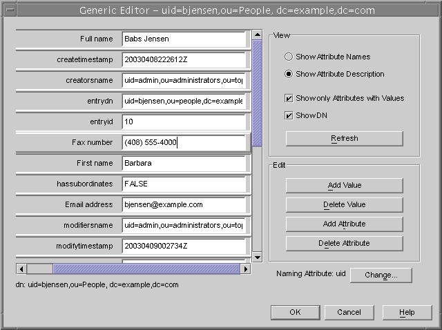

일반 편집기에서 항목 수정
일반 편집기를 사용하면 콘솔에 로그인할 때 사용한 바인드 DN에 따라 읽기 가능한 모든 항목 속성을 보고, 쓰기 가능한 항목 속성을 편집할 수 있습니다. 또한, 속성을 추가하거나 제거하고 여러 값을 갖는 속성을 설정하며 항목의 개체 클래스를 관리할 수 있습니다. 속성을 추가하는 경우 이진 속성 및 언어 지원을 위한 하위 유형을 정의할 수도 있습니다.
일반 편집기 호출
디렉토리 항목의 일반 편집기를 호출하려면 다음을 수행합니다.
  1. Directory Server 콘솔의 최상위 "디렉토리" 탭에서 디렉토리 트리를 확장하여 편집할 항목을 표시합니다.
  2. 항목을 마우스 오른쪽 버튼으로 누르고 "일반 편집기로 편집" 항목을 선택합니다. 다음과 같은 대체 방법으로 일반 편집기를 호출할 수도 있습니다.
    • 항목을 마우스 왼쪽 버튼으로 눌러 선택한 다음 "개체 > 일반 편집기로 편집" 메뉴 항목을 선택합니다.
    • 표 2-1에 열거되지 않은 개체 클래스를 가진 항목을 두 번 누릅니다. 개체 클래스에 사용자 정의 편집기가 없는 경우 기본적으로 일반 편집기가 사용됩니다.
    아래 그림과 같은 일반 편집기가 표시됩니다.
그림 2-2    Directory Server 콘솔 - 일반 편집기
일반 편집기에서 항목 속성은 알파벳순으로 열거되며 각 텍스트 상자에 속성 값이 표시됩니다. 읽기 전용 및 작동 가능 속성을 비롯한 모든 속성이 표시됩니다. 오른쪽의 컨트롤을 사용하여 편집기의 디스플레이를 수정하고 속성 목록을 편집할 수 있습니다.
  • 선택 사항으로, "보기" 상자의 컨트롤을 사용하여 일반 편집기의 디스플레이를 수정할 수 있습니다.
    • 처음 스키마에 정의한 대로 속성 이름을 보려면 "속성 이름 표시" 옵션을 선택합니다. 속성 목록은 이름 알파벳순으로 다시 정렬됩니다.
    • 스키마에 정의한 대체 이름별로 속성을 열거하려면 "속성 설명 표시" 옵션을 선택합니다. 일반적으로 대체 이름은 속성을 보다 명시적으로 설명합니다. 속성 목록은 설명 알파벳순으로 다시 정렬됩니다.
    • 스키마에서 항목의 개체 클래스에 대해 명시적으로 허용하는 모든 속성을 열거하려면 "값을 가진 속성만 표시" 확인란을 선택 취소합니다. 항목에 extensibleObject 개체 클래스가 포함되어 있으면 모든 속성이 암묵적으로 허용되지만 표시되지는 않습니다. 기본적으로 값이 정의된 속성만 표시됩니다.
    • 속성 목록 아래에 항목의 고유 이름을 표시하거나 표시하지 않으려면 "DN 표시" 확인란을 선택하거나 선택 취소합니다.
    • "갱신" 버튼을 누르면 서버에 액세스하여 항목의 현재 내용에 따라 모든 속성 값을 업데이트합니다.
    주의
    "갱신" 버튼을 누르면 저장하지 않은 일반 편집기의 수정 사항이 즉시 제거됩니다.
    다음 절에서는 속성 값 설정, 개체 클래스 관리, 항목의 이름 지정 속성 변경 등의 컨트롤에 대해 설명합니다.

    3. "값 추가" 버튼을 누릅니다.
    4. 항목에 추가할 수 있는 개체 클래스 목록이 포함된 "개체 클래스 추가" 대화 상자가 표시됩니다.
    5. 이 항목에 추가할 개체 클래스를 하나 이상 선택하고 "확인"을 누릅니다. 선택한 개체 클래스가 objectclass 속성 값 목록에 표시됩니다.
    6. 항목에 없는 속성이 새 개체 클래스에 필요하면 일반 편집기에서 해당 속성을 자동으로 추가합니다. 모든 필수 속성에 값을 입력해야 합니다.
    7. 다른 값을 편집하거나 항목을 원하는 대로 수정한 다음 "확인"을 눌러 변경 사항을 저장하고 일반 편집기를 닫습니다.
    항목의 개체 클래스를 제거하려면 다음을 수행합니다.
    1. "일반 편집기 호출"에 설명된 것처럼 일반 편집기를 엽니다.
    2. 속성 목록을 스크롤하여 제거할 objectclass 속성의 특정 값을 누릅니다. 스키마에서 선택한 개체 클래스의 제거를 허용하고 이 항목의 개체 클래스를 수정할 수 있는 권한이 있으면 "값 삭제" 버튼이 활성화됩니다.
    3. "값 삭제" 버튼을 누릅니다. 특정 개체 클래스가 제거됩니다.
    4. 개체 클래스를 제거하면 일반 편집기에서 자동으로 나머지 개체 클래스가 허용하지 않거나 필요로 하지 않는 속성을 제거합니다. 이름 지정 속성 중 하나를 제거하면 다른 속성이 자동으로 선택되며, 콘솔에서 이 변경 사항을 알려줍니다.
    5. 다른 값을 편집하거나 항목을 원하는 대로 수정한 다음 "확인"을 눌러 변경 사항을 저장하고 일반 편집기를 닫습니다.
    항목 이름 바꾸기
    이름 지정 속성은 고유 이름(DN)에 표시되는 항목의 속성 값 쌍으로, 항목의 기존 속성에서 선택됩니다. 이름 지정 속성을 수정하여 항목의 이름을 바꾸려면 다음을 수행합니다.
    2. "변경" 버튼 옆의 텍스트에 이 항목의 현재 이름 지정 속성이 표시됩니다. "DN 표시" 확인란을 선택하면 속성 값 목록 아래의 DN에서 이러한 속성을 볼 수 있습니다.
    3. "변경" 버튼을 누릅니다. 이 항목의 이름을 바꿀 수 있는 권한이 없으면 버튼이 활성화되지 않습니다.
    4. "이름 지정 속성 변경" 대화 상자가 표시됩니다.
    5. 속성 목록을 스크롤하여 이 항목의 DN에 추가할 속성을 선택합니다. 이름 지정 속성에서 추가하거나 제거할 속성 옆에 있는 확인란을 선택하거나 선택 취소합니다.
    6. 동일한 부모 아래에 있는 항목은 각각 고유한 DN을 가져야 하므로 속성이나 속성 조합이 고유한 이름 지정 속성을 선택해야 합니다. DN이 고유하지 않은 항목은 서버에서 저장하지 않습니다. 관례상, 사용자를 나타내는 모든 항목은 같은 이름 지정 속성을 사용해야 합니다.
    7. "이름 지정 속성 변경" 대화 상자에서 "확인"을 누릅니다. 일반 편집기에 이 항목의 새 DN이 표시됩니다.
    8. 다른 값을 편집하거나 항목을 원하는 대로 수정한 다음 "확인"을 눌러 변경 사항을 저장하고 일반 편집기를 닫습니다.
