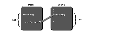

異動屬性控制異動的範圍。下圖展示了控制範圍重要的原因。在圖中,方法 A 開始一項異動,然後呼叫 Bean 2 的方法 B,當方法 B 執行時,其會在由方法 A 啟動的異動範圍內執行,還是在一個新的異動範圍內執行?答案取決於方法 B 的異動屬性。
圖中顯示了異動的範圍。

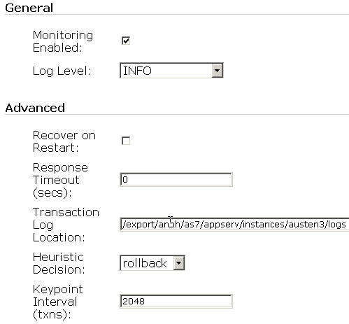

若要配置異動服務選項,請執行以下工作:
  1. 在管理介面的左窗格中,開啟您要修改其異動配置的 Sun ONE Application Server 實例樹。
  2. 從顯示的 J2EE 服務清單中選取 [Transaction Service]。在管理介面右窗格的視圖「配置異動服務選項」中,您將看到以下視窗:
   配置異動服務選項
該圖顯示了 Java 異動服務的可配置進階服務選項。
  1. 若要啟用對異動的監視,請標示 [Monitoring Enabled] 核取方塊。下表列示了 Java 異動服務中可被監視的功能:
  2.    Java 異動服務的可監視屬性
    特性
    類型
    描述
    transactionsCompleted
    int
    啟用監視後所完成的異動數目
    transactionsRolledBack
    int
    啟用監視後已回轉的異動數目
    transactionsRecovered
    int
    啟用監視後已恢復的異動數目
    transactionsInFlight
    int
    正在處理的異動數目
    timeStamp
    long
    以毫秒表示,記錄產生統計資料的時間。這將是由 System.getCurrentTimeInMillis() 報告的任何內容
  3. 從 [Log Level] 下拉式清單中,選取您要為異動設定的日誌層級。如需有關日誌層級及其併入方式的更多資訊,請參閱「使用記錄功能」。
  4. 標示 [Recover on Restart] 核取方塊,以在伺服器重新啟動時自動恢復失敗的異動。當資源在異動確定協定的關鍵時刻不可存取時,異動也許不會完成,並繼續駐留在異動日誌檔中。如果已經標示了該核取方塊,伺服器會在重新啟動時嘗試恢復孤立的異動。如果有關資源仍然不可存取,也許會延遲伺服器的重新啟動。依預設,不標示該核取方塊。
  5. 對於具有容器管理異動的企業 Bean,您可以透過設定異動逾時 (秒) 特性的值來控制異動逾時間隔時間。
  6. 如果將該特性的值設定為 0,則異動便不會逾時。
    在 [Transaction Timeout] (以秒表示) 欄位中,指定異動逾時間隔時間。如果異動沒有在指定的時間內完成,其便會被回轉。如果該屬性的值設定為 0,則異動便不會逾時。
  7. 在 [Transaction Log Location] 欄位中,指定要儲存日誌檔的絕對目錄路徑。您需要重新啟動伺服器,以使新的異動日誌目錄生效。
  8. 從 [Heuristic Decision] 下拉式方塊中,選取您要套用至異動的啟發式決策。從指示的選項中選取 [Commit] 或 [Rollback],以便在不能明確地確定異動結果時,指定應用程式伺服器在恢復期間應該如何確定一個不確定異動的結果。如果將 [Heuristic Decision] 設定為 [Rollback],其便會將異動回轉。在某些情況下,也可以確定這樣的異動。
  9. 在 [Keypoint Interval (transactions)] 欄位中,指定日誌中要點事件作業之間異動的數目。透過移除已完成異動的項目,並壓縮檔案,要點事件作業可以縮小異動日誌檔的大小。如果該屬性值較大,則異動日誌檔也會較大,但是減少要點事件作業意味著更高的潛在效能。如果屬性值較小 (例如,100),則日誌檔也會較小,但是由於要點事件作業的頻率較大,會稍微降低效能。
