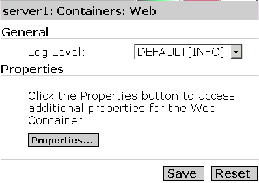

若要為 Web 容器設定日誌層級,請執行以下工作:
  1. 在管理介面左窗格中,展開 Sun ONE Application Server 實例樹,以找到您要修改的 Web 容器配置。
  2. 展開 [Containers] 標籤,然後從顯示的 J2EE 容器清單中選取 [Web Container]。您將在管理介面右窗格中看到在「記錄 Web 容器」中顯示的以下頁面。
   記錄 Web 容器
此圖顯示了 Web 容器的日誌層級設定。
  1. 從 [Log Level] 下拉式清單中,選取您要的日誌層級。如需關於所有日誌層級及其定義的清單,請參閱「使用記錄功能」。
  2. 按一下 [Save],以儲存您的設定。
若要建立 Web 容器的附加特性,請按一下 [Properties] 按鈕。

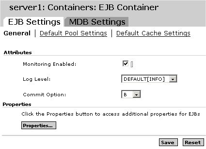

若要設定 EJB 容器的日誌層級,啟用監視並設定異動屬性,請執行以下工作:
  1. 在管理介面左窗格中,開啟 Sun ONE Application Server 實例樹,以找到您要修改的 EJB 容器配置。
  2. 展開 [Containers] 標籤,然後從顯示的 J2EE 容器清單中選取 [EJB Container]。將在管理介面右窗格中看到在「EJB 容器 - 一般配置」中顯示的視窗。
   EJB 容器 - 一般配置
此圖顯示了設定 EJB 容器的日誌層級方式。
  1. 針對 [Monitoring Enabled] 來標示此核取方塊,以啟用 EJB 容器中的監視。現在已啟用此 Sun ONE Application Server 特定實例的 EJB 容器之監視。如需關於 EJB 容器可監視部分的清單,請參閱表格 「EJB 容器的監視統計資料」。
  2. 從 [Log Level] 下拉式清單中,選取您要的日誌層級。如需關於所有日誌層級及其定義的清單,請參閱「使用記錄功能」。指定日誌層級可控制要記錄的訊息類型。例如,如果您指定僅記錄日誌層級為 FATAL 的訊息,那麼比此值「更高」的日誌層級訊息將會靜謐忽略。只有使用明確日誌層級記錄的訊息,才與此值進行比對。
  3. 會無條件記錄沒有使用明確日誌層級記錄的訊息。預設行為是記錄所有警告、錯誤與嚴重錯誤訊息。
  4. 從 [Commit Option] 下拉式清單中,選取您要在 EJB 容器中使用的確定選項。
  5. 異動可以用兩種方式結束:使用確定或回轉。異動確定後,會儲存其敘述產生的資料修改。您設計企業 Bean 時,會決定此確定是否為容器管理式的異動或 Bean 管理式的異動。因此 UI 中的選項,B 表示 Bean 管理式的確定,C 表示容器管理式的確定。
  6. 按一下 [Properties] 按鈕,以建立 EJB 容器的新特性。
  7. 按一下 [OK],以儲存您的設定。

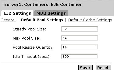

配置 EJB 儲存區設定
若要配置 EJB 儲存區設定,請執行以下工作:
  1. 在管理介面左窗格中,開啟您要修改其 EJB 設定的 Sun ONE Application Server 實例樹。
  2. 展開 [Containers] 標籤,然後從顯示的 J2EE 容器清單中選取 [EJB Container]。將在管理介面右窗格中看到在「配置 EJB 儲存區設定」中顯示的視窗。
   配置 EJB 儲存區設定
  1. 在 [Steady Pool Size] 欄位中,指定儲存區中 Bean 的最小數目。這適用於無狀態階段作業 Bean。
  2. 在 [Max Pool Size] 下拉式清單中,及時在任何給定點中,指定在儲存區中需要的最多 Bean 數目。此設定適用於無狀態階段作業 Bean。
  3. 在 [Pool Resize Quantity] 欄位中,若 Bean 的閒置時間超過了 idle-timeout-in-seconds 標籤中指定的時間,則請指定要從儲存區中移除的 Bean 數目。
  4. 在 [Idle Timeout] (秒) 欄位中,指定 Bean 可以閒置的時間 (以秒表示)。閒置逾時期間過後,Bean 仍然閒置,則會銷毀 Bean。
  5. 按一下 [Save],以儲存您的變更。

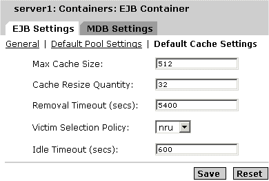

配置 EJB 快取設定
若要配置 EJB 快取設定,請執行以下工作:
   配置 EJB 快取設定
  1. 在 [Max Cache Size] 欄位中,指定在快取記憶體中維護的 Bean 最大數目。此屬性的預設值為 idle-timeout-in-seconds 屬性中指定的值。
  2. 在 [Cache Resize Quantity] 欄位中,如果在儲存區中的 Bean 數目超過了在 [Max Cache Size] 屬性中指定的數量,則請指定進行損毀選取的 Bean 數目。
  3. 在 [Removal Timeout] (以秒表示) 欄位中,指定可以持續使備份儲存中閒置的 Bean 鈍化的時間。如果用戶端未存取 Bean 的時間超過了 removal-timeout-in-seconds 屬性所指定的值,則 Bean 會從備份儲存中移除,從而用戶端將不能存取 Bean。
  4. 從 [Victim Selection Policy] 下拉式清單中,選取犧牲者選取演算法,必須使用此演算法選取從儲存區中移除的犧牲者 Bean。
  5. 在 [Idle Timeout] (以秒表示) 欄位中,指定允許 Bean 在快取記憶體中閒置的時間。此期限過後,Bean 會鈍化。Bean 鈍化 (在閒置備份儲存中) 的時間由 removal-timeout-in-seconds 參數控制。

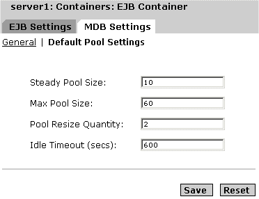

配置 MDB 儲存區設定
使用管理介面,可以為 EJB 容器管理的 MDB 配置預設儲存區設定。若要配置 MDB 的預設儲存區設定,請執行以下工作:
  1. 在管理介面左窗格中,開啟您要修改其 MDB 容器配置的 Sun ONE Application Server 實例樹。
  2. 展開 [Containers] 標籤,然後從顯示的 J2EE 容器清單中選取 [EJB Container]。將在管理介面右窗格中看到在「配置 MDB 儲存區設定」中顯示的視窗。
   配置 MDB 儲存區設定
此圖顯示了 EJB 容器管理的 MDB 之預設儲存區設定配置。
  1. 按一下 [MDB Settings]。在 [Steady Pool Size] 文字欄位中,指定儲存區中 Bean 的最小數目。這適用於無狀態階段作業 Bean。
  2. 在 [Max Pool Size] 欄位中,請及時在任何給定點上,指定在儲存區中需要的最多 Bean 數目。
  5. 按一下 [Save],以儲存您的設定。
