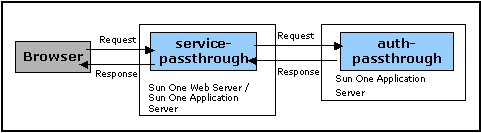

下圖闡明了 Web 瀏覽器、前端 Web 伺服器、後端應用程式伺服器與 Web 伺服器外掛程式的 service-passthrough 及 auth-passthrough SAF 之間的關係︰
   Web 瀏覽器、Web 伺服器、應用程式伺服器與 Web 伺服器外掛程式 SAF 之間的關係
下圖顯示了 Web 瀏覽器、前端 Web 伺服器、後端應用程式伺服器與 Web 伺服器外掛程式的 service-passthrough 及 auth-passthrough SAF 之間的關係。
