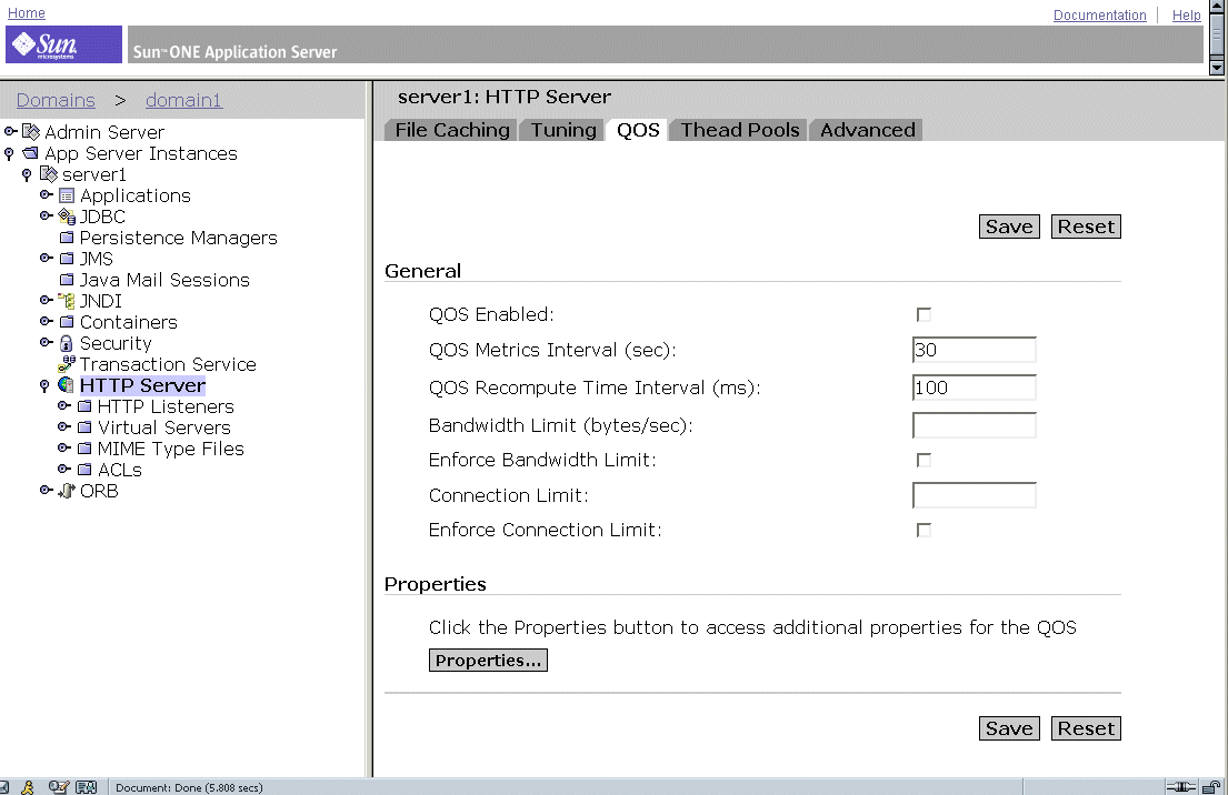

服務品質 (QOS)
服務品質是指您為伺服器實例虛擬伺服器類別或虛擬伺服器設定的效能範圍。例如,如果您是網際網路服務提供者 (ISP),可能會依據所提供的頻寬對虛擬伺服器收取不同的費用。您可以限定兩個方面:頻寬量與連接數。
Sun ONE Application Server 提供的服務品質資訊用於確定伺服器在執行期間的效率,包括:
  • 啟動時間
  • 伺服器流量,以及流量對頻寬的影響
  • 對活性資料與靜態資料的分析
  • 其他資料元素
如需更多資訊,請參閱「使用 CLI 管理異動服務」。

若要配置服務品質,請採取以下步驟:
  1. 請在左窗格中選取 [App Server Instances] 節點。
  2. 展開伺服器實例節點以顯示 [HTTP Server] 節點。
  3. 按一下 [HTTP Server] 節點以顯示 [QOS] 標籤。
  4. 按一下 [QOS] 標籤。
  5. 以下頁面顯示了服務品質的一般設定,設定後面跟隨有一個 [Properties] 按鈕。
   虛擬伺服器實例 [QOS] 標籤
該圖顯示了 HTTP 伺服器實例中的服務品質 [QOS] 標籤。
  1. 若要啟用此 HTTP 伺服器的服務品質,請按一下 [QOS Enabled]。
  2. 注意:依預設,服務品質處於停用狀態。啟用服務品質會稍微增加伺服器的耗用時間。
  3. 指定 [QOS Metrics Interval]。
  4. 公制間隔時間為在伺服器流量計算期間,以秒表示的資料取樣時間。其預設值為 30 秒。
    如果站點一般要傳輸大量檔案,請在此欄位中使用較大的值 (數分鐘或更長)。較大的檔案傳輸可能會在較短的公制間隔時間內佔用所有可用的頻寬,如果您已經執行了最大的頻寬設定,還可能導致連接被拒絕。由於頻寬通過除以公制間隔時間來平均分配,所以,較長的間隔時間可以消除由大檔案引起的尖波。
    如果頻寬限定遠小於可用的頻寬 (例如,頻寬限定為 1 MB 每秒,但是到主幹的連接為 1 GB 每秒),則應該縮短公制間隔時間。
    注意:如果您要進行大的靜態檔案傳輸,並且頻寬限定遠小於可用的頻寬,則必須確定要調整的條件,因為這些問題需要相反的解決方案。
  5. 指定 QOS 再計算的時間間隔。
  6. 再計算時間間隔是指每次計算所有伺服器、類別以及虛擬伺服器頻寬之間的毫秒數。預設值為 100 毫秒。
  7. 指定頻寬限定。
  8. 這是伺服器實例以位元組/秒表示的最大頻寬。在某種程度上,其與 QOS 公制間隔時間相互依賴。
  9. 選擇是否執行最大頻寬設定。
  10. 如果您選擇執行最大頻寬,則當伺服器達到其頻寬限定時,便會拒絕附加的連接。
    如果未執行最大頻寬,則當超過最大設定時,伺服器會在事件日誌中記錄一則訊息。
  11. 指定連接限定。
  12. 這是被處理的並行請求數。
  13. 選擇是否執行連接限定設定。
  14. 如果您選擇執行最大連接,則當伺服器達到其連接限定時,便會拒絕附加的連接。如果未執行最大連接,則當超過最大設定時,伺服器會在事件日誌中記錄一則訊息。
  15. (可選)。如果要為服務品質指定附加的名稱值對屬性,請按一下 [Properties] 按鈕。
  16. 如需服務品質特性的可用名稱值對,請參閱線上輔助說明。
  17. 按一下 [Save],以確定對伺服器實例的變更。
  18. 在左窗格中存取 [App Server Instances] 和您的伺服器實例,然後按一下 [Apply Changes]。

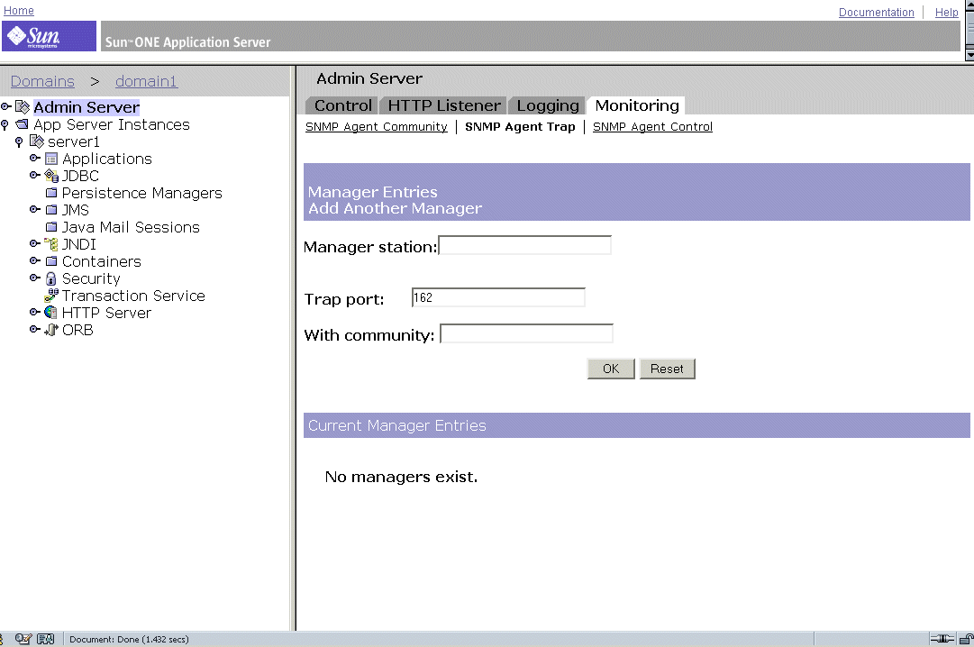

  6. 選取 [Monitoring] 標籤,以顯示 [SNMP Agent Trap] 頁面,如下圖所示:
該圖顯示了 [SNMP Agent Trap] 的設定。
此頁面顯示了管理程式項目資訊。
  1. 鍵入執行網路管理軟體的系統名稱。
  2. 鍵入網路管理系統偵聽陷阱的連接埠號。 (眾所周知的連接埠為 162。)如需有關陷阱的更多資訊,請參閱「SNMP 陷阱目標」。
  3. 鍵入您要在陷阱中使用的團體字串。如需有關團體字串的更多資訊,請參閱「SNMP 代理程式團體」。
  4. 按一下 [OK]。

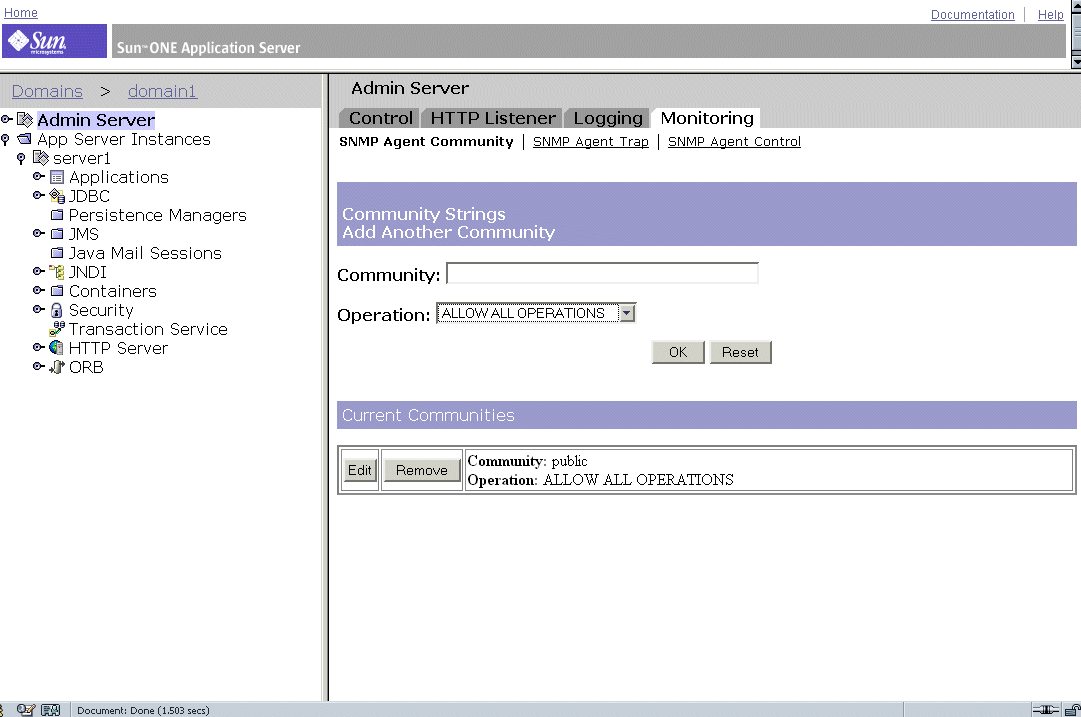

  5. 按一下 [Monitoring] 標籤中的 [SNMP Agent Community] 連結。
  6. 如下圖所示,螢幕上顯示出團體字串資訊。
   [SNMP Agent Community] 頁面
該圖顯示了 [SNMP Agent Community] 頁面的設定。
  1. 為主代理程式鍵入團體字串。
  2. 為團體選擇一個作業層級。
  3. 建立了團體之後,您可以編輯該團體的設定,或經由該頁面上 [Current Communities] 標題中的按鈕將其移除。
  4. 按一下 [OK]。

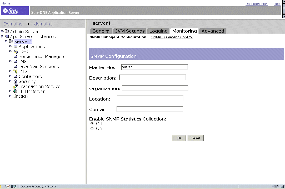

配置 SNMP 子代理程式
若要配置 SNMP 子代理程式,請執行下列步驟︰
  1. 從 [Admin Server] 中,選取左窗格內的 [server instance] 節點。
  2. 從右窗格中,選取 [Monitoring] 標籤。
  3. 選取 [SNMP Subagent Configuration] 連結。
  4. 螢幕上會顯示以下頁面:
   [SNMP Subagent Configuration] 頁面
該圖顯示了 SNMP 子代理程式的配置設定。
  1. (僅用於 UNIX) 在 [Master Host] 欄位中輸入伺服器的名稱與領域。
  2. 在 [Description ] 欄位中,輸入伺服器的描述,包含作業系統資訊。
  3. 在 [Organization] 欄位中,輸入負責伺服器的組織。
  4. 在 [Location] 欄位中,輸入伺服器實例的位置。
  5. 在 [Contact] 欄位中,輸入伺服器負責人的姓名以及該負責人的聯絡資訊。
  6. 選取 [On] 以啟用 SNMP 統計資料集合。
  7. 按一下 [OK]。

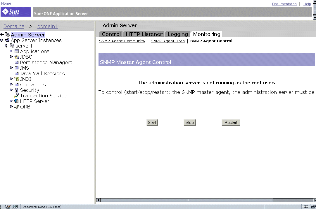

使用管理伺服器啟動 SNMP 主代理程式
若要使用管理伺服器啟動 SNMP 主代理程式,請執行下列步驟:
注意
您必須以 root 身份登入 Sun ONE Application Server,以啟動 SNMP 主代理程式。
  1. 登入管理伺服器。
  2. 從左窗格中的 [Admin Server] 節點中,選擇 [Monitoring] 標籤。
  3. 選擇右窗格頂端旁邊的 [SNMP Agent Control] 連結。
  4. 螢幕上會顯示以下頁面。
   [SNMP Agent Control] 頁面
該圖顯示了如何控制 SNMP 主代理程式。
  1. 按一下 [Start]。
  2. 您也可以經由 SNMP 代理程式控制頁面,停止與重新啟動 SNMP 主代理程式。
