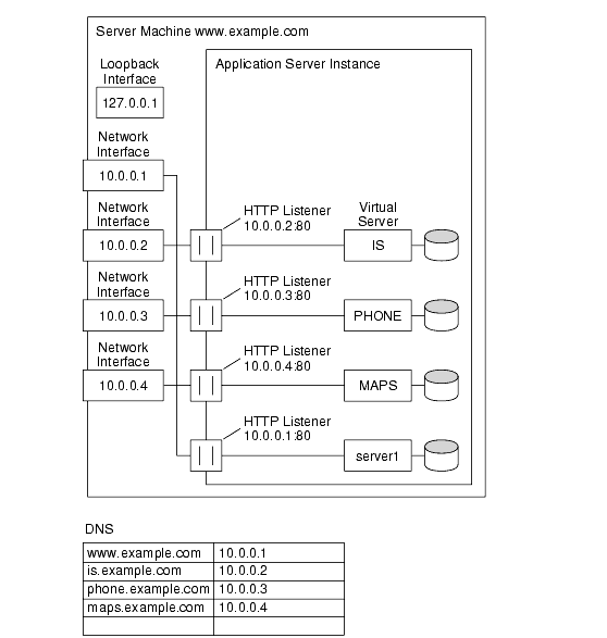

基於 IP 位址的虛擬伺服器
若要讓單個電腦具有多重 IP 位址,您必須透過作業系統對映這些位址,或者提供其他卡。若要透過作業系統設定多重 IP 位址,請使用網路控制台 (Windows) 或 ifconfig 公用程式 (UNIX)。請注意,對於不同的平台,使用 ifconfig 的指示也不同。請參考作業系統說明文件以取得更多資訊。
透過建立一個於特定 IP 位址上偵聽的 HTTP 偵聽程式,便可建立基於 IP 位址的虛擬伺服器。然後便可關聯作為 HTTP 偵聽程式預設虛擬伺服器的虛擬伺服器。如需關於虛擬伺服器佈署方法的更多資訊,請參閱「佈署虛擬伺服器」。

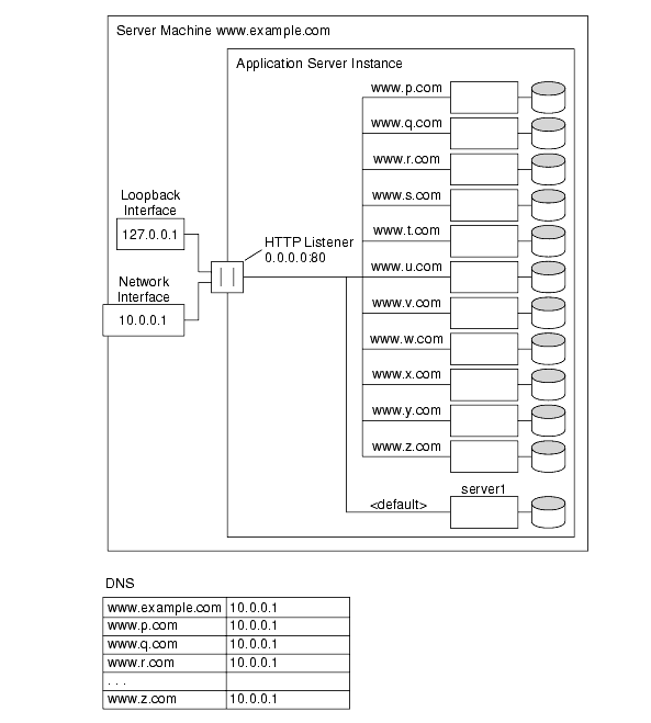

基於 URL 主機的虛擬伺服器

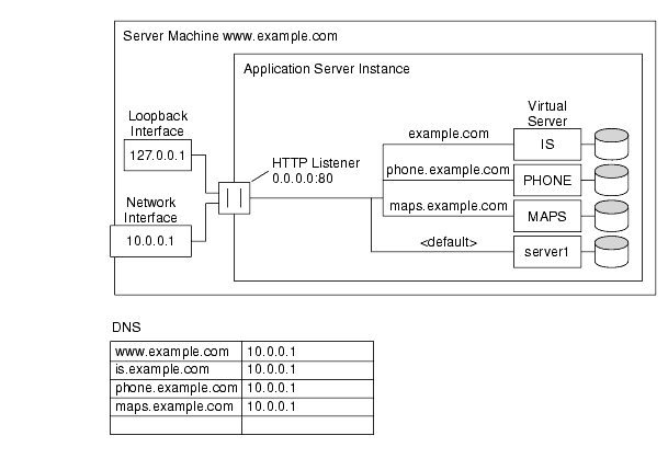

透過提供唯一的 URL 主機,便可設定基於 URL 主機的虛擬伺服器。主機請求標頭的內容用於將伺服器導向至正確的虛擬伺服器。
例如,如果您想為客戶 aaa、bbb 和 ccc 設定虛擬伺服器,以使每位客戶擁有個別的領域名稱,則您首先要配置 DNS 以確認每位客戶的 URL (www.aaa.com、 www.bbb.com、www.ccc.com) 都可解析為您要使用的 HTTP 偵聽程式之 IP 位址。然後,您可以將每個虛擬伺服器的 URL 主機設定為正確設定 (例如,www.aaa.com)。請注意,您可將主機對映至 /etc/hosts 檔案中的 IP 位址。
您可以擁有任意多個與 HTTP 偵聽程式相關聯的基於 URL 主機之虛擬伺服器。
由於基於 URL 主機的虛擬伺服器使用主機請求標頭將使用者導向正確頁面,所以並非所有的用戶端軟體都與其共同執行。不支援 HTTP 主機標頭的舊用戶端軟體不起作用。這些用戶端將收到用於 HTTP 偵聽程式的預設虛擬伺服器。
預設虛擬伺服器
使用主機請求標頭選取基於 URL 主機的虛擬伺服器。如果終端使用者的瀏覽器不發送主機標頭,或伺服器找不到指定的主機標頭,則 HTTP 偵聽程式的預設虛擬伺服器將處理請求。
並且,對於基於 IP 位址的虛擬伺服器,如果 Sun ONE Application Server 找不到指定的 IP 位址,HTTP 偵聽程式的預設虛擬伺服器會處理請求。您可以配置預設虛擬伺服器,以從特殊文件根目錄下發送錯誤訊息或伺服器頁面。

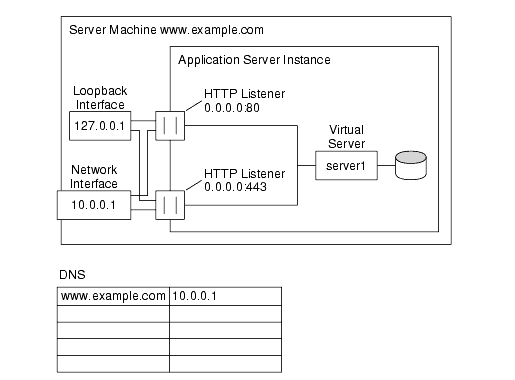

配合虛擬伺服器使用 SSL
如果您要在虛擬伺服器上使用 SSL,大多數情況下您可以使用基於 IP 位址的虛擬伺服器。通常採用的連接埠為 443。在基於 URL 主機的虛擬伺服器上很難使用 SSL,這是因為 Sun ONE Application Server 必須先讀取請求,然後才可決定將請求發送至哪個 URL 主機。伺服器讀取請求後,交換安全資訊的初始交握已經發生。
唯一的異常是當所有基於 URL 主機的虛擬伺服器均具有同一個 SSL 配置,包括使用「萬用字元證書」的同一個伺服器證書。如需更多資訊,請參閱「Sun ONE Application Server Administrator's Guide to Security」。
配合虛擬伺服器執行 SSL 的一種方法是具備兩個 HTTP 偵聽程式,一個使用 SSL 並偵聽連接埠 443,另一個不使用 SSL。使用者通常透過非 SSL HTTP 偵聽程式存取虛擬伺服器。若需要使用安全異動,使用者可以按一下網頁上的按鈕以啟動安全異動。然後,請求將通過安全的 HTTP 偵聽程式。
由於 SSL 異動大大慢於非 SSL 異動,所以此設計將 SSL 異動限制為僅必要的異動。在其餘時間使用較快的非 SSL 連接。

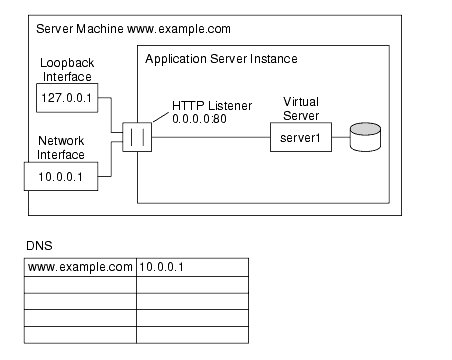

範例 1︰預設配置
預設配置是一個應用程式伺服器實例。該應用程式伺服器實例只有一個 HTTP 偵聽程式,其在為您電腦配置的任何 IP 位址上的連接埠 80、1024 或您選取的任何其他連接埠上偵聽。
您本機網路中的某個機制可以為您電腦所配置的每個位址建立名稱至位址的對映。在下面的範例中,電腦有兩個網路介面︰位址 127.0.0.1 上的回送介面 (即使沒有網路卡也存在該介面) 以及位址 10.0.0.1 上的乙太網路介面。
經由 DNS,名稱 example.com 將對映至 10.0.0.1。HTTP 偵聽程式配置為在該機器配置的任何位址之連接埠 80 上 ("0.0.0.0:80") 偵聽。
由於預設配置中沒有基於 IP 位址的虛擬伺服器,所以唯一的 HTTP 偵聽程式便是預設的 HTTP 偵聽程式。所有連接均連接至虛擬伺服器 server1。
   預設配置
該圖顯示了應用程式伺服器實例的預設虛擬伺服器配置。只有一個 HTTP 偵聽程式和一個虛擬伺服器。
在此配置中,下列連接到達伺服器並由虛擬伺服器 VS1 提供服務。
  • http://127.0.0.1/ (於 example.com 上啟動)
  • http://localhost/ (於 example.com 上啟動)
  • http://example.com/
  • http://10.0.0.1/
將此配置用於傳統 HTTP 伺服器。您無需加入附加虛擬伺服器或 HTTP 偵聽程式。透過變更 server1 的設定,可以配置伺服器的設定。
範例 2︰安全伺服器
如果您要在預設配置中使用 SSL,只需將 HTTP 偵聽程式變更為安全模式即可。
也可以加入配置為 0.0.0.0:443 的新的安全 HTTP 偵聽程式,並將 server1 與此新的 HTTP 偵聽程式關聯起來。虛擬伺服器現在具有兩個 HTTP 偵聽程式,一個使用安全 HTTP 偵聽程式,一個不使用。此時,您的伺服器將使用和不使用 SSL 提供相同的內容,即 http://example.com/ 與 https://example.com/ 提供相同的內容。
   安全伺服器
該圖顯示了用於伺服器實例的安全伺服器配置,使用兩個 HTTP 偵聽程式 (一個為安全的、一個為非安全的) 以及一個虛擬伺服器。
請注意,SSL 參數將附加至 HTTP 偵聽程式。
範例 3︰企業網路主機作業
Sun ONE Application Server 的更複雜配置是該伺服器針對企業網路的佈署來接待一些虛擬伺服器。例如,您有三個內部網站,員工可以從中查看其他使用者的電話號碼、查看校園地圖並向資訊服務部門追蹤其請求狀況。先前 (在此範例中),這些網站佈署在三台不同的電腦上,網站名稱 phone.example.com、maps.example.com、is.example.com 分別對映至這三台電腦。
為使硬體和管理耗用時間降到最低,您要將這三個網站合併為一個應用程式伺服器,佈署在機器 example.com 上。您可以採用以下兩種方法進行設定︰使用基於 URL 主機或基於 IP 位址的虛擬伺服器。兩種伺服器均有明顯的優勢和劣勢。
   使用基於 URL 主機之虛擬伺服器的企業網路主機作業
該圖顯示了基於 URL 主機的虛擬伺服器。
雖然基於 URL 主機的虛擬伺服器容易設定,但其具有以下劣勢︰
  • 在此配置中支援 SSL,需要使用萬用字元證書的非標準設定。如需更多資訊,請參閱「Sun ONE Application Server Administrator's Guide to Security」。
  • 基於 URL 主機的虛擬伺服器無法與繼承的 HTTP 用戶端協同工作。
基於 IP 位址的虛擬伺服器優勢如下︰
  • 其可與不支援 HTTP/1.1 主機標頭的舊用戶端協同工作。
  • 可直接提供 SSL 支援。
劣勢有︰
  • 其需要在主機電腦上變更配置 (實際或虛擬網路介面的配置)。
  • 其不與成千上萬的虛擬伺服器調節配置。
兩種配置均需要為三個名稱設定名稱至位址的對映。在基於 IP 位址的配置中,每個名稱都對映至不同位址。必須設定主機,才能收到所有這些位址上的連接。在基於 URL 主機的配置中,所有名稱都可以對映至機器原本具有的同一個位址。
   使用基於 IP 位址之虛擬伺服器的企業網路主機作業
該圖顯示了基於 IP 位址的虛擬伺服器。
範例 4︰大量主機作業
大量主機作業指的是您可以啟用許多低流量虛擬伺服器的配置。例如,管理許多低流量個人首頁的 ISP 將屬於此類。虛擬伺服器通常基於 URL 主機。
   大量主機作業
該圖顯示了使用一個 HTTP 偵聽程式和許多基於 URL 主機之虛擬伺服器的大量主機作業。
請注意,預設虛擬伺服器 server1 仍然存在。
