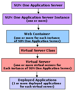

그림 "Sun ONE Application Server 구조 내부의 웹 컨테이너"는 Sun ONE Application Server 구조에서 웹 컨테이너의 역할과 위치를 설명합니다.
이 그림은 웹 컨테이너가 Sun ONE Application Server 구조 안에 통합되는 방법을 보여줍니다.

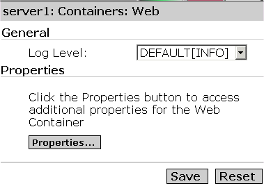

   웹 컨테이너 로깅
이 그림은 웹 컨테이너의 로그 수준 설정을 보여줍니다.
  1. "로그 수준" 드롭다운 목록에서 원하는 로그 수준을 선택합니다. 모든 로그 수준과 정의 목록을 보려면, "로깅 사용"을 참조하십시오.
  2. "저장"을 눌러 해당 설정을 저장합니다.
웹 컨테이너에 대한 추가 등록 정보를 만들려면 "등록 정보" 버튼을 누릅니다.

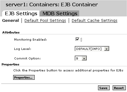

   EJB 컨테이너 - 일반 구성
이 그림은 EJB 컨테이너에서 로그 수준을 설정하는 방법을 보여줍니다.
  1. EJB 컨테이너를 모니터링하려면 "모니터링 사용 가능"에 해당하는 확인란을 선택하십시오. 이제 이 특정한 Sun ONE Application Server 인스턴스의 EJB에 대한 모니터링이 가능합니다. 모니터가 가능한 EJB 컨테이너 부분에 대한 목록을 보려면 표 "EJB 컨테이너에 대한 모니터링 통계"를 참조하십시오.
  2. "로그 수준" 드롭다운 목록에서 원하는 로그 수준을 선택합니다. 모든 로그 수준과 정의에 대한 목록은 "로깅 사용"을 참조하십시오. 로그 수준 지정은 기록되는 메시지의 유형을 제어합니다. 예를 들어, 로그 수준 FATAL을 가진 메시지만 기록되도록 지정하면, 이 값보다 "높은" 로그 수준의 메시지는 자연스럽게 무시됩니다. 그리고 명시적 로그 수준으로 기록되는 메시지만 이 값과 비교됩니다.
  3. 명시적 로그 수준을 갖지 않은 메시지는 무제한으로 기록됩니다. 기본 동작은 모든 경고, 오류 및 치명적 메시지를 로깅하는 것입니다.
  4. "완결 옵션" 드롭다운 목록에서 EJB 컨테이너에 대해 사용할 "완결 옵션"을 선택합니다.
  5. 트랜잭션은 두 가지 방법으로 끝낼 수 있습니다. 즉, 완결을 사용하거나 롤백을 사용할 수 있습니다. 트랜잭션을 완결하면 문을 사용한 데이터 수정이 저장됩니다. Enterprise Bean을 설계할 때는 완결이 컨테이너 관리 트랜잭션인지, 아니면 Bean 관리 트랜잭션인지를 결정합니다. 따라서 UI의 옵션은 Bean 관리 완결의 경우 B이며, 컨테이너 관리 완결의 경우 C입니다.
  6. "등록 정보" 버튼을 눌러 EJB 컨테이너에 대한 새 등록 정보를 만듭니다.
  7. 확인을 눌러 설정을 저장합니다.

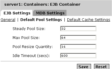

EJB 풀 설정 구성
EJB 풀 설정을 구성하려면 다음 작업을 수행합니다.
  1. 관리 인터페이스의 왼쪽 창에서 수정할 EJB 설정의 Sun ONE Application Server 인스턴스 트리를 엽니다.
  2. "컨테이너" 탭을 확장하여 J2EE 컨테이너 목록이 나타나면 이 목록에서 "EJB 컨테이너"를 선택합니다. 관리 인터페이스의 오른쪽 창에서 "EJB 풀 설정 구성"이라고 표시된 창이 나타납니다.
   EJB 풀 설정 구성
  1. "고정 풀 크기" 필드에서 풀의 최소 Bean 수를 지정합니다. 이 수는 Stateless Session Bean에 적용됩니다.
  2. "최대 풀 크기" 드롭다운 목록에서 지정된 시간 내에 원하는 풀의 최대 Bean 수를 지정합니다. 이 설정은 Stateless Session Bean에 적용됩니다.
  3. idle-timeout-in-seconds 태그에서 지정한 시간을 초과해서 Bean이 계속 유휴 상태로 있는 경우, 풀에서 제거할 Bean의 수를 "풀 크기 조정 개수" 필드에 지정합니다.
  4. "유휴 시간 초과(초)" 필드에서 Bean이 유휴 상태가 될 수 있는 시간(초)을 지정합니다. 유휴 시간 초과 기간이 경과해도 여전히 Bean이 유휴이면 삭제됩니다.
  5. "저장"을 눌러 변경 사항을 저장합니다.

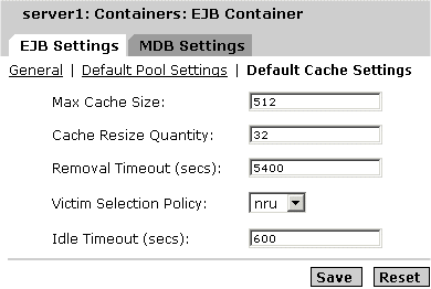

EJB 캐시 설정 구성
EJB 캐시 설정을 구성하려면 다음 작업을 수행합니다.
   EJB 캐시 설정 구성
  1. Max Cache Size 필드에서, 캐시에서 유지하려는 최대 Bean의 수를 지정합니다. 이 속성에 대한 기본값은 idle-timeout-in-seconds 속성에서 지정한 것과 같습니다.
  2. Cache Resize Quantity 필드에서, 풀의 Bean 수가 Max Cache Size 속성에서 지정한 개수를 초과할 경우 삭제할 Bean의 개수를 지정합니다.
  3. 백업 저장소에서 유휴인 Bean이 비활성화 상태를 유지할 수 있는 시간을 Removal Timeout (secs) 필드에 지정합니다. removal-timeout-in-seconds 속성에서 지정한 값을 넘어 클라이언트가 Bean에 액세스하지 않는 경우, Bean은 백업 저장소에서 제거되므로 클라이언트에서 액세스할 수 없게 됩니다.
  4. Victim Selection Policy 드롭다운 목록에서, 풀에서 제거할 희생자 Bean을 선택하기 위해 사용해야 하는 희생자 선택 알고리즘을 선택합니다.
  5. Idle Timeout (secs) 필드에서 캐시에서 유휴하도록 허용된 Bean에 대한 시간을 지정합니다. 이 시간이 경과되면 Bean이 비활성화됩니다. Bean이 비활성화 상태에 있는 시간(유휴 백업 저장소 내)은 removal-timeout-in-seconds 매개 변수에 의해 제어됩니다.
  6. "저장"을 눌러 변경 사항을 저장합니다.

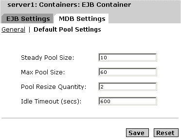

MDB 풀 설정 구성
관리 인터페이스를 사용하여 EJB 컨테이너에서 관리되는 MDB에 대한 기본 풀 설정을 구성할 수 있습니다. MDB에 대한 기본 풀 설정을 구성하려면, 다음 작업을 수행하십시오.
  1. 관리 인터페이스의 왼쪽 창에서 수정하려는 MDB 컨테이너 구성의 Sun ONE Application Server 인스턴스 트리를 엽니다.
  2. "컨테이너" 탭을 확장하여 J2EE 컨테이너 목록이 나타나면 이 목록에서 "EJB 컨테이너"를 선택합니다. 관리 인터페이스의 오른쪽 창에서 "MDB 풀 설정 구성"이라고 표시된 창이 나타납니다.
   MDB 풀 설정 구성
이 그림은 EJB 컨테이너에서 관리되는 MDB에 대한 기본 풀 설정 구성을 보여줍니다.
  1. MDB 설정을 누릅니다. Steady Pool Size 텍스트 필드에서 풀의 최대 Bean 수를 지정합니다. 이 수는 Stateless Session Bean에 적용됩니다.
  2. Max Pool Size 필드에서 지정된 시간 내에 원하는 풀의 최대 Bean 수를 지정합니다.
  3. idle-timeout-in-seconds 태그에서 지정한 시간을 초과해서 Bean이 계속 유휴 상태로 있는 경우 풀에서 제거할 Bean의 수를 "풀 크기 조정 개수" 필드에 지정합니다.
  4. Idle Timeout (secs) 필드에서 Bean이 유휴 상태를 유지할 수 있는 시간(초)을 지정합니다. 유휴 시간 초과 기간이 경과해도 Bean이 여전히 유휴 상태에 있으면 삭제됩니다.
  5. "저장"을 눌러 해당 설정을 저장합니다.
