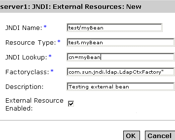

외부 JNDI 자원 만들기
관리 인터페이스를 사용하여 외부 자원을 만들려면 다음을 수행합니다.
  1. 관리 인터페이스의 왼쪽 창에서 JNDI 구성을 수정할 Sun ONE Application Server 인스턴스를 엽니다.
  2. JNDI를 열고 "외부 자원"을 선택합니다. 외부 자원이 이미 만들어져 있으면 오른쪽 창에 나열됩니다. 새 외부 자원을 만들려면 "새로 만들기"를 누릅니다.
  3. 관리 인터페이스 오른쪽 창에 그림 "JNDI 외부 자원 페이지"에서와 같이 다음 창이 표시될 것입니다.
   JNDI 외부 자원 페이지
이 그림은 구성할 수 있는 JNDI 외부 자원 옵션을 보여줍니다.
  1. 자원을 액세스하는 데 사용할 이름을 "JNDI 이름" 필드에 입력합니다. 이 이름은 JNDI 이름 지정 서비스에 등록됩니다.
  2. 위의 예에서와 같이 "자원 유형" 필드에 전체 유형 정의를 입력합니다. 자원 유형 정의는 xxx.xxx 형식을 따라야 합니다.
  3. 외부 리포지토리에서 조회할 JNDI 값을 "JNDI 조회" 필드에 입력합니다. 예를 들어, Bean 클래스를 테스트하기 위해 외부 자원을 만들어 외부 리포지토리에 연결하는 경우 JNDI 조회는 cn=testmybean을 읽을 수 있습니다.
  4. com.sun.jndi.ldap와 같은 JNDI 팩토리 클래스 외부 리포지토리를 "팩토리 클래스" 필드에 입력합니다. 이 클래스는 javax.naming.spi.ObjectFactory 인터페이스를 구현합니다.
  5. 만들고 있는 자원에 대한 설명을 "설명" 필드에 입력합니다. 이 설명은 문자열 값이므로 최대 250자까지 입력할 수 있습니다.
  6. 외부 자원을 활성화하려면 "외부 자원 사용" 확인란을 선택합니다.
  7. 사용자 정의 자원을 저장하려면 "확인"을 누릅니다.

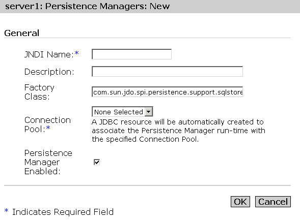

새 지속성 관리자 만들기
관리 인터페이스를 사용하여 새 지속성 관리자 인스턴스를 만들 수 있습니다. 새 지속성 관리자 인스턴스를 만들려면 다음을 수행합니다.
  1. 관리 인터페이스의 왼쪽 창에서 새 지속성 관리자를 만들 Sun ONE Application Server 인스턴스를 엽니다. 표시된 서버 구성 요소 목록에서 "지속성 관리자"를 누릅니다.
  2. Sun ONE Application Server의 해당 인스턴스에 대해 지속성 관리자가 만들어져 있으면 관리 인터페이스의 오른쪽 창에 목록이 표시될 것입니다.
  3. 새 지속성 관리자를 만들려면 "새로 만들기"를 누릅니다. 그림 "새 지속성 관리자 만들기" 에 표시된 다음 창이 표시될 것입니다.
이 그림은 새 지속성 관리자를 만드는 방법을 보여줍니다.
새 지속성 관리자 만들기
  1. 응용 프로그램을 대신하여 특정 지속성 관리자를 찾기 위해 응용 프로그램 서버가 런타임에 사용하는 JNDI 이름입니다. 이 이름은 Sun 관련 배포 설명자의 Entity Bean cmp 자원 요소에 정의된 것과 같아야 합니다.
  2. "설명" 필드에 새 지속성 관리자에 대한 설명을 입력합니다. 이 필드의 값은 문자열이므로 250자까지 입력할 수 있습니다.
  3. 지속성 관리자의 팩토리 클래스 연결을 "팩토리 클래스" 필드에 입력합니다. setEntityContext는 JNDI 이름 조회를 통해 이 연결 팩토리를 조회합니다. 팩토리 클래스 이름은 지속성 관리자 인스턴스를 만드는 지속성 관리자 팩토리의 클래스 이름입니다. 기본적으로 이 이름은 Sun ONE Application Server의 내부 지속성 관리자 팩토리 클래스로 설정됩니다. 대체 구현을 사용하는 경우 이 클래스를 서버 클래스 경로에서 사용할 수 있도록 해야 합니다.
  4. "연결 풀" 드롭다운 목록에서 새 지속성 관리자를 풀링할 데이터베이스 연결 풀을 선택합니다. 연결 풀링을 사용하면 Entity Bean은 단일 연결을 요청하고 이를 사용하여 여러 클라이언트 스레드에 대해 명령문을 동시에 실행할 수 있습니다. 다른 데이터베이스 액세스와 마찬가지로 지속성 관리자는 연결 풀링을 사용하여 성능 및 확장성을 향상시킵니다. 기존 연결 풀을 선택하거나, 아직 만들어진 풀이 없는 경우 "선택된 대상이 없습니다."를 선택합니다.
  5. 주: JDBC 자원이 자동으로 만들어져 PM 런타임이 JNDI를 사용하여 연결 풀에 바인딩하게 해줍니다. JDBC 자원의 JNDI 이름은 "PM"이란 접두어를 갖는 PM JNDI 이름과 같을 것입니다. 지속성 관리자를 삭제하면 관련 JDBC 자원도 삭제됩니다.
  6. 지속성 관리자를 활성화하려면 "지속성 관리자 사용" 확인란을 선택합니다. 이제 지정된 연결 팩토리에 대해 지속성 관리자가 활성화됩니다.
  7. 변경 사항을 저장하려면 "확인"을 누릅니다.

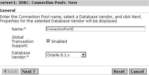

관리 인터페이스를 사용하여 새 JDBC 연결 풀 만들기
관리 인터페이스를 사용하여 새 JDBC 연결 풀을 만들려면 다음을 수행합니다.
  1. 관리 인터페이스의 왼쪽 창에서 JDBC 연결 풀을 만들 Sun ONE Application Server 인스턴스를 엽니다.
  2. Sun ONE Application Server에 나열된 J2EE 서비스 목록에서 "JDBC"를 선택하여 그 아래의 ConnectionPools 탭을 엽니다. 그림 새 JDBC 연결 풀 만들기와 같은 화면이 관리 인터페이스의 오른쪽 창에 표시됩니다.
   새 JDBC 연결 풀 만들기
이 그림은 새 JDBC 연결 풀을 만들 수 있는 관리 인터페이스의 창입니다.
  1. 만들고 있는 연결 풀의 JNDI 이름을 "이름" 필드에 입력합니다.
  2. 새 연결 풀에 대해 전역 트랜잭션 지원을 활성화하려면 "전역 트랜잭션 지원 사용" 확인란을 선택합니다. 전역 트랜잭션에 참여할 수 있는 연결 풀을 XA 가능 연결 풀이라고 합니다.
  3. "데이터베이스 공급업체" 드롭다운 목록에서 데이터베이스 공급업체를 선택하고 "다음"을 누릅니다. 다음과 같은 화면에서 연결 풀 설정을 구성해야 합니다.
연결 풀 설정 구성
풀 설정을 구성하려면 "관리 인터페이스를 사용하여 새 JDBC 연결 풀 만들기"의 단계 1-단계 5를 수행합니다. 단계 5에 설명한 대로 "다음"을 누르면 관리 인터페이스의 오른쪽 창에 새 페이지가 표시됩니다. 여기에는 다음과 같은 절이 포함되어 있습니다.

다음 표의 지침에 따라 제공된 매개 변수의 값을 이 창의 "풀 설정" 섹션에서 지정합니다.
   연결 풀 설정
매개 변수
설명
고정 풀 크기
풀에서 유지해야 하는 최소 연결 수를 지정합니다. 요청된 스레드에 연결이 할당되면 해당 스레드가 풀에서 제거되므로 현재 풀 크기가 줄어듭니다. 고정 풀 크기는 서버 시작 시 풀에 추가될 항목 수도 참조합니다.
최대 풀 크기
지정된 시점에서 풀에서 사용할 수 있는 최대 연결 수를 지정합니다.
풀 크기 조정 개수
풀이 고정 풀 크기로 축소되면 일괄 처리의 크기가 조정됩니다. 이 값은 일괄 처리의 크기를 결정합니다. 이 값을 너무 크게 하면 연결 재순환이 너무 지체되며 너무 적게 하면 효율성이 떨어집니다. 풀 용량은 한 번에 연결을 한 개만 증가시키므로 이 필드는 풀 용량 증가에는 영향을 미치지 않습니다.
유휴 시간 초과(초)
풀에서 연결이 유휴 상태로 있을 수 있는 최대 시간(초)입니다. 이 시간이 지나면 풀 구현에서 해당 연결을 닫을 수 있습니다.
최대 대기 시간
연결 시간이 초과될 때까지 호출자가 대기해야 하는 시간입니다. 기본 대기 시간은 long이므로 호출자는 오랫 동안 대기할 수 있습니다.
이 창의 "연결 검증" 및 "트랜잭션 격리"에서 다음 표의 지침에 따라 연결 풀의 검증 방법과 트랜잭션 격리 방법을 선택합니다.
   연결 검증 및 트랜잭션 격리
매개 변수
설명
연결 검증 필요
이 필드를 선택하면 연결이 응용 프로그램으로 전달되기 전에 검증됩니다. 따라서 네트워크 실패나 데이터베이스 서버 크래시로 인해 데이터베이스를 사용할 수 없는 경우 응용 프로그램 서버가 데이터베이스 연결을 자동으로 다시 설정합니다. 연결 검증을 수행하면 추가 오버헤드가 발생하며 성능이 약간 저하됩니다.
검증 방법
데이터베이스 연결을 검증하기 위해 응용 프로그램 서버에서 사용할 수 있는 방법으로는 세 가지가 있습니다. 적절한 방법을 결정하려면 사용 중인 데이터베이스의 기능에 대해 잘 알고 있어야 합니다. 세 가지 검증 방법은 다음과 같습니다.
  • auto-commit, meta-data - con.getAutoCommit() 및 con.getMetaData() 메소드는 일반적으로 연결을 검증하는 데 사용됩니다. 안타깝게도 많은 JDBC 드라이버는 이러한 호출 결과를 캐시하므로 항상 신뢰할만한 검증 결과를 제공하지는 않습니다. 이러한 호출의 캐시 여부를 결정하려면 공급업체에 확인해야 합니다.
  • table: 이 메소드를 사용하려면 응용 프로그램 서버가 사용자 지정 테이블에 대해 쿼리를 수행해야 합니다. 실제 쿼리는 "select (count *) from <table-name>"입니다. 행은 없어도 되지만 테이블은 반드시 있어야 하고 액세스할 수 있어야 합니다. 많은 수의 행이 있는 기존 테이블이나 이미 자주 액세스하는 테이블은 사용하지 마십시오.
테이블 이름
"검증 방법" 드롭다운 목록에서 마지막 검증 옵션, table을 선택하는 경우 여기에서 테이블 이름을 지정합니다.
모든 연결 끊기
풀의 모든 연결을 끊으려면 이 확인란을 선택하고 한 연결만 끊으려면 연결을 다시 설정하십시오. 이 확인란을 선택하지 않으면 연결은 사용될 때만 개별적으로 다시 설정됩니다.
트랜잭션 격리
이 연결의 트랜잭션 격리 수준을 선택할 수 있습니다. 이 확인란을 선택하지 않으면 풀은 JDBC 드라이버에서 제공하는 기본 격리 수준으로 실행됩니다.
격리 수준 보장
격리 수준이 지정된 경우에만 적용할 수 있습니다. 따라서 풀에서 가져온 연결은 항상 동일한 격리 수준을 갖게 됩니다. 예를 들어, 마지막으로 사용했을 때 연결의 격리 수준을 프로그래밍 방식으로 변경한 경우
(예: con.setTransactionIsolation) 이 메커니즘은 연결의 격리 수준을 지정된 격리 수준으로 다시 변경합니다.
