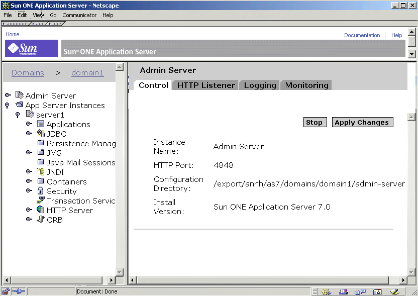

Administration Server 설정에 액세스하려면 관리 인터페이스의 왼쪽 창에서 "Admin Server"를 누릅니다. Administration Server의 설정이 몇 개의 탭으로 분류되어 오른쪽 창에 나타납니다.
   Administration Server 사용자 인터페이스
이 그림은 관리 인터페이스 내의 Administration Server입니다.
탭을 눌러서 특정 기능 영역에 대한 설정에 액세스합니다. 경우에 따라 탭을 누르면 페이지로 직접 이동하거나 선택할 수 있는 페이지 목록이 나타납니다.
이 장에서는 제어 및 HTTP Listener 탭에 대해 설명합니다. 모니터링 및 SNMP 설정에 대한 자세한 내용은 "Sun ONE Application Server 모니터링"을 참조하십시오. 로깅에 대한 자세한 내용은 "로깅 사용"을 참조하십시오.
Administration Server 제어 설정 보기
Administration Server 제어 설정에는 인스턴스 이름(Admin Server), Administration Server가 실행 중인 포트, 구성 파일이 포함된 디렉토리, 실행 중인 Sun ONE Application Server 소프트웨어의 버전이 표시됩니다.
이 설정을 보려면 다음 작업을 수행합니다.
  1. 왼쪽 창에서 "Admin Server"를 누릅니다.
  2. "제어" 탭을 누릅니다.
