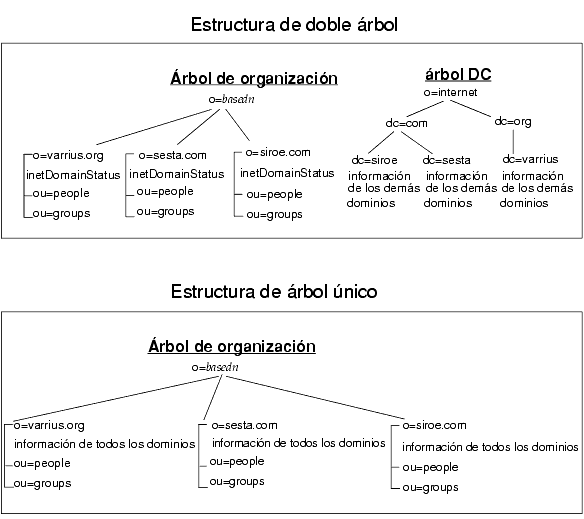

Messaging Server 6.0 presenta una estructura de �rbol �nico, donde no hay �rbol DC. Adem�s, toda la informaci�n sobre los dominios se guarda en nodos de dominio en el �rbol de organizaci�n. El modelo de doble �rbol todav�a se admite, pero ha sufrido las modificaciones que se explican en “Opciones de Schema v.2: modos original o de compatibilidad”.
La parte inferior de la Figura 12-1 ilustra una estructura LDAP de �rbol �nico. El tratamiento de los alias es completamente diferente en la nueva estructura de �rbol �nico. Observe especialmente en la representaci�n de �rbol �nico el lugar en el que se ubica la informaci�n del dominio.
Figura 12-1 Modo original comparado con la estructura LDAP del modo de compatibilidad

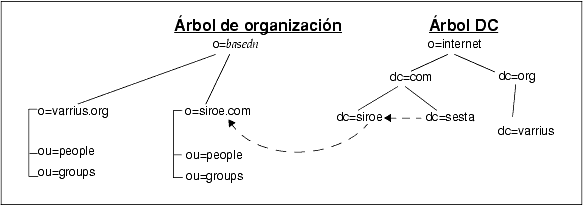

�Por qu� cambi� la estructura LDAP?
Java Enterprise System introduce un cambio fundamental en la estructura de LDAP mediante la implementaci�n del �rbol �nico. Las dos ventajas principales de usar una estructura de �rbol �nico (modo original) son:
La estructura LDAP de �rbol �nico es bastante menos compleja que la de doble �rbol. Como se refleja en la siguiente figura, en la estructura de doble �rbol, algunos nodos hacen referencia directamente a un nodo del �rbol de organizaci�n (usando el atributo inetDomainBaseDN). Los otros nodos cuentan con alias que, en lugar de hacer una referencia directa al nodo del �rbol de organizaci�n, hacen referencia a otro nodo de �rbol DC, usando el atributo aliasedObjectName.
Figura 12-2 Alias de doble �rbol con aliasedDomainName y inetDomainBaseDN
En la figura anterior, sesta.com del �rbol DC hace referencia a siroe.com del �rbol DC usando aliasedObjectName, mientras que siroe.com hace referencia al nodo del mismo nombre del �rbol de organizaci�n, usando inetDomainBaseDN.
Adem�s, tal y como se muestra en la siguiente figura, puede haber uno o varios nodos en el �rbol DC usando inetDomainBaseDN para que haga referencia directamente al mismo nodo del �rbol de organizaci�n. En este caso, hizo falta el atributo inetCanonicalDomainName en uno de los nodos de �rbol DC para clarificar cu�l era el nombre de dominio “real”. Es decir, el dominio en el que reside realmente el correo y al que se debe encaminar.
Figura 12-3 Alias de doble �rbol con inetCanonicalDomainName

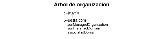

En comparaci�n, la nueva estructura LDAP es mucho m�s simple: una estructura de �rbol �nico contiene s�lo un �rbol de organizaci�n, tal y como se muestra en la Figura 12-4.
En la estructura de �rbol �nico, los nodos de dominio del �rbol de organizaci�n contienen todos los atributos de dominio que antes se encontraban en el �rbol DC. Cada nodo de dominio se identifica mediante la clase de objeto sunManagedOrganization y el atributo sunPreferredDomain, que contiene el nombre de dominio DNS. Un nodo de dominio tambi�n puede tener uno o varios atributos associatedDomain, que enumeran los nombres de alias por los que se conoce este dominio. Al contrario que en la estructura de doble �rbol, no hay nodos duplicados para los nombres de alias.
Figura 12-4 Alias de �rbol �nico con associatedDomain
