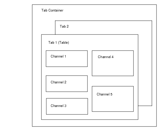

그림 4-1은 데스크탑 컨테이너 계층의 예입니다. 이 그림에서 Tab 컨테이너가 최상위 컨테이너입니다. Tab 컨테이너에는 Tab 1 및 Tab 2의 두 가지 Tab 채널 있습니다. Tab 2는 Table 컨테이너이며 5개의 채널이 있습니다.
그림 4-1 예제 포털 데스크탑 컨테이너 계층
이 그림은 예제 데스크탑의 컨테이너 계층을 보여줍니다. 컨테이너에 대한 자세한 내용은 그림 앞 부분의 설명을 참조하십시오.
그림 4-1은 다음 수용 유형을 보여줍니다.
