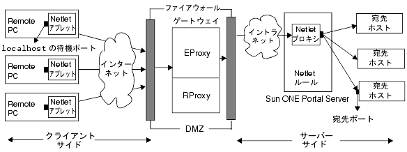

図 5-1 は、Netlet で使用される各種コンポーネントを示しています。
図 5-1 Netlet のコンポーネント
この図は、Netlet の操作で使用される各種コンポーネントを示しています。すべてのエンティティの詳細については、図の後の説明を参照してください。
localhost の待機ポート
これは Netlet アプレットが待機するクライアントマシン上のポートです。クライアントマシンはローカルホストです。
Netlet アプレット
Netlet アプレットは、リモートクライアントマシンと、Telnet、Graphon、Citrix などのイントラネットアプリケーションの間で、暗号化された TCP/IP トンネルの設定を担当します。アプレットはパケットを暗号化してゲートウェイに送信し、ゲートウェイからの応答パケットを解読してローカルアプリケーションに送信します。
スタティックルールの場合、Netlet アプレットは、ユーザーがポータルにログインすると自動的にダウンロードされます。ダイナミックルールの場合、ダイナミックルールに対応するリンクをユーザーがクリックしたときにアプレットがダウンロードされます。スタティックルールとダイナミックルールについては、「ルールのタイプ」を参照してください。
Sun Ray 環境での Netlet の実行については、「Sun Ray 環境での Netlet の実行」を参照してください。
Netlet ルール
Netlet ルールでは、クライアントマシンで実行する必要のあるアプリケーションが、対応する宛先サーバーにマッピングされます。つまり Netlet は、Netlet ルールに定義されたポートに送信されたパケットに対してだけ動作します。これにより、セキュリティが向上します。
管理者は Netlet の機能に対して特定のルールを設定する必要があります。これらのルールによって、使用される暗号化方式や、呼び出す URL、ダウンロードするアプレット、宛先ポート、宛先ホストなどの詳細が指定されます。クライアントマシン上のユーザーが Netlet を通じて要求を行う場合、これらのルールに基づいて接続の確立方法が速やかに決定されます。詳細については、「Netlet ルールの定義」を参照してください。
Netlet プロバイダ
これは Netlet の UI コンポーネントです。プロバイダを使用することで、Sun ONE��Portal Server のデスクトップから必要なアプリケーションを設定できます。プロバイダにリンクが作成され、ユーザーはこのリンクをクリックして必要なアプリケーションを実行します。また、デスクトップ Netlet プロバイダで、ダイナミックルールの宛先ホストを指定できます。「Netlet ルールの定義」を参照してください。
EProxy
クライアントの要求はすべて EProxy を通じてルーティングされます。EProxy は Netlet 要求だけを処理し、その他の要求は RProxy に渡します。EProxy は Netlet 要求をパースし、Netlet プロキシ (Netlet プロキシが有効な場合) または宛先ホストに直接渡します。
Netlet プロキシ (オプション)
ゲートウェイは、リモートクライアントマシンとゲートウェイ間の安全なトンネルを保証します。Netlet プロキシの使用は任意です。インストール時にこのプロキシをインストールしない選択も可能です。Netlet プロキシについては、「Netlet プロキシの使用」を参照してください。
宛先ポート
これは宛先アプリケーションのサーバーが待機するポートです。
