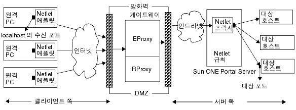

Netlet에서 사용되는 다양한 구성 요소가 그림 5-1 에 나와 있습니다.
그림 5-1  Netlet 구성 요소
이 그림은 Netlet 작동과 관련 있는 다양한 구성 요소에 대해 설명합니다. 모든 항목에 대한 설명은 그림 다음에 나오는 설명을 참조하십시오.
localhost의 수신 포트
Netlet 애플릿이 수신하는 클라이언트 컴퓨터에 있는 포트입니다. 클라이언트 컴퓨터는 localhost입니다.
Netlet 애플릿
Netlet 애플릿은 원격 클라이언트 컴퓨터와 텔넷, Grphon 또는 Citrix와 같은 인트라넷 응용프로그램 사이에 암호화된 TCP/IP 터널을 설정하는 역할을 합니다. 애플릿은 패킷을 암호화하여 이를 게이트웨이로 보낸 다음, 게이트웨이로부터 받은 응답 패킷의 암호를 해독하여 로컬 응용프로그램으로 보냅니다.
정적 규칙의 경우 Netlet 애플릿은 사용자가 포털에 로그인하면 자동으로 다운로드됩니다. 동적 규칙의 경우, 사용자가 동적 규칙에 해당하는 링크를 클릭하면 애플릿이 다운로드됩니다. 정적 규칙과 동적 규칙에 대한 자세한 내용은 "규칙의 유형"을 참조하십시오.
Sun Ray 환경에서 Netlet을 실행하려면 "Sun Ray 환경에서 Netlet 실행"을 참조하십시오.
Netlet 규칙
Netlet 규칙은 클라이언트 컴퓨터에서 실행되어야 하는 응용프로그램을 상응하는 대상 서버로 매핑합니다. 이는 Netlet 규칙에 정의된 포트로 패킷이 전송되는 경우에만 Netlet이 작동한다는 것을 의미합니다. 이 옵션을 설정하면 보안이 강화됩니다.
관리자로서 Netlet이 제대로 기능하도록 하려면 특정 규칙을 구성해야 합니다. 이 규칙은 사용할 암호화, 불러올 URL, 다운로드할 애플릿, 대상 포트 및 대상 호스트와 같은 다양한 상세 정보를 지정합니다. 클라이언트 컴퓨터에 있는 사용자가 Netlet을 통해 요청하면 이 규칙에 의해 연결이 설정되는 방식이 결정됩니다. 자세한 내용은 "Netlet 규칙 정의"를 참조하십시오.
Netlet 공급자
Netlet의 UI 구성 요소입니다. 공급자는 사용자가 Sun ONE™ Portal Server 데스크탑에서 필요한 응용프로그램을 구성할 수 있도록 해줍니다. 공급자에서 링크를 만든 후 사용자가 그 링크를 클릭하면 필요한 응용프로그램 실행됩니다. 사용자는 Netlet 공급자의 데스크탑에서 동적 규칙에 대한 대상 호스트를 지정할 수도 있습니다. "Netlet 규칙 정의"을 참조하십시오.
Eproxy
모든 클라이언트 요청은 Eproxy를 통해 라우팅됩니다. Eproxy는 Netlet 요청만 처리하고 다른 요청은 RProxy로 전달합니다. Eproxy는 Netlet 요청을 구문 분석하여 Netlet 프락시로 전달하거나(사용 설정된 경우) 대상 호스트로 직접 전달합니다.
Netlet 프락시(옵션)
게이트웨이는 원격 클라이언트 컴퓨터와 게이트웨이 사이에 보안 터널을 보장합니다. Netlet 프락시는 선택 사항으로 설치하는 동안 이 프락시의 설치는 선택하지 않아도 됩니다. Netlet 프락시에 대한 자세한 내용은 "Netlet 프락시 사용"을 참조하십시오.
대상 포트
대상 응용프로그램의 서버가 수신하는 포트입니다.
