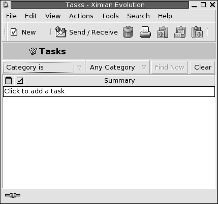

La Figura 6–1 muestra una típica ventana de Tareas.
Figura 6–1 Ventana típica de Tareas
Ventana típica de tareas. Nada a destacar.
