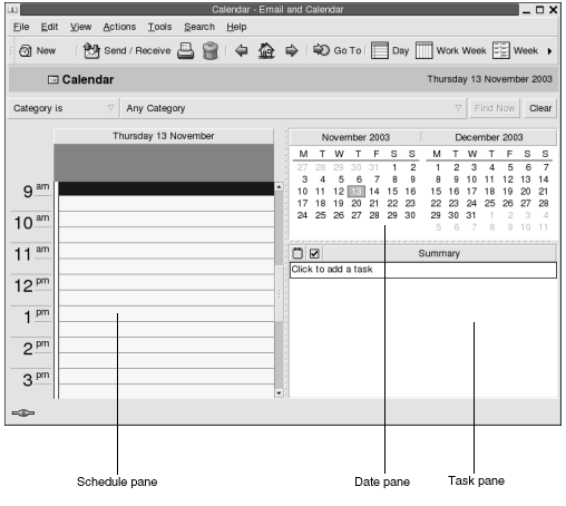

La Figura 1–1 muestra un ventana de Evolution con la aplicación Resumen.
Figura 1–1 Ventana de Resumen de Evolution
Ventana de Resumen de Evolution. Leyendas: barras de menús y herramientas, barras de atajos y carpetas.

La Figura 5–1 muestra una ventana típica de la Agenda.
Figura 5–1 Ventana de Agenda típica
Ventana típica de Agenda. Leyendas: paneles de planificación, fecha y tareas.
La ventana de la Agenda contiene los siguientes paneles:
Panel
Descripción
Planificación
El panel de planificación es el mayor que aparece en la ventana de Agenda. Mediante la vista especificada, este panel muestra la planificación para las fechas indicadas.
Fecha
En la parte superior derecha de la ventana de Agenda este panel muestra todos los días del mes actual. Las fechas del mes anterior y posterior se muestran también, pero en un cuerpo de letra más claro. La fecha actual se resalta con un cuadro rojo. Las fechas en las cuales se ha programado una cita se muestran en negrita. Las fechas seleccionadas se muestran marcadas.
Tareas
En el área inferior derecha de la ventana de la Agenda, este panel muestra la lista de tareas contenidas en la carpeta de tareas predeterminada.
