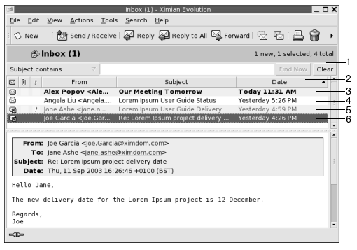

La Figura 4–2 muestra un panel de mensajes típico.
Figura 4–2 Panel de mensajes típico
Buzón de entrada con panel de mensajes. Leyendas: 1, 2, 3, 4, 5, 6.
En la siguiente tabla se enumeran los componentes de la interfaz del panel de mensajes de la Figura 4–2:
Número
Descripción
1
Barra de búsquedas. La barra de búsquedas permite realizar búsquedas simples en los mensajes de una carpeta. Por ejemplo, buscar un mensaje que contenga una determinada cadena de texto
2
Cabeceras de columna. En el panel de mensajes, éstos se organizan en forma de tabla cuyas columnas contienen la información de cabecera de los mensajes. Las columnas representan los campos de información de los mensajes, como el remitente, el asunto, etc... Como valor predeterminado, el panel de mensajes muestra las siguientes columnas, de izquierda a derecha:
  • Estado
  • Documentos adjuntos
  • Importante
  • De
  • Asunto
  • Fecha
La información de cabecera se muestra en diferentes formatos en la lista, según el estado del mensaje. La Figura 4–2 ilustra estos formatos en la lista de mensajes. La siguiente tabla contiene una lista y la descripción de los formatos con los que se muestra la información de cabecera:
Número
Formato
Descripción
3
Negrita
Este mensaje aún no se ha leído.
4
Sin formato
Este mensaje ya se ha leído.
5
Color rojo
El mensaje se marcó como importante.
6
Resaltada
El mensaje está actualmente seleccionado.
