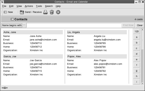

La Figura 7–1 muestra una ventana normal de contactos.

Evolution permite buscar contactos. La barra de búsquedas permite realizar búsquedas sencillas en los contactos de una carpeta. Por ejemplo, buscar un mensaje que contenga una determinada cadena de texto. Puede usar los botones de índice alfabético para buscar un contacto cuyo nombre comience por una letra concreta.
También se pueden realizar búsquedas avanzadas con criterios más complejos. Por ejemplo, puede buscar contactos por la dirección de correo electrónico o por categoría.
Para buscar en todos los contactos de una carpeta:
Abra la carpeta que contenga los contactos en los que desee realizar la búsqueda.
Seleccione el componente del contacto sobre el que desee realizar la búsqueda en la lista desplegable de la barra de búsqueda.
Escriba el texto que desee encontrar en el cuadro de texto de la barra.
Haga clic en el botón Buscar ahora. También, seleccione Buscar -> Buscar ahora. Se muestran los contactos que concuerden con el criterio de búsqueda.
Para borrar el criterio de búsqueda y volver a mostrar todos los contactos de la carpeta, seleccione Buscar -> Borrar. También, haga clic en el botón Borrar de la barra de búsqueda.
Puede usar los botones del índice alfabético del lado derecho de la ventana para buscar contactos. Si desea buscar un contacto cuyo nombre comience por una letra concreta, haga clic en esa letra. Si desea buscar contactos cuyo nombre comience por un número u otro carácter que no sea alfabético, haga clic en el botón de índice 123.
