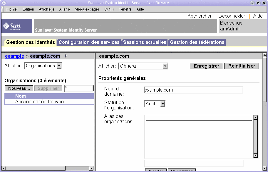

La console d’administration d’Identity Server s’affiche dans le navigateur. Par défaut, l’onglet Gestion des identités est sélectionné et la console affiche des informations sur votre domaine LDAP.
Figure 4-1 Console Sun Java System Identity Server
La Figure 4-1 représente la console d’administration affichant des informations sur l’exemple de domaine.
- Dans le volet de gauche, juste en dessous de l’onglet Gestion des identités, le nom de domaine est affiché en surbrillance.
- Le volet de gauche affiche également la liste des organisations LDAP dans le domaine. L’organisation example.com apparaît dans la Figure 4-1.

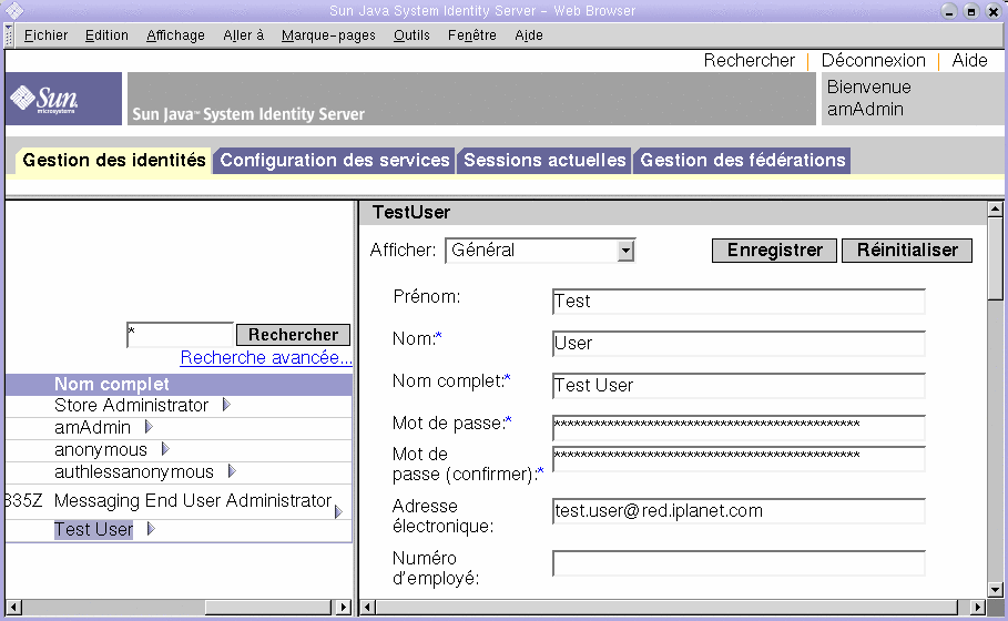

- Dans le volet de gauche, ouvrez le menu déroulant Afficher et choisissez Utilisateurs.
La liste des utilisateurs de votre organisation LDAP est affichée dans le volet de gauche. Un écran similaire à celui représenté dans la Figure 4-4 s’affiche. Cette liste inclut normalement l’utilisateur que vous avez créé à l’étape précédente.
Figure 4-4 Sélection d’un utilisateur test
- Sélectionnez le nouvel utilisateur.
Par défaut, Store Administrator (administrateur de mémoire) est sélectionné. Localisez l’utilisateur test dans la liste des utilisateurs. Cliquez sur la flèche (>) figurant après le nom de l’utilisateur. Si nécessaire, faites défiler le volet de gauche vers la droite.
La page de droite affiche les propriétés de l’utilisateur test.
