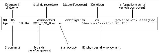

Affichage de l'état détaillé de la carte
Pour obtenir un rapport d'état plus détaillé, utilisez la commande cfgadm -av. L'option -a liste les points d'attache et l'option -v affiche les descriptions détaillées (mode verbose).
L'EXEMPLE DE CODE 2-2 est un affichage partiel des données générées par la commande cfgadm -av. La sortie semble compliquée parce que les lignes sont pleines. (Ce rapport d'état correspond au même exemple de système et fournit des détails sur chacun des éléments affichés).
EXEMPLE DE CODE 2-2 Sortie de la commande cfgadm -av
# cfgadm -av
Ap_Id            Receptacle    Occupant       Condition  Information
When          Type          Busy       Phys_Id
N0.IB6           connected     configured     ok        powered-on, assigned
Apr  3 18:04  PCI_I/O_Boa   n          /devices/ssm@0,0:N0.IB6

Voici certains détails de l'écran précédent :
FIGURE 2-1 Détails de l'affichage obtenu avec cfgadm -av
