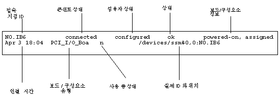

더 자세한 상태 보고서의 경우, 명령 cfgadm -av를 사용하십시오. -a 옵션이 접속 지점을 나열하고 -v 옵션이 확장(상세) 설명을 켭니다.
코드 예 2-2는 cfgadm -av 명령에 의해 생성되는 부분 화면입니다. 행이 이 화면에서 랩되기 때문에 출력이 복잡하게 나타납니다. (이 상태 보고서는 동일한 예제 시스템에 대한 것이며 각 화면 항목에 대한 세부 사항을 제공합니다.)

이전 표시에 대한 일부 세부내용은 다음과 같습니다.
그림 2-1 cfgadm -av 에 대한 화면의 세부내용
