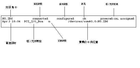

以下提供一些上述畫面的細節:
圖 2-1 cfgadm -av 畫面的細節
