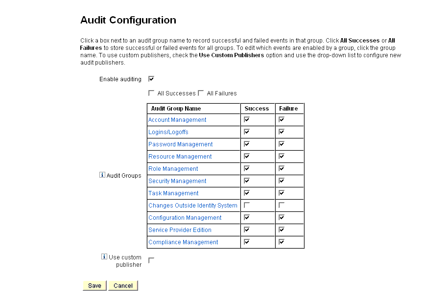

감사 구성은 하나 이상의 게시자와 여러 개의 미리 정의된 그룹으로 구성됩니다.
감사 그룹은 객체 유형, 작업 및 작업 결과를 기반으로 모든 감사 이벤트의 하위 집합을 정의합니다. 각 게시자에는 하나 이상의 감사 그룹이 할당됩니다. 기본적으로 저장소 게시자는 모든 감사 그룹에 할당됩니다.
감사 게시자는 특정 감사 대상에 감사 이벤트를 전달합니다. 기본 저장소 게시자는 저장소에 감사 레코드를 작성합니다. 각 감사 게시자에게는 구현별 옵션이 있을 수 있습니다. 감사 게시자에는 텍스트 포매터가 할당될 수 있으며 이 텍스트 포매터는 감사 이벤트를 텍스트로 표시합니다.
감사 구성(#ID#Configuration:AuditConfiguration) 객체는 sample/auditconfig.xml 파일에 정의됩니다. 이 구성 객체는 일반 객체인 확장을 가집니다. 이 객체의 최상위 수준에는 다음 속성이 있습니다.
filterConfiguration
filterConfiguration 속성은 하나 이상의 이벤트가 이벤트 필터를 통과할 수 있도록 설정하는 데 사용되는 이벤트 그룹을 나열합니다. filterConfiguration 속성에 나열되는 각 그룹에는 표 12-2에 나열된 속성이 들어 있습니다.

Identity Manager에서는 다음과 같은 기본 이벤트 그룹을 제공합니다.
Identity Manager 관리 인터페이스의 감사 이벤트 페이지(configure/auditeventconfig.jsp)에서 각 그룹을 구성할 수 있습니다. 이 페이지에서는 각 그룹에 대한 성공 또는 실패 이벤트를 구성할 수 있습니다. 인터페이스에서는 그룹의 enabledEvents를 추가 또는 수정할 수 없지만 Identity Manager 디버그 페이지를 사용하여 이 작업을 수행할 수 있습니다.
기본 이벤트 그룹과 이 그룹에서 활성화하는 이벤트에 대해서는 다음 절에서 설명합니다.

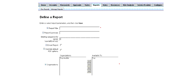

  1. 보고서> 새로 만들기> 감사 로그 손상 보고서를 선택하여 손상 보고서를 만듭니다.
  2. 손상 보고서 정의 페이지(그림 12-1 참조)가 표시되면 보고서의 제목을 입력한 다음 저장합니다.
  3. 그림 12-1 감사 로그 손상 보고서 구성
    감사 로그 손상 보고서 구성
    다음의 선택 매개 변수를 지정할 수도 있습니다.
    • Report Summary — 보고서를 설명하는 요약을 입력합니다.
    • Starting sequence for server '<server_name>' — 서버의 시작 순서 번호를 입력합니다.
    • 이 옵션을 사용하면 이전 로그를 손상된 것으로 플래그 지정하지 않고 삭제할 수 있으며 보고서 범위를 제한하여 성능을 개선할 수 있습니다.
    • Email Report — 보고서 결과를 지정한 전자 메일 주소로 보낼 수 있습니다.
    • 이 옵션을 선택하면 페이지가 새로 고침되고 전자 메일 주소를 입력하라는 메시지가 표시됩니다. 그러나 텍스트 내용을 전자 메일로 보내는 것은 안전하지 않습니다. 계정 아이디나 계정 내역과 같은 중요한 정보가 노출될 수 있습니다.
    • Override default PDF options — 이 보고서의 기본 PDF 옵션을 무시하려면 이 옵션을 선택합니다.
    • Organizations — 이 보고서에 액세스할 수 있는 조직을 선택합니다.
  4. 그런 다음 Configure > Audit를 선택하여 Audit Configuration 페이지(그림 12-2 참조)를 엽니다.
  5. 그림 12-2 손상 방지 감사 로깅 구성
    감사 구성 페이지를 사용하여 감사 이벤트를 구성합니다.
  6. Use Custom Publisher를 선택한 다음 저장소 게시자 링크를 누릅니다.
  7. Enable tamper-resistant audit logs를 선택한 다음 OK를 누릅니다.
  8. Save를 눌러 설정을 저장합니다.
