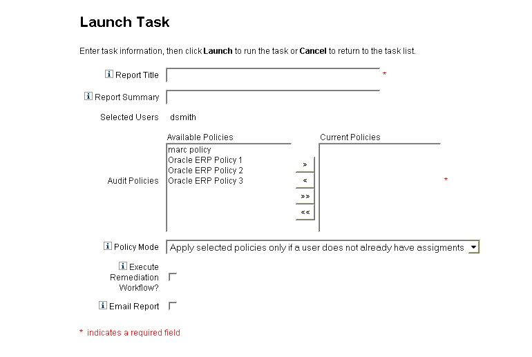

정기적 준수 검색을 실행할 때 검색에서 사용할 정책을 선택할 수 있습니다. 검색 프로세스에서는 직접 할당한 정책(사용자 및 조직에서 할당한 정책)과 임의로 선택한 정책 집합을 통합합니다.
감사자 관리자 기능이 있는 Identity Manager 관리자는 감사 정책을 생성하고 정기적 검토를 통해 정책 준수 및 정책 위반을 모니터링할 수 있습니다. 수정 및 완화 절차를 통해 위반을 관리할 수 있습니다. 감사자 관리자 기능에 대한 자세한 내용은 기능 이해 및 관리를 참조하십시오.
Identity Manager 감사를 통해 사용자를 정기적으로 검색하고 감사 정책을 실행하여 설정된 계정 제한에 대한 위반을 검색할 수 있습니다. 위반이 검색되면 수정 활동이 시작됩니다. 규칙은 Identity Manager에서 제공되는 표준 감사 정책 규칙이거나 사용자 정의 규칙일 수 있습니다 .

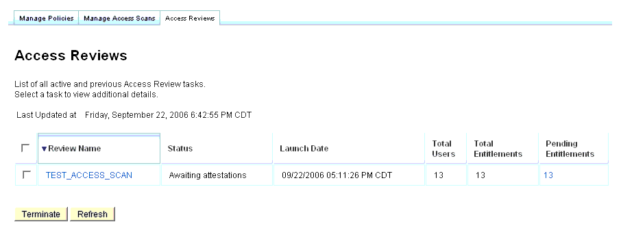

액세스 검토
준수 영역의 이 탭에서는 액세스 검토 작업의 진행률을 모니터링하는 데 유용한 정보에 액세스할 수 있습니다. 이 탭은 검토 상태 및 보류 중인 활동에 대한 자세한 정보에 액세스할 수 있는 정보 링크(웹 기반 인터페이스에서 사용 가능)가 있는 검색 결과 요약 보고서를 표시합니다.
이 기능에 대한 자세한 내용은 액세스 검토 관리를 참조하십시오.

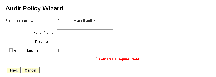

감사 정책 이름 지정 및 설명
감사 정책 마법사 화면에서 새 정책의 이름과 간략한 설명을 입력합니다(그림 11-1 참조).
그림 11-1 자동 정책 마법사: 이름 및 설명 입력 화면
이 감사 정책 마법사 페이지에서 정책 이름을 지정하고 정책에 대한 간략한 설명을 입력합니다.
규칙 이름을 지정하지 않도록 선택하면 Identity Manager에서 Policy_Name::Rule1 형식으로 기본 이름을 할당합니다.
검색을 실행할 때 선택한 자원만 액세스할 수 있게 하려면 대상 자원 제한 옵션을 활성화합니다.

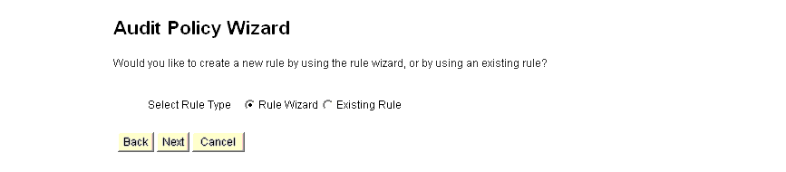

이 화면에서 정책 내 규칙을 정의하거나, 규칙을 정책에 포함시키는 과정을 시작합니다. 규칙을 정의하고 만드는 작업은 정책을 만드는 과정에서 큰 비중을 차지합니다.
그림 11-2에 표시된 것처럼 Identity Manager 규칙 마법사를 사용하여 직접 규칙을 만들거나, 또는 기존 규칙을 포함하도록 선택할 수 있습니다. 기본적으로 Rule Wizard 옵션이 선택됩니다. Next를 눌러 규칙 마법사를 시작합니다. 규칙 만들기에 대한 자세한 내용은 규칙 마법사를 사용하여 새 규칙 만들기를 참조하십시오.
그림 11-2 감사 정책 마법사: 규칙 유형 선택 화면
BPE 편집기는 양식, 규칙 및 작업 흐름에 대한 그래픽 보기를 제공합니다.

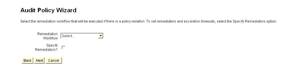

수정 작업 흐름 선택
이 화면을 사용하여 이 정책에 연결할 수정 작업 흐름을 선택할 수 있습니다. 여기서 할당하는 작업 흐름에 따라 감사 정책 위반이 검색된 경우에 Identity Manager에서 수행되는 작업이 결정됩니다.
그림 11-3 감사 정책 마법사: 수정 작업 흐름 선택 화면
규칙 수정 작업 흐름 선택 화면에서는 수정 작업 흐름을 정책과 연결할 수 있습니다.

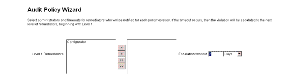

수정에 대한 관리자 및 시간 초과 선택
수정자를 지정하도록 선택한 경우 해당 정책에 대한 위반이 탐지되면 이 감사 정책에 할당된 수정자에게 알립니다.
하나 이상의 수준 1 수정자 또는 지정된 관리자를 할당하도록 선택할 수 있습니다. 정책 위반이 탐지될 경우 수정 작업 흐름에 의해 실행되는 전자 메일을 통해 수준 1 수정자에게 먼저 연락됩니다. 수준 1 수정자가 응답하기 이전에 지정된 단계적 전달 제한 시간에 도달하면 Identity Manager는 여기에서 지정하는 수준 2 수정자에게 연락합니다. Identity Manager는 단계적 전달 제한 시간이 경과하기 이전에 수준 1 또는 수준 2 수정자가 응답하지 않는 경우에만 수준 3 수정자에게 연락합니다.
수정자 할당은 선택 사항입니다. 이 옵션을 선택하는 경우 설정 값을 지정한 이후에 다음을 눌러 다음 화면을 계속합니다.
그림 11-4 감사 정책 마법사: 수준 1 수정자 선택 영역
수준 1 수정자 선택 영역에서는 정책 위반이 탐지될 경우에 전자 메일을 통해 처음 연락 받을 수정자를 할당합니다.

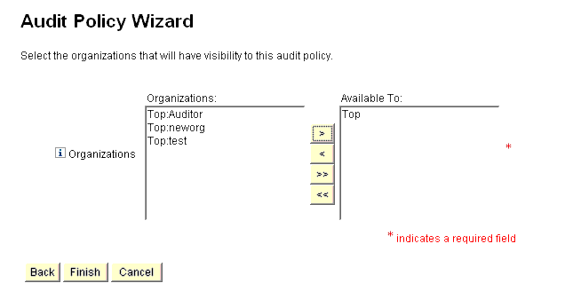

이 정책에 액세스할 수 있는 조직 선택
이 화면(그림 11-5 참조)에서는 이 정책을 보고 편집할 수 있는 조직을 선택합니다.
그림 11-5 감사 정책 마법사: 조직 가시성 할당 화면
조직 가시성 할당 화면에서는 정책을 보고 편집할 수 있는 조직을 지정합니다.

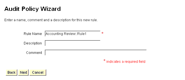

새 규칙 이름 지정 및 설명
(선택 사항) 이 화면에서는 Identity Manager에 규칙이 표시될 때마다 규칙 이름 옆에 나타나는 설명 텍스트를 입력합니다. 규칙을 설명하는 의미 있는 설명을 간결하고 명확하게 입력합니다. 이 설명은 Identity Manager의 정책 위반 검토 페이지에 표시됩니다.
그림 11-6 감사 정책 마법사: 규칙 설명 입력 화면
규칙 설명 화면에서는 규칙이 표시될 때마다 규칙 이름 옆에 표시되는 설명 텍스트를 입력합니다.

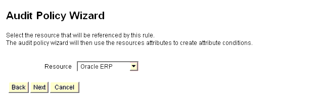

규칙에서 참조되는 자원 선택
이 화면에서는 규칙에서 참조되는 자원을 선택합니다. 각 규칙 변수는 이 자원에 대한 속성과 일치해야 합니다. 보기 액세스 권한이 있는 모든 자원이 이 옵션 목록에 표시됩니다. 이 예에서는 Oracle ERP가 선택됩니다.
그림 11-7 감사 정책 마법사: 자원 선택 화면
자원 선택 화면에서 규칙이 참조하는 자원을 선택할 수 있습니다.

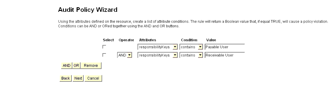

규칙 표현식 만들기
이 화면에서는 새 규칙에 대한 규칙 표현식을 입력합니다. 이 예제에서 Oracle ERP responsibilityKey에 Payable User 속성 값을 가진 사용자는 Receivable User 속성 값을 가질 수 없다는 규칙을 만듭니다.
  1. 사용할 수 있는 속성 목록에서 사용자 속성을 선택합니다. 이 속성은 규칙 변수로 직접 사용됩니다.
  2. 목록에서 논리 조건을 선택합니다. 유효한 조건으로는 = (같음), != (같지 않음), < (작음), <= (작거나 같음), > (큼), >= (크거나 같음), is true(참임), is null(null임), is not null(null이 아님), contains(포함함) 등이 있습니다. 이 예제의 목적에 맞춰 가능한 속성 조건 목록에서 contains를 선택합니다.
  3. 표현식의 값을 입력합니다. 예를 들어, Payable user를 입력하면 responsibilityKeys 속성에 Payable user 값을 갖는 Oracle ERP 사용자를 지정하는 것입니다.
  4. (선택 사항) 줄을 추가하고 다른 표현식을 만들려면 AND 또는 OR 연산자를 누릅니다.
  5. 그림 11-8 감사 정책 마법사: 규칙 표현식 선택 화면
    규칙 구문 선택 화면에서는 새 규칙에 대한 규칙 구문을 지정합니다.
이 규칙은 부울 값을 반환합니다. 두 문이 모두 참이면 규칙은 TRUE 값을 반환하며 정책 위반이 성립됩니다.

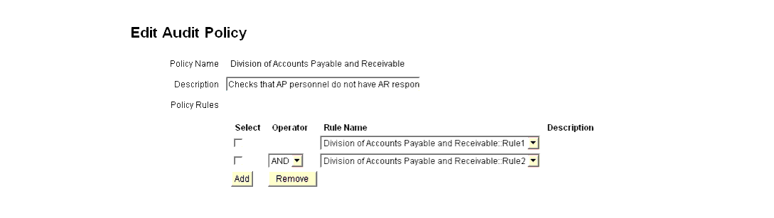

감사 정책 편집
감사 정책에 대한 일반적인 편집 작업은 다음과 같습니다.
정책 편집 페이지
감사 정책 편집 페이지를 열려면 감사 정책 이름 열에서 정책 이름을 누릅니다. 감사 정책 편집 페이지가 열립니다. 이 페이지는 감사 정책 정보를 다음 영역으로 분류합니다.
페이지의 이 영역을 사용하여 다음과 같은 작업을 할 수 있습니다.
감사 정책 이름 및 설명 편집
필드 내의 텍스트를 선택하고 새 텍스트를 입력하여 정책 설명 필드와 규칙 이름 필드를 편집합니다.
정책에서 규칙 삭제
규칙 이름 앞에 있는 Select 버튼을 누르고 Remove를 누릅니다.
정책에 규칙 추가
Add를 눌러 새 필드를 만들고, 이를 사용하여 규칙을 추가할 수 있습니다.
정책에 사용되는 규칙 변경
규칙 이름 열의 선택 목록에서 다른 규칙을 선택합니다.

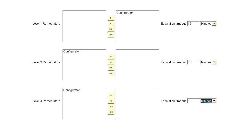

수정자 영역
그림 11-10은 정책에 대한 수정자를 할당하는 수정자 영역을 보여 줍니다.
그림 11-10 감사 정책 편집 페이지: 수정자 할당
수정자 영역에서는 수정자를 할당하거나 제거하고 단계적 전달 제한 시간을 조정할 수 있습니다.
수정자 제거 또는 할당
이름을 선택하고 각 수정 수준에 대해 을 사용하여 선택한 이름을 왼쪽 열에서 오른쪽 열로 이동함으로써 하나 이상의 수정 수준에 대한 수정자를 선택합니다. 하나 이상의 수정자를 선택해야 합니다.
단계적 전달 제한 시간 조정
시간 초과 값을 선택한 다음 새 값을 입력합니다. 기본 시간 초과 값은 60분입니다.

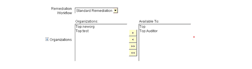

수정 작업 흐름 및 조직 영역
그림 11-11은 감사 정책에 대한 수정 작업 흐름 및 조직을 지정하는 영역을 보여 줍니다.
그림 11-11 감사 정책 편집 페이지: 수정 작업 흐름 및 조직
수정 작업 흐름 및 조직 영역에서는 정책 위반이 발생하는 경우 실행되는 수정 작업 흐름을 변경하거나 정책에 액세스할 수 있는 조직을 지정합니다.
수정 작업 흐름 변경
옵션 목록에서 대체 작업 흐름을 선택하여 정책에 할당된 작업 흐름을 변경할 수 있습니다. 감사 정책에는 기본적으로 작업 흐름이 할당되지 않습니다.
주
감사 정책에 작업 흐름이 할당되지 않은 경우 위반이 수정자에게 할당되지 않습니다.
목록에서 수정 작업 흐름을 선택하고 저장을 누릅니다.
조직에 가시성 할당 및 제거
이 감사 정책을 사용할 수 있는 조직을 조정한 다음 저장을 누릅니다.

계정 영역에서 사용자 계정이나 조직에 대한 검색을 시작하려면 다음을 수행합니다.
  1. 계정 탭을 누릅니다.
  2. 계정 목록에서 다음 중 하나를 수행합니다.
    1. 하나 이상의 사용자를 선택한 다음 사용자 작업 옵션 목록에서 검색을 선택합니다.
    2. 하나 이상의 조직을 선택한 다음 조직 작업 옵션 목록에서 검색을 선택합니다.
  1. Report Title 필드에 검색의 제목을 입력합니다. 필수 필드입니다. 보고서 요약 필드에 검색에 대한 설명을 입력할 수 있습니다. 이 필드는 선택 사항입니다.
  2. 실행하려는 감사 정책을 하나 이상 선택합니다. 하나 이상의 정책을 지정해야 합니다.
  3. Policy Mode를 선택합니다. 이 정책 모드에 따라 선택한 정책이 이미 정책을 할당 받은 사용자와 상호 작용하는 방식이 결정됩니다. 할당은 사용자로부터 직접 가져올 수도 있고 사용자가 존재하는 조직에서 가져올 수도 있습니다.
  4. 감사 정책에 할당된 수정 작업 흐름을 실행하려면 Execute Remediation Workflow?를 선택합니다. 감사 정책이 수정 작업 흐름을 정의하지 않는 경우 수정이 실행되지 않습니다.
  5. Email Report를 선택하여 보고서의 수신자를 지정합니다. Identity Manager에서 CSV(쉼표로 분리된 값) 형식의 보고서 파일을 첨부하도록 할 수도 있습니다.
  6. 기본 PDF 옵션을 대체하려면 Override default PDF options 확인란을 선택합니다.
  7. Launch를 눌러 검색을 시작합니다.
  8. 감사 검색의 결과로 나타나는 보고서를 보려면 감사자 보고서를 봅니다.

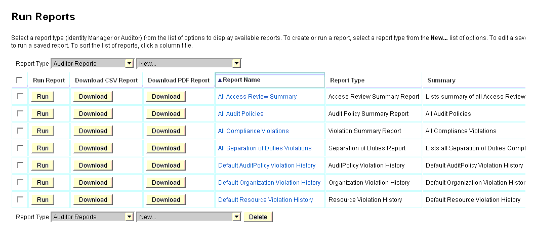

그림 11-13은 정의된 감사자 보고서 목록이 있는 보고서 실행 페이지의 예입니다.
그림 11-13 보고서 실행 페이지 옵션
보고서 실행 페이지를 사용하여 감사자 보고서를 실행하고 보고서를 CSV 또는 PDF 형식으로 다운로드할 수 있습니다.

Identity Manager는 해결되지 않은(완화되지 않은) 감사 정책 위반을 탐지하면 수정자가 해결해야 하는 수정 요청을 생성합니다. 수정자는 감사 정책 위반을 검사하고 대응하도록 권한을 부여 받은 지정된 관리자입니다.
Identity Manager에서 수정자를 세 수준으로 정의할 수 있습니다. 수정 요청은 먼저 수준 1 수정자에게 전송됩니다. 만료 제한 시간 안에 수준 1 수정자의 대응이 없으면 Identity Manager는 수준 2 수정자에게 요청을 전송하고 제한 시간을 새로 시작합니다. 만료 제한 시간 안에 수준 2 수정자의 응답이 없으면 요청은 다시 수준 3 수정자에게 전송됩니다.
수정을 수행하려면 회사에 대해 한 명 이상의 수정자를 지정해야 합니다. 선택 사항이지만 각 수준에 두 명 이상의 수정자를 지정하는 것이 좋습니다. 여러 명의 수정자를 지정하면 작업 흐름이 지연되거나 중단되지 않도록 방지할 수 있습니다.
수정자 할당에 대한 내용은 수정 기능 할당을 참조하십시오.

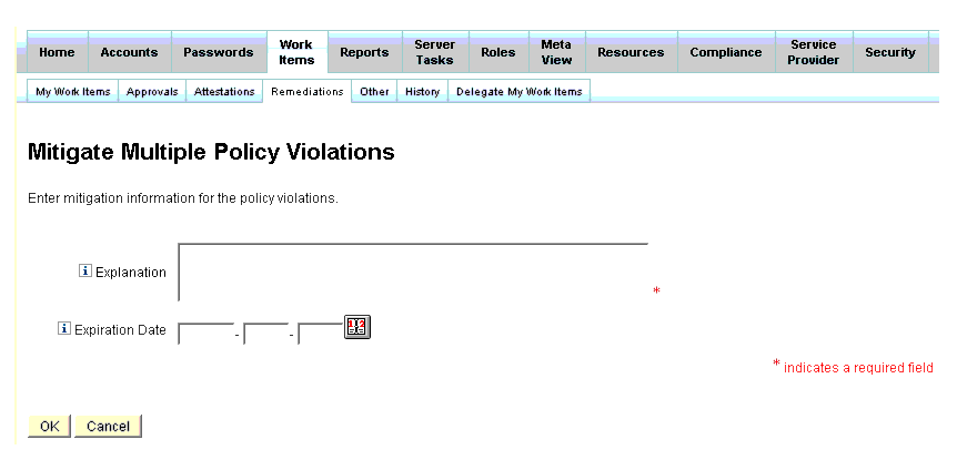

정책 위반 완화
수정 페이지 또는 정책 위반 검토 페이지에서 정책 위반을 완화할 수 있습니다.
수정 페이지에서
수정 페이지에서 보류 중인 정책 위반을 완화하려면 다음을 수행합니다.
  1. 테이블의 행을 선택하여 완화할 요청을 지정합니다.
    • 하나 이상의 개별 확인란을 선택하여 완화할 요청을 지정합니다.
    • 테이블 헤더의 확인란을 선택하여 테이블에 나열된 모든 요청을 완화합니다.
    • 주
      Identity Manager에서는 한 번의 완화 작업 당 하나의 주석만을 입력할 수 있음을 유의하십시오. 대량 완화는 위반이 서로 관련된 것이거나 하나의 주석으로 충분히 설명되는 경우에만 수행하는 것이 좋습니다.
  2. 완화를 누릅니다.
  3. 정책 위반 완화 페이지 또는 여러 정책 위반 완화 페이지가 다음과 같이 표시됩니다.
    그림 11-14 정책 위반 완화 페이지
    정책 위반 완화 페이지에 액세스합니다.
  4. 설명 필드에 완화에 대한 주석을 입력합니다. 필수 필드입니다.
  5. 입력한 주석은 이 작업에 대한 감사 추적에 사용된다는 점에 유의하여 완전하고 의미 있는 정보를 입력하십시오. 예를 들어 이 정책 위반을 완화하는 이유와 날짜를 입력하고 면제 기간을 선택한 이유를 설명합니다.
  6. 면제 만료 날짜를 제공하려면 만료 날짜 필드에 직접 날짜(YYYY-MM-DD)를 입력하거나 버튼을 눌러 달력에서 날짜를 선택합니다.
  7. 주
    날짜를 제공하지 않으면 면제가 영구히 유효하게 됩니다.
  8. 완료했으면 OK를 눌러 변경 사항을 저장하고 수정 페이지로 돌아갑니다.

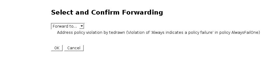

수정 요청 전달
필요한 경우 다음과 같은 방법으로 하나 이상의 수정 요청을 다른 수정자에게 전달할 수 있습니다.
  1. 테이블에서 확인란을 사용하여 전달할 요청을 지정합니다.
    • 테이블 헤더의 확인란을 선택하여 테이블에 나열된 모든 요청을 전달합니다.
    • 테이블의 개별 확인란을 선택하여 하나 이상의 요청을 전달합니다.
  2. 전달을 누릅니다.
  3. Select and Confirm Forwarding 페이지가 표시됩니다.
  4. 그림 11-15 전달 선택 및 확인 페이지
    요청이 관리자에게 전달되고 테이블이 업데이트됩니다.
  5. 전달 대상 옵션 목록에서 다른 수정자의 이름을 선택한 다음 OK를 누릅니다.
수정 페이지가 다시 표시되면 새 수정자의 이름이 테이블의 수정자 열에 표시됩니다.

액세스 검토 진행률 관리
액세스 검토 탭을 사용하여 액세스 검토 진행률을 모니터링합니다. 준수 탭을 통해 이 기능에 액세스합니다.
그림 11-16 액세스 검토 페이지
액세스 검토 페이지를 사용하여 액세스 검토 진행률을 모니터링할 수 있습니다.
이전 그림에 표시된 것처럼 액세스 검토 탭에서 이전에 처리된 모든 활성 액세스 검토에 대한 요약을 검토할 수 있습니다. 나열된 각 액세스 검토에 대해 다음과 같은 정보가 제공됩니다.
검토에 대한 자세한 내용을 보려면 해당 검토를 선택하여 요약 보고서를 엽니다.

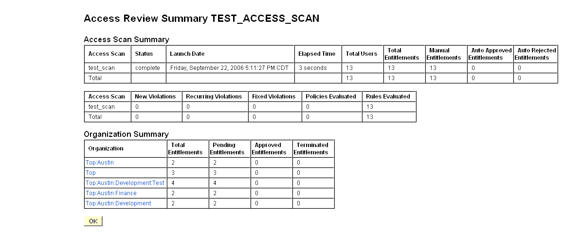

그림 11-17은 액세스 검토 요약 보고서 예제입니다.
그림 11-17 액세스 검토 요약 보고서 페이지
액세스 검토 요약 보기
웹 기반 인터페이스에서 링크를 눌러 각 액세스 검색, 조직 및 입증인에 대한 상태 정보에 액세스할 수 있습니다.
액세스 검토 요약 보고서를 실행하여 보고서에서 이 정보를 검토하고 다운로드할 수도 있습니다.

검색 중에 Identity Manager는 증명 요청에 대한 입증인의 승인이 필요할 경우 입증인에게 알림을 보냅니다. 입증인의 책임이 위임된 경우에는 증명 요청이 해당 위임자에게 전송됩니다. 여러 입증인이 정의되어 있는 경우 각 입증인이 전자 메일 알림을 받습니다.
요청은 Identity Manager 인터페이스에 증명 작업 항목으로 표시됩니다. 할당된 입증인이 Identity Manager에 로그인하면 보류 중인 증명 작업 항목이 표시됩니다.

액세스 검토 보고서
Identity Manager는 액세스 검토 결과를 평가할 수 있도록 다음과 같은 보고서를 제공합니다.

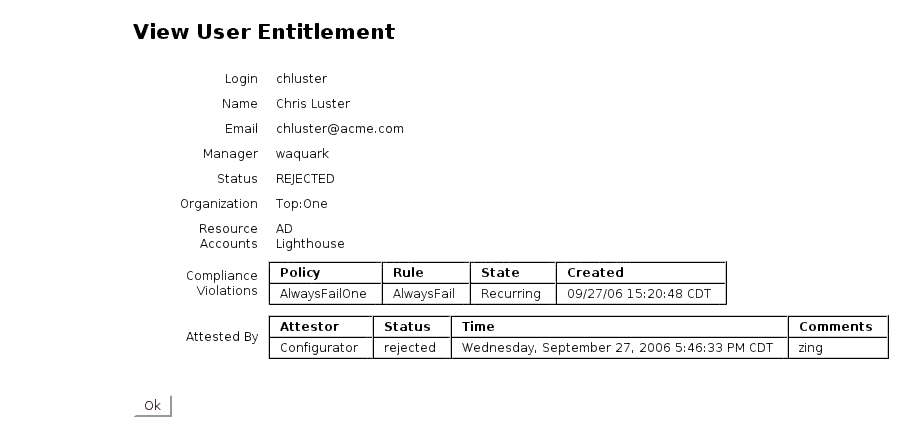

보고서에서 이름을 눌러 사용자 자격 부여 레코드를 엽니다. 그림 11-18은 사용자 자격 부여 레코드 보기에 제공되는 예제 정보입니다.
그림 11-18 사용자 자격 부여 레코드
샘플 사용자 자격 레코드 보기
이러한 보고서는 보고서 실행 페이지에서 PDF(Portable Document Format) 또는 CSV(쉼표로 분리된 값) 형식으로 다운로드할 수 있습니다.

하나 이상의 사용자 또는 조직에 대한 감사 검색 수행
계정 탭의 사용자 작업 또는 조직 작업 목록에서 검색 선택
정책 위반 수정 요청에 응답
작업 항목 탭, 수정 하위 탭
정책 위반 완화
작업 항목 탭, 수정 하위 탭
수정된 정책 위반 검토
작업 항목 탭, 수정 하위 탭
