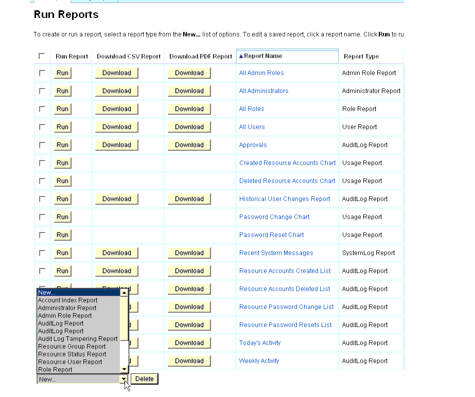

보고서 실행 페이지에서 대부분의 보고 관련 작업을 수행합니다. 여기에서는 다음과 같은 보고서 작업을 수행할 수 있습니다.
이 페이지를 보려면 메뉴 표시줄에서 보고서를 선택합니다. 사용 가능한 보고서 목록이 있는 보고서 실행 페이지가 표시됩니다.
기본적으로 로그인한 관리자가 제어하는 조직 세트에서 다음과 같은 보고서가 실행됩니다. 단, 이러한 보고서는 보고서를 실행할 조직을 하나 이상 선택하여 대체할 수도 있습니다.
그림 7-1은 보고서 실행 페이지 예입니다.
그림 7-1 보고서 실행 선택
보고서 실행 페이지에서 보고서를 설정하고 실행합니다.
다음 방법 중 한 가지를 사용하여 보고서 정의를 시작합니다.
보고서 만들기
보고서를 만들려면 다음 단계를 수행합니다.
  1. 메뉴 표시줄에서 보고서를 선택합니다.
  2. 보고서 범주를 Identity Manager 보고서나 감사자 보고서 중에서 선택한 다음 새로 만들기 옵션 목록에서 보고서 유형을 선택합니다.
Identity Manager에 옵션을 선택하고 저장하여 보고서를 만들 수 있는 보고서 정의 페이지가 표시됩니다.
보고서 복제
보고서를 복제하려면 목록에서 보고서를 선택합니다. 새 보고서 이름을 입력하고 원하는 경우 보고서 매개 변수를 조정한 후 저장을 눌러 새 이름으로 저장합니다.

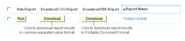

보고서 데이터 다운로드
보고서 실행 페이지의 다음 열 중에서 Download를 누릅니다.

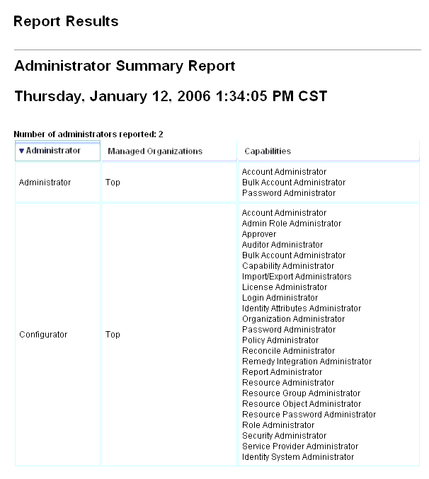

아래 그림과 같이 관리자 보고서에는 Identity Manager 관리자, 이들이 관리하는 조직 및 이들에게 지정된 기능과 관리 역할 목록이 표시됩니다.
그림 7-3 관리자 요약 보고서
관리자 요약 보고서 출력

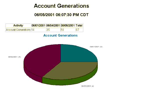

사용 보고서 차트
다음 그림의 상단에 있는 표에 보고서를 구성하는 이벤트가 표시됩니다. 표 아래의 차트는 동일한 정보를 그래픽 형식으로 표시한 것입니다. 마우스 포인터를 차트의 각 부분으로 이동하면 해당 부분의 값이 표시됩니다.
그림 7-4 사용 보고서(생성된 사용자 계정)
파이 차트에 계정 생성 보고서 출력이 표시됩니다.
파이 차트의 부분을 지정하여 강조 표시할 수 있습니다. 마우스 오른쪽 버튼을 눌러 데이터 조각을 잡은 다음 중앙에서부터 끌어 다른 데이터 조각과 시각적으로 분리합니다. 이 작업을 차트의 한 개 이상의 부분에 대해 수행할 수 있습니다. 대부분의 경우 중앙에 있는 조각을 누르면 이 조각을 남은 조각에서 더 멀리 끌 수 있습니다.
원하는 보기로 파이 차트를 회전시킬 수도 있습니다. 차트의 끝부분을 눌러 잡은 다음 마우스를 오른쪽 또는 왼쪽으로 움직여 보기를 회전시킵니다.

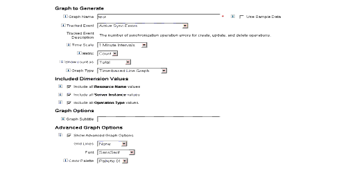

  4. 새로 만들기를 누릅니다. 그림 7-5는 그래프 편집 페이지를 보여 줍니다.
  5. 그림 7-5
    이 페이지에서 그래프를 편집할 수 있습니다.
    그래프 편집
생성할 그래프
  1. 그래프 이름을 입력합니다. 그래프는 이름별로 대시보드에 추가되므로 고유하고 의미있는 이름을 선택합니다.
  2. 원하는 경우 예제 데이터 사용을 선택합니다.
  3. 예제 데이터가 있는 그래프를 미리 보려면 이 옵션을 활성화합니다. 예제 데이터 옵션은 사용자가 시스템에 익숙해질 수 있도록 돕는 목적으로만 제공됩니다. 예제 데이터를 모든 추적 이벤트에 사용할 수 있는 것은 아니므로 이 옵션은 데모를 수행하거나 다양한 그래프 옵션을 테스트할 때 유용합니다. 프로덕션 환경으로 전환하기 전에 예제 데이터를 삭제합니다.
    주
    예제 데이터를 사용하는 추적 이벤트 세트는 실제로 추적 이벤트와는 다릅니다.
  4. 목록에서 원하는 유형의 추적 이벤트를 선택합니다.
  5. 이벤트는 메모리 사용량과 같은 시스템 특성이거나 자원 작업과 같은 이벤트 집계로서, 해당 기록 값이 추적되며 그래프나 차트로 시각적으로 표시할 수 있습니다.
  6. 목록에서 시간 단위를 선택합니다.
  7. 시간 단위는 데이터의 집계 빈도(예: 1시간) 및 유지 빈도(예: 1개월)를 제어합니다. 시스템에서는 기록 추세의 이해뿐만 아니라 시스템의 자세한 현재 보기를 허용하기 위해 시간 단위를 점차적으로 늘려서 추적 이벤트 데이터를 저장합니다.
  8. 목록에서 메트릭스를 선택합니다. 선택된 추적 이벤트에 따라 기본 메트릭스(횟수 또는 평균)가 선택됩니다.
  9. 각 그래프는 하나의 메트릭스를 표시합니다. 사용 가능한 메트릭은 선택된 추적 이벤트에 따라 다릅니다. 가능한 메트릭스는 다음과 같습니다.
    • 횟수 - 이벤트가 시간 간격으로 발생한 총 횟수
    • 평균 - 시간 간격에 대한 이벤트 값의 산술 평균
    • 최대 - 시간 간격에 대한 최대 이벤트 값
    • 최소 - 시간 간격에 대한 최소 이벤트 값
    • 막대 그래프 - 시간 간격에 대한 이벤트 값의 분리된 범위에 대한 개별 횟수
  10. 목록에서 수 표시 형식을 선택합니다.
  11. 그래프에서 수는 순 합계로 표시되거나 다양한 시간 단위로 표시됩니다.
  12. 목록에서 그래프 유형을 선택합니다.
  13. 그래픽 유형은 추적 이벤트 데이터가 표시되는 방법을 제어합니다. 사용 가능한 그래프 유형은 선택된 추적 이벤트에 따라 다르며 선 그래프, 막대 차트와 파이 차트를 포함할 수 있습니다.
기본 치수
  1. 원하는 경우 목록에서 다음을 선택합니다.
    • 자원 이름. 이 옵션을 선택하면 치수에 대한 모든 값이 그래프에 포함됩니다. 그래프에 포함할 치수의 개별 값을 선택하려면 이 옵션을 선택 취소합니다.
    • 서버 인스턴스. 이 옵션을 선택하면 치수에 대한 모든 값이 그래프에 포함됩니다. 그래프에 포함할 치수의 개별 값을 선택하려면 이 옵션을 선택 취소합니다.
    • 작업 유형. 이 옵션을 선택하면 치수에 대한 모든 값이 그래프에 포함됩니다. 그래프에 포함할 치수의 개별 값을 선택하려면 이 옵션을 선택 취소합니다.
    • 치수를 선택하면 페이지가 새로 고쳐지고 그래프가 표시됩니다.
그래프 옵션
  1. 원하는 경우 그래프 하위 제목을 입력합니다.
  2. 그러면 그래프의 주 제목 아래에 하위 제목이 나타납니다.
고급 그래프 옵션
  1. 원하는 경우 고급 그래프 옵션을 선택합니다. 다음을 설정하려면 이 옵션을 선택합니다.
    • 격자선
    • 글꼴
    • 색상표
  2. 그래프를 만들려면 저장을 누릅니다.

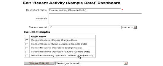

대시보드 편집
대시보드 만들기에 설명된 절차에 따라 대시보드를 편집합니다. 단, 새로 만들기를 선택하는 대신 수정할 대시보드를 선택한 후 다음 속성을 편집합니다.
그림 7-6은 예제 대시보드 편집 페이지를 보여 줍니다.
그림 7-6 대시보드 편집

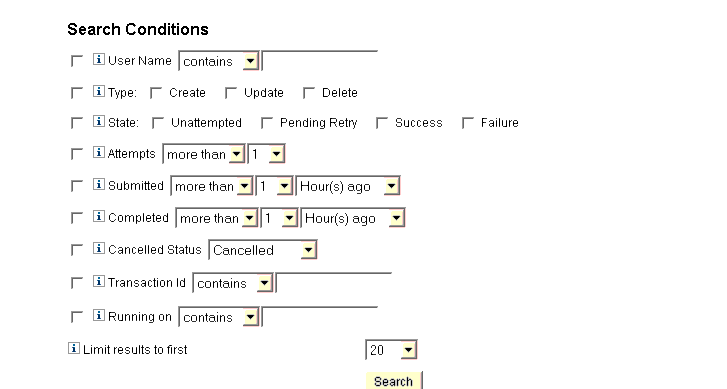

트랜잭션 검색 페이지를 사용하면 트랜잭션 영구 저장소에서 트랜잭션을 검색할 수 있습니다. 여기에는 여전히 재시도되고 있는 트랜잭션뿐만 아니라 이미 완료된 트랜잭션도 포함됩니다. 완료되지 않은 트랜잭션은 취소하여 추가 시도를 방지할 수 있습니다.
트랜잭션을 검색하려면 다음을 수행합니다.
  1. Identity Manager에 로그인합니다.
  2. 메뉴 표시줄에서 서비스 공급자를 누릅니다.
  3. 트랜잭션 검색을 누릅니다.
  4. 검색 조건 페이지가 나타납니다.
    주
    아래에 선택된 모든 조건에 맞는 트랜잭션만 검색 결과로 반환됩니다. 이는 Identity Manager의 계정—>사용자 찾기 페이지와 비슷합니다.
  5. 원하는 경우 사용자 이름을 선택합니다.
  6. 그러면 입력한 계정 아이디를 가진 사용자에게만 적용되는 트랜잭션을 검색할 수 있습니다.
    주
    Service Provider Edition 트랜잭션 구성 페이지에서 사용자 정의된 쿼리 가능한 사용자 속성을 구성한 경우 해당 속성이 여기에 표시됩니다. 예를 들어, 성 또는 이름을 사용자 정의된 쿼리 가능한 사용자 속성으로 구성한 경우 성 또는 이름을 기반으로 검색하도록 선택할 수 있습니다.
  7. 원하는 경우 유형 검색을 선택합니다.
  8. 그러면 선택한 유형의 트랜잭션을 검색할 수 있습니다.
  9. 원하는 경우 상태 검색을 선택합니다.
  10. 그러면 다음과 같은 선택한 상태의 트랜잭션을 검색할 수 있습니다.
    • 미시도 - 아직 시도되지 않은 트랜잭션입니다.
    • 보류 중인 재시도 - 한 번 이상 시도되었고, 한 번 이상의 오류가 발생했으며 개별 자원에 대해 구성된 재시도 제한까지 재시도되도록 예약된 트랜잭션입니다.
    • 성공 - 성공적으로 완료된 트랜잭션입니다.
    • 실패 - 완료되었지만 한 번 이상의 실패가 발생한 트랜잭션입니다.
  11. 원하는 경우 시도 횟수 검색을 선택합니다.
  12. 그러면 시도한 횟수를 기반으로 트랜잭션을 검색할 수 있습니다. 실패한 트랜잭션이 개별 자원에 대해 구성된 재시도 제한까지 재시도됩니다.
  13. 원하는 경우 제출됨 검색을 선택합니다.
  14. 처음으로 제출된 시기(시간, 분 또는 일 증분 단위)를 기반으로 트랜잭션을 검색할 수 있습니다.
  15. 원하는 경우 완료됨 검색을 선택합니다.
  16. 완료된 시기(시간, 분 또는 일 증분 단위)를 기반으로 트랜잭션을 검색할 수 있습니다.
  17. 원하는 경우 취소 상태 검색을 선택합니다.
  18. 트랜잭션이 이미 취소되었는지 여부를 기반으로 트랜잭션을 검색할 수 있습니다.
  19. 원하는 경우 트랜잭션 아이디 검색을 선택합니다.
  20. 고유한 아이디를 기반으로 트랜잭션을 검색할 수 있습니다. 입력한 아이디 값을 기반으로 트랜잭션을 찾으려면 이 옵션을 사용합니다. 아이디는 모든 감사 로그 레코드에 표시됩니다.
  21. 원하는 경우 실행 위치(서버) 검색을 선택합니다.
  22. 트랜잭션이 실행 중인 Service Provider Edition 서버를 기반으로 트랜잭션을 검색할 수 있습니다. 서버의 식별자는 Waveset.properties 파일에서 대체되지 않는 한 컴퓨터 이름을 기반으로 합니다.
  23. 목록에서 선택한 처음 몇 개의 항목으로 검색 결과를 제한합니다.
  24. 지정된 제한까지의 결과만 반환됩니다. 추가 결과를 사용할 수 있는지 여부는 표시되지 않습니다.
    그림 7-7
    트랜잭션을 검색할 검색 조건 지정
    트랜잭션 검색
  25. 검색을누릅니다.
  26. 검색 결과가 표시됩니다.
  27. 원하는 경우 결과 페이지의 맨 아래에 있는 일치하는 모든 트랜잭션 다운로드를 누릅니다. 그러면 결과가 XML 형식 파일로 저장됩니다.
  28. 주
    검색 결과에 반환되는 트랜잭션을 취소할 수 있습니다. 결과 테이블에서 트랜잭션을 선택하고 취소 선택됨을 누릅니다. 완료되었거나 이미 취소된 트랜잭션은 취소할 수 없습니다.
