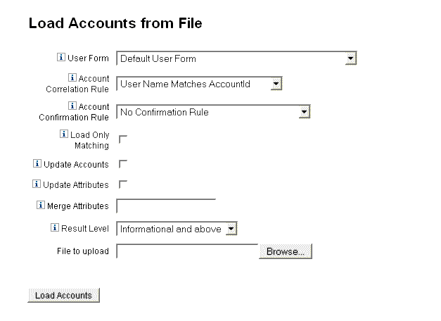

계정을 로드하려면 다음과 같이 합니다.
- 메뉴 표시줄에서 계정을 선택한 후 파일에서 로드를 선택합니다.
Identity Manager에 파일에서는 로드 페이지가 표시되며, 계속하기 전에 여기에서 로드 옵션을 지정할 수 있습니다.
- 사용자 양식 — 로드할 때 Identity Manager 사용자가 만들어지면 사용자 양식에서 조직뿐 아니라 역할, 자원 및 기타 속성이 할당됩니다. 각 자원 계정에 적용할 사용자 양식을 선택하십시오.
- 계정 상호 관계 규칙 — 계정 상호 관계 규칙에 의해 각 소유되지 않은 자원 계정을 소유할 수 있는 Identity Manager 사용자를 선택합니다. 소유되지 않은 자원 계정의 속성에 따라 상호 관계 규칙이 가능한 소유자를 선택하는 데 사용할 이름 목록 또는 속성 조건 목록을 만듭니다. 각 소유되지 않은 자원 계정을 소유할 수 있는 Identity Manager 사용자를 찾는 규칙을 선택합니다.
- 계정 확인 규칙 — 계정 확인 규칙에 의해 상호 관계 규칙으로 선택한 잠재적 소유자의 목록에서 비소유자를 제거합니다. 소유되지 않은 자원 계정의 Identity Manager 사용자 및 속성에 대한 전체 보기가 가능한 상태에서 확인 규칙에 따라 사용자가 계정을 소유하는 경우 true가 반환되며 그렇지 않은 경우 false가 반환됩니다. 자원 계정의 각 잠재적 소유자를 시험하는 규칙을 선택합니다. 확인 규칙 없음을 선택하는 경우 Identity Manager는 모든 가능한 소유자를 확인하지 않고 허용합니다.
- 일치 항목만 로드 — 기존 Identity Manager 사용자와 일치하는 계정만 Identity Manager에 로드하려면 이 옵션을 선택합니다. 이 옵션을 선택하면 로드할 때 일치되지 않는 자원 계정을 무시합니다.
- 속성 업데이트 — 현재 Identity Manager 사용자 속성 값을 로드된 계정의 속성 값으로 대체하려면 이 옵션을 선택합니다.
- 속성 병합 — 값을 덮어쓰는 것이 아니라 조합(중복 제거)해야 하는 속성 이름을 하나 이상 쉼표로 분리하여 입력합니다. 이 옵션은 그룹이나 메일링 목록 등 목록 형식 속성에만 사용합니다. 또한 반드시 속성 업데이트 옵션을 선택해야 합니다.
- 결과 수준 — 로드 프로세스가 계정에 대한 개별 결과를 기록할 임계값을 선택합니다.
- 업로드할 파일 필드에서 로드할 파일을 지정한 후 계정 로드를 누릅니다.
그림 6-2는 Load Accounts from File 화면에서 사용할 수 있는 필드 및 옵션입니다.
그림 6-2 파일에서 계정 로드
계정이 기존 사용자와 일치(또는 상호 관계)되는 경우 로드 프로세스는 계정을 사용자로 병합합니다. 또한 상호 관계 필요를 지정하지 않았다면, 상호 관계가 없는 입력 계정에서 새 Identity Manager 사용자를 만듭니다.
bulkAction.maxParseErrors 구성 변수는 파일이 로드될 때 발견되는 오류의 수에 제한을 설정하는 변수입니다. 기본적으로 10개 오류로 제한되어 있습니다. 오류가 maxParseErrors 수만큼 발견되면 구문 분석이 중지됩니다.
