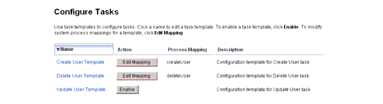

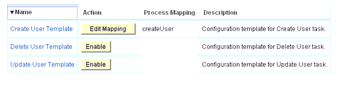

  1. Identity Manager 관리자 인터페이스에서 작업을 선택한 다음 작업 구성을 선택합니다. 그림 8-1은 Configure Tasks 페이지입니다.
  2. 그림 8-1 작업 구성
    프로세스 매핑 편집 페이지
    Configure Tasks 페이지에는 다음 열로 구성된 테이블이 있습니다.
    • Name — 사용자 생성, 사용자 삭제, 사용자 업데이트 서식 파일에 대한 링크를 제공합니다.
    • Action — 다음 버튼 중 하나가 있습니다.
      • Enable — 서식 파일을 활성화하지 않은 경우에 표시됩니다.
      • Edit Mapping — 서식 파일을 활성화한 후에 표시됩니다.
      • 프로세스 매핑을 활성화하고 편집하는 절차는 동일합니다.
    • Process Mapping — 각 서식 파일에 대해 매핑된 프로세스 유형이 나열됩니다.
    • Description — 각 서식 파일에 대한 간략한 설명을 제공합니다.

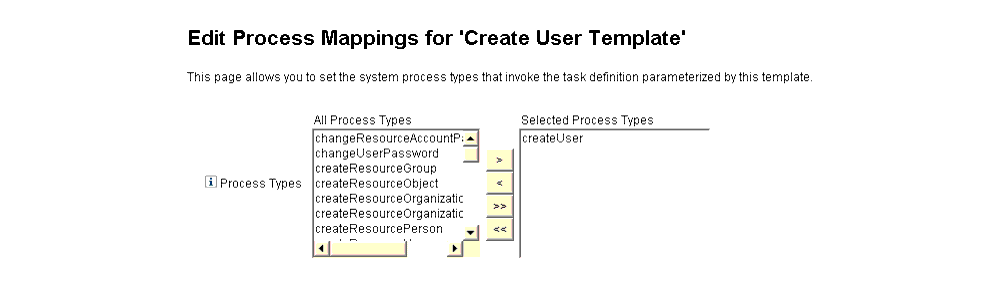

  3. 서식 파일에 대한 Edit Process Mappings 페이지를 열려면 Enable을 누릅니다.
  4. 예를 들어, 사용자 만들기 서식 파일에 대해서는 다음 페이지(그림 8-2)가 표시됩니다.
    그림 8-2 프로세스 매핑 편집 페이지
    프로세스 매핑 편집 페이지
    주
    기본 프로세스 유형(이 경우 createUser)이 Selected Process Types 목록에 자동으로 표시됩니다. 필요한 경우 메뉴에서 다른 프로세스 유형을 선택할 수 있습니다.
    • 일반적으로 각 서식 파일에 대해 둘 이상의 프로세스를 매핑하지 않습니다.
    • Selected Process Types 목록에서 프로세스 유형을 제거하고 바꾸기를 선택하지 않으면, 새 작업 매핑을 선택하라는 메시지가 있는 Required Process Mappings 섹션이 표시됩니다.
    • 그림 8-3 필수 프로세스 매핑 섹션
      필수 프로세스 매핑 섹션
  5. 선택된 프로세스 유형을 매핑하고 구성 작업 페이지로 돌아가려면 저장을 누르십시오.

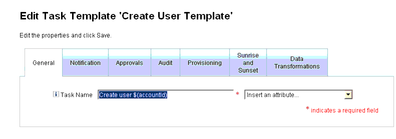

작업 서식 파일 사용자 만들기 서식 파일 편집 또는 작업 서식 파일 사용자 업데이트 서식 파일 편집을 열면 기본적으로 General 탭 페이지가 표시됩니다. 이 페이지는 다음 그림과 같이 Task Name 텍스트 필드와 메뉴로 구성됩니다.
그림 8-5 일반 탭: 사용자 만들기 서식 파일
사용자 만들기 서식 파일의 일반 탭 편집
작업 이름에는 리터럴 텍스트 및/또는 작업 실행 도중 확인되는 속성 참조가 포함될 수 있습니다.
기본 작업 이름을 변경하려면 다음 단계를 사용합니다.
  1. Task Name 필드에 이름을 입력합니다.
  2. 기본 작업 이름을 편집하거나 새 이름으로 바꿀 수 있습니다.
  3. Task Name 메뉴에는 이 서식 파일로 구성된 작업과 연관된 보기에 대해 현재 정의된 속성 목록이 제공됩니다. 메뉴에서 속성을 선택합니다(선택 사항).
  4. Identity Manager는 작업 이름 필드의 항목에 속성 이름을 추가합니다. 예를 들면 다음과 같습니다.
    Create user $(accountId) $(user.global.email)

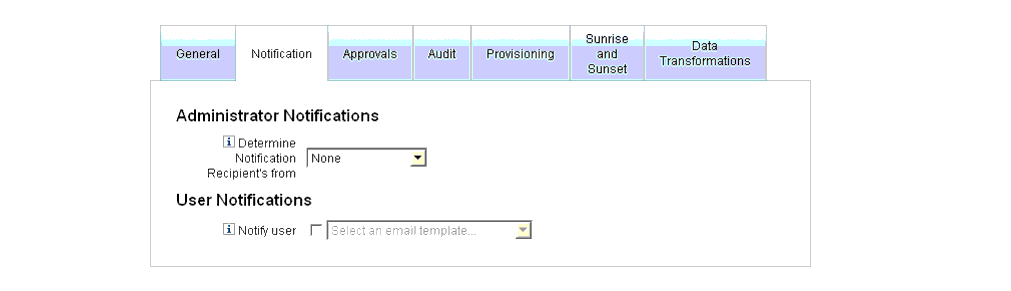

알림 탭 구성
모든 작업 서식 파일은 Identity Manager가 프로세스를 호출할 때(일반적으로 프로세스가 완료된 후) 관리자와 사용자에게 전자 메일 알림을 전송하는 기능을 지원합니다. Notification 탭을 사용하여 이러한 알림을 구성할 수 있습니다.
주
Identity Manager는 전자 메일 서식 파일을 사용하여 관리자, 승인자 및 사용자에게 정보를 전달하고 작업을 요청합니다. Identity Manager 전자 메일 서식 파일에 대한 자세한 정보는 이 설명서의 전자 메일 서식 파일 이해 절을 참조하십시오.
다음 그림은 Create User Template의 Notification 페이지입니다.
그림 8-6 알림 탭: 사용자 만들기 서식 파일
사용자 만들기 서식 파일의 알림 탭 편집
Identity Manager가 알림 수신자를 결정하는 방식을 지정하려면 다음 단계를 사용하십시오.
  1. Administrator Notifications 섹션을 작성합니다.
  2. User Notifications 섹션을 작성합니다.
  3. 작업을 완료했으면 다음을 수행할 수 있습니다.
    • 다른 탭을 선택하여 서식 파일 편집을 계속합니다.
    • 저장을 눌러 변경 사항을 저장하고 작업 구성 페이지로 돌아갑니다.
    • 취소를 눌러 변경 사항을 취소하고 작업 구성 페이지로 돌아갑니다.

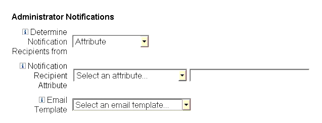

속성으로 수신자 지정
지정된 속성에서 알림 수신자의 계정 아이디를 추출하려면 다음 단계를 사용하십시오.
주
이 속성은 단일 계정 아이디를 나타내는 문자열 또는 요소가 계정 아이디인 목록으로 바뀌어야 합니다.
  1. Determine Notification Recipients from 메뉴에서 Attribute를 선택하면 다음 새 옵션이 표시됩니다.
  2. 그림 8-7 관리자 알림: 속성
    관리자 알림에서 알림 수신자 지정
    • Notification Recipient Attribute — 수신자 계정 아이디를 결정하는 데 사용되는 속성(이 서식 파일에서 구성된 작업에 연결된 보기에 대해 현재 정의된)의 목록을 제공합니다.
    • Email Template — 전자 메일 서식 파일의 목록을 제공합니다.
  3. Notification Recipient Attribute 메뉴에서 속성을 선택합니다.
  4. 속성 이름이 메뉴 옆의 텍스트 필드에 표시됩니다.
  5. Email Template 메뉴에서 서식 파일을 선택하여 관리자의 알림 전자 메일에 대한 형식을 지정할 수 있습니다.

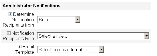

규칙으로 수신자 지정
지정된 규칙에서 알림 수신자의 계정 아이디를 추출하려면 다음 단계를 사용하십시오.
주
검사 시 규칙은 단일 계정 아이디를 나타내는 문자열 또는 요소가 계정 아이디인 목록을 반환해야 합니다.
  1. Determine Notification Recipients from 메뉴에서 Rule을 선택하면 알림 양식에 다음과 같은 새 옵션이 표시됩니다.
  2. 그림 8-8 관리자 알림: 규칙
    • Notification Recipient Rule — 검사 시 수신자 계정 아이디를 반환하는 규칙(시스템에 대해 현재 정의됨)의 목록을 제공합니다.
  3. Notification Recipient Rule 메뉴에서 규칙을 선택합니다.
  4. Email Template 메뉴에서 서식 파일을 선택하여 관리자의 알림 전자 메일에 대한 형식을 지정할 수 있습니다.

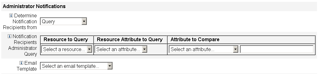

  1. Determine Notification Recipients from 메뉴에서 Query를 선택하면 그림 8-9와 같이 알림 양식에 새 옵션이 표시됩니다.
  2. 그림 8-9 관리자 알림: 쿼리
    • Notification Recipient Administrator Query — 쿼리를 만들 때 사용할 수 있는 다음 메뉴로 구성된 테이블을 제공합니다.
    • Resource to Query — 시스템에 현재 정의된 자원의 목록을 제공합니다.
    • Resource Attribute to Query — 시스템에 현재 정의된 자원 속성의 목록을 제공합니다.
    • Attribute to Compare — 시스템에 현재 정의된 속성의 목록을 제공합니다.
  3. 메뉴에서 자원, 자원 속성 및 비교할 속성을 선택하여 쿼리를 만듭니다.

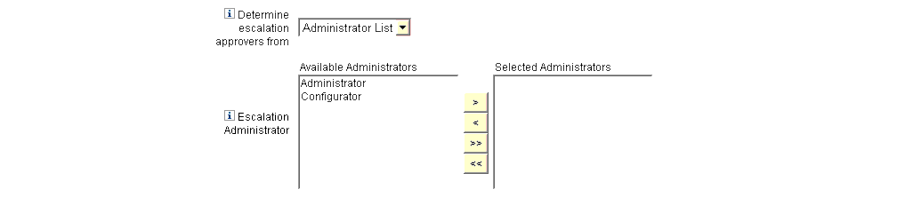

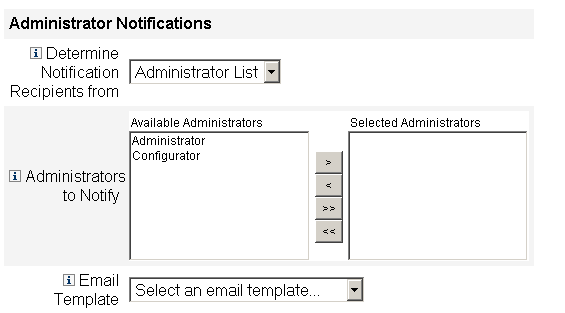

관리자 목록에서 수신자 지정
Determine Notification Recipients from 메뉴에서 Administrators List를 선택하면 알림 양식에 다음 새 옵션이 표시됩니다.
그림 8-10 관리자 알림: 관리자 목록

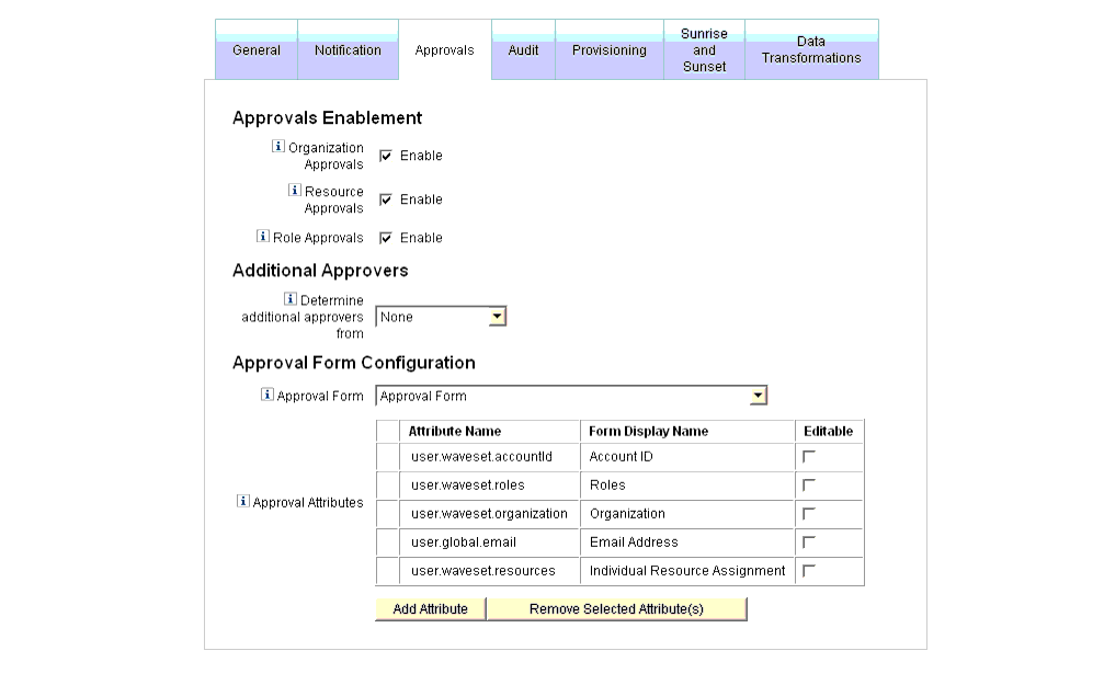

Approvals 탭을 사용하여 Identity Manager가 사용자 만들기, 삭제 또는 업데이트를 실행하기 전에 추가적인 승인자를 지정하고 작업 승인 양식에 대한 속성을 지정할 수 있습니다.
전통적으로 특정 조직, 자원 또는 역할과 관련된 관리자는 실행 전에 특정 작업을 승인해야 합니다. Identity Manager에서는 작업을 승인해야 하는 추가적인 관리자, 즉 추가적인 승인자를 지정할 수도 있습니다.
주
작업 흐름에 대해 Additional Approvers를 구성한 경우 기존 승인자 및 서식 파일에 지정된 추가 승인자의 승인이 필요합니다.
다음 그림은 관리 사용자 인터페이스의 초기 Approvals 페이지입니다.
그림 8-12 승인 탭: 사용자 만들기 서식 파일
승인 탭 구성: 사용자 만들기/업데이트 작업 서식 파일의 초기 승인 탭
승인을 구성하려면 다음 단계를 수행합니다.
  1. Approvals Enablement 섹션을 완료합니다(승인 사용 참조).
  2. Additional Approvers 섹션을 완료합니다(추가 승인자 지정 참조).

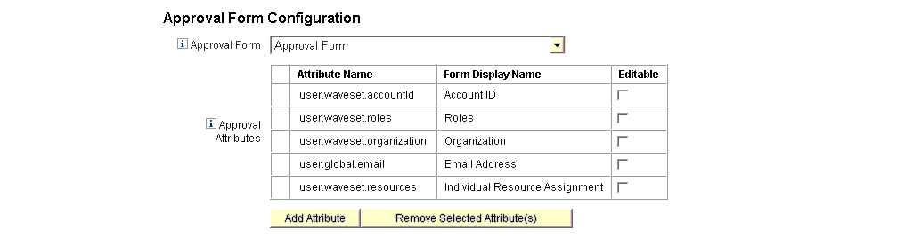

  3. 사용자 만들기 및 사용자 업데이트 서식 파일에 대한 Approval Form Configuration 섹션만 완료합니다(승인 양식 구성 참조).
  4. Approvals 탭의 구성이 끝나면 다음을 수행할 수 있습니다.
승인 사용
다음 Approvals Enablement 확인란을 선택하면 승인을 거쳐야 사용자 만들기, 사용자 삭제 또는 사용자 업데이트 작업을 진행할 수 있게 됩니다.
주
기본적으로 이 확인란은 사용자 만들기 및 사용자 업데이트 서식 파일에 대해 사용 가능으로 설정되어 있지만, 사용자 삭제 서식 파일에 대해서는 사용 불가로 설정되어 있습니다.

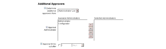

추가 승인자 지정
Determine additional approvers from 메뉴를 사용하여 Identity Manager가 사용자 만들기, 사용자 삭제 또는 사용자 업데이트 작업에 대한 추가 승인자를 결정하는 방법을 지정합니다. 이 메뉴의 옵션에는 다음이 포함됩니다.
표 8-2 메뉴 옵션에서 추가 승인자 결정
옵션
설명
None(기본값)
추가 승인자는 작업 실행에 필요하지 않습니다.
Attribute
승인자의 계정 아이디가 사용자 보기에 지정된 속성 내에서 추출됩니다.
Rule
승인자의 계정 아이디가 지정된 규칙의 평가를 통해 추출됩니다.
Query
승인자의 계정 아이디가 특정 자원의 쿼리를 통해 추출됩니다.
Administrator List
승인자가 목록에서 명시적으로 선택됩니다.
이 옵션 중 하나를 선택하면(None 제외) 관리 사용자 인터페이스에 추가 옵션이 표시됩니다. 이 옵션의 구성 방법은 (more...) 에서 설명합니다.
다음 절의 지침을 사용하여 추가 승인자 결정 방법을 지정합니다.

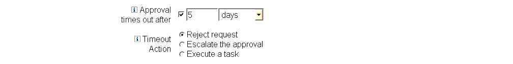

  4. Approval times out after — 승인 시간 초과 시기를 지정하는 방법을 제공합니다.
  5. 주
    Approval times out after 설정은 초기 승인 및 단계적으로 전달된 승인 모두에 영향을 줍니다.
  6. Approver Attribute 메뉴를 사용하여 속성을 선택합니다.
  7. 선택된 속성이 옆의 텍스트 필드에 표시됩니다.
  8. 승인 요청이 지정된 시간 후에 시간 초과될 것인지 여부를 결정합니다.
    • 시간 초과 기간을 지정하려면 승인 시간 초과 구성을 참조하십시오.
    • 시간 초과 기간을 지정하지 않으려면 승인 양식 구성으로 넘어가거나 변경 사항을 저장하고 다른 탭을 구성할 수 있습니다.

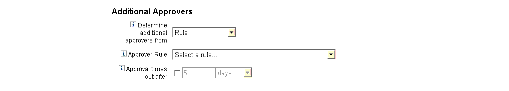

규칙에서
지정된 규칙에서 승인자의 계정 아이디를 추출하려면 다음 단계를 사용하십시오.
  1. Determine additional approvers from 메뉴에서 Rule을 선택합니다.
  2. 주
    다음과 같은 새 옵션이 표시됩니다.
    그림 8-14 추가 승인자: 규칙
    추가 승인자: 규칙
    • Approver Rule — 검사 시 수신자 계정 아이디를 반환하는 규칙(시스템에 대해 현재 정의됨)의 목록을 제공합니다.
    • Approval times out after — 승인 시간 초과 시기를 지정하는 방법을 제공합니다.
    • 주
  3. Approver Rule 메뉴에서 규칙을 선택합니다.
  4. 승인 요청이 지정된 시간 후에 시간 초과될 것인지 여부를 결정합니다.

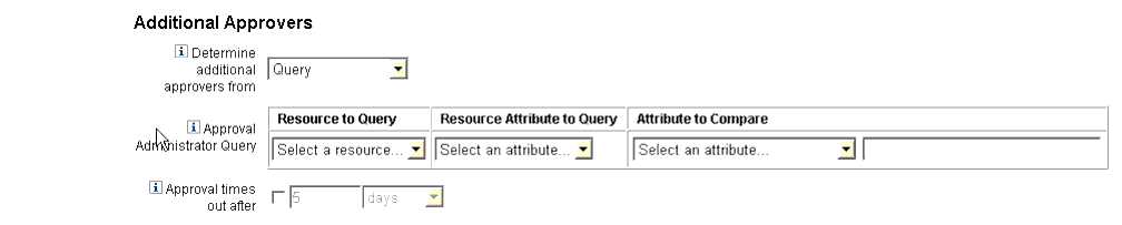

  1. Determine additional approvers from 메뉴에서 Query를 선택하면 다음 새 옵션이 표시됩니다.
  2. 그림 8-15 추가 승인자: 쿼리
    추가 승인자: 쿼리
  3. Approval Administrator Query — 쿼리를 만들 때 사용할 수 있는 다음 메뉴로 구성된 테이블을 제공합니다.

  6. 다음과 같이 쿼리를 작성합니다.
    1. Resource to Query 메뉴에서 자원을 선택합니다.
    2. Resource Attribute to Query 및 Attribute to Compare 메뉴에서 속성을 선택합니다.
  7. 승인 요청이 지정된 시간 후에 시간 초과될 것인지 여부를 결정합니다.
관리자 목록에서
Administrators List에서 추가 승인자를 명시적으로 선택하려면 다음을 수행합니다.
  1. Determine additional approvers from 메뉴에서 Administrators List를 선택하면 다음 새 옵션이 표시됩니다.
  2. 그림 8-16 추가 승인자: 관리자 목록
    목록에서 관리자를 선택하여 추가 승인자 구성
    • Administrators to Notify — 사용 가능한 관리자 목록이 있는 선택 도구를 제공합니다.
    • Approval Form — 추가 승인자가 승인 요청을 승인하거나 거부할 때 사용할 수 있는 사용자 양식의 목록을 제공합니다.
    • 주
  3. Available Administrators 목록에서 한 명 이상의 관리자를 선택하고 버튼 또는 버튼을 사용하여 선택된 이름을 Selected Administrators 목록으로 이동합니다.
승인 시간 초과 구성
승인 시간 초과를 구성하려면 다음을 수행합니다.
  1. 확인란을 선택합니다.
  2. 다음 그림과 같이 옆의 텍스트 필드 및 메뉴가 활성화되고 Timeout Action 버튼이 표시됩니다.
    그림 8-17 승인 시간 초과 옵션
    승인 시간 초과 지정
  3. 다음과 같이 Approval times out after 텍스트 필드와 메뉴를 사용하여 시간 초과 기간을 지정합니다.
    1. 메뉴에서 초, 분, 시간 또는 일을 선택합니다.
    2. 텍스트 필드에 숫자를 입력하여 시간 초과로 지정할 초, 분, 시간 또는 일을 지정합니다.
    3. 주

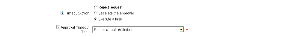

  4. 다음 Timeout Action 버튼 중 하나를 사용하여 승인 요청이 시간 초과되었을 때의 작업을 지정합니다.
    • Reject Request — 요청이 지정된 시간 초과 기간 내에 승인되지 않으면 Identity Manager가 요청을 자동으로 거부합니다.

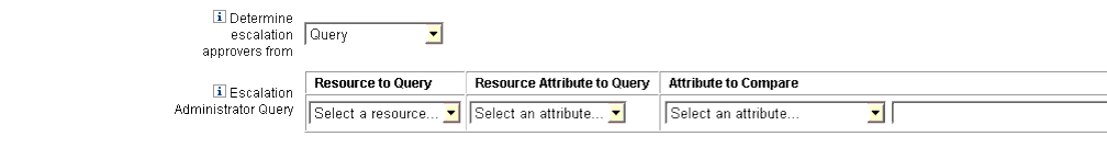

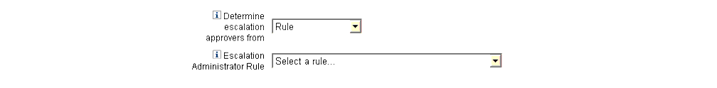

    • Escalate the approval — 요청이 지정된 시간 초과 기간 내에 승인되지 않으면 Identity Manager가 자동으로 요청을 다음 승인자에게 전달합니다.
      이 버튼을 선택한 경우 Identity Manager가 단계적으로 전달된 승인에 대한 승인자를 결정할 방법을 지정해야 하므로 새 옵션이 표시됩니다. 자세한 내용은 다음 단계로 승인 전달을 참조하십시오.
    • Execute a task — 승인 요청이 지정된 시간 초과 기간 내에 승인되지 않으면 Identity Manager가 자동으로 대체 작업을 실행합니다.
      이 버튼을 선택하면 승인 요청이 시간 초과되었을 때 실행할 작업을 지정할 수 있는 Approval Timeout Task 메뉴가 표시됩니다. 자세한 내용은 작업 실행을 참조하십시오.
다음 단계로 승인 전달

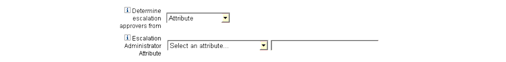

Timeout Action Escalate the approval 버튼을 선택한 경우 다음과 같이 Determine escalation approvers from 메뉴가 표시됩니다.
그림 8-18 다음 단계 승인자 결정 메뉴
다음 단계 승인자 결정 방법 메뉴를 사용하여 승인자 계정 아이디를 결정하는 방법을 지정합니다.
이 메뉴에서 다음 옵션 중 하나를 선택하여 다음 단계로 전달된 승인의 승인자를 결정하는 방법을 지정합니다.
작업 실행
Timeout Action Execute a task 버튼을 선택한 경우 다음과 같이 Approval Timeout Task 메뉴가 표시됩니다.
그림 8-23 승인 시간 초과 작업 메뉴
승인 요청이 시간 초과되었을 때 요청자가 대체 작업을 수행할 수 있도록 허용
승인 요청이 시간 초과되었을 때 실행될 작업을 지정합니다. 예를 들어, 요청자가 도움말 데스크 요청을 제출하거나 관리자에게 보고서를 전송하도록 할 수 있습니다.

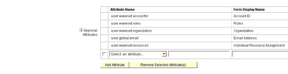

승인 양식 구성
주
사용자 삭제 서식 파일에는 승인 양식 구성 섹션이 포함되어 있지 않습니다. 이 섹션은 사용자 만들기 및 사용자 업데이트 서식 파일에 대해서만 구성할 수 있습니다.
Approval Form Configuration 섹션의 기능을 사용하여 승인 양식을 선택하고 승인 양식에 속성을 추가(또는 제거)할 수 있습니다.
그림 8-24 승인 양식 구성
승인 양식에서 속성 제거 또는 속성 추가
기본적으로 승인 속성 테이블에는 다음과 같은 표준 속성이 포함되어 있습니다.
추가 승인자를 위해 Approval 양식을 구성하려면 다음을 수행합니다.
  1. Approval Form 메뉴에서 양식을 선택합니다.
  2. 승인자는 이 양식을 사용해서 승인 요청을 승인 또는 거부할 수 있습니다.
  3. Approval Attributes 테이블의 Editable 열의 확인란을 선택하여 승인자가 속성 값을 편집할 수 있도록 합니다.
  4. 예를 들어, user.waveset.accountId 확인란을 선택한 경우에는 승인자가 사용자의 계정 아이디를 변경할 수 있습니다.
    주
    승인 양식에서 계정 고유 속성 값을 수정한 경우, 사용자가 실제로 준비되었을 때 모든 전역 속성 값이 같은 이름으로 대체됩니다.
    예를 들어, 시스템에 description 스키마 속성을 가진 자원 R1이 있고 승인 양식에 user.accounts[R1].description 속성을 편집 가능 속성으로 추가한 경우, 승인 양식의 description 속성 값에 대한 모든 변경 사항은 자원 R1에 대한 global.description에서 전파된 값만 대체합니다.
  5. Add Attribute 또는 Remove Selected Attribute(s) 버튼을 눌러 새 사용자 계정 데이터에서 승인 양식에 표시할 속성을 지정합니다.
    • 양식에 속성을 추가하려면 속성 추가를 참조하십시오.
    • 양식에서 속성을 제거하려면 속성 제거를 참조하십시오.
    • 주
      XML 파일을 수정하지 않는 한 승인 양식에서 기본 속성을 제거할 수 없습니다.
속성 추가
승인 양식에 속성을 추가하려면 다음을 수행합니다.
  1. Approval Attributes 테이블 아래의 Add Attribute 버튼을 누릅니다.
  2. 다음 그림과 같이 Attribute name 메뉴가 Approval Attributes 테이블에서 활성화됩니다.
    그림 8-25 승인 속성 추가
    승인 속성 테이블에 승인 속성 추가
  3. 메뉴에서 속성을 선택합니다.
  4. 선택된 속성 이름이 옆의 텍스트 필드에 표시되고 속성의 기본 표시 이름이 Form Display Name 열에 표시됩니다.
    예를 들어, user.waveset.organization 속성을 선택한 경우 테이블에는 다음 정보가 표시됩니다.
    • 필요한 경우 적절한 텍스트 필드에 새 이름을 입력하여 기본 속성 이름 또는 기본 Form Display Name을 변경할 수 있습니다.
    • 승인자가 속성 값을 변경할 수 있도록 하려면 Editable 확인란을 선택합니다.
      예를 들어, 승인자는 사용자의 전자 메일 주소 등과 같은 정보를 대체하기 원할 수 있습니다.
  5. 이 단계를 반복하여 추가 속성을 지정합니다.
속성 제거
주

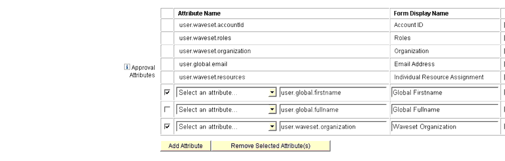

승인 양식에서 속성을 제거하려면 다음 단계를 수행합니다.
  1. Approval Attributes 테이블의 가장 왼쪽에 있는 열에서 하나 이상의 확인란을 선택합니다.
  2. Approval Attributes 테이블에서 선택된 속성을 즉시 제거하려면 Remove Selected Attribute(s) 버튼을 누릅니다.
  3. 예를 들어 Remove Selected Attribute(s) 버튼을 누르면 user.global.firstname 및 user.waveset.organization가 다음 테이블에서 제거됩니다.
    그림 8-26 승인 속성 제거
    승인 속성 테이블에서 승인 속성 제거

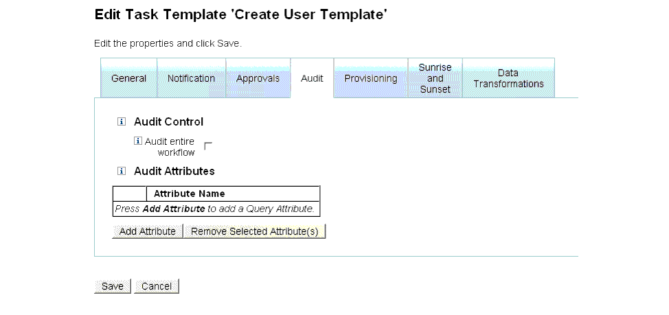

감사 탭 구성
모든 구성 가능한 작업 서식 파일은 특정 작업을 감사하기 위한 작업 흐름의 구성을 지원합니다. 특히 Audit 탭을 구성하여 작업 흐름 이벤트의 감사 여부를 제어하고 보고용으로 저장될 속성을 지정할 수 있습니다.
그림 8-27 사용자 만들기 서식 파일 감사
감사할 속성 선택

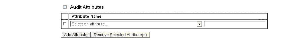

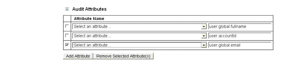

사용자 서식 파일의 Audit 탭에서 감사를 구성하려면 다음을 수행합니다.
  1. Audit entire workflow 확인란을 선택하여 작업 흐름 감사 기능을 활성화합니다.
  2. Add Attribute 버튼(Audit Attributes 섹션에 있는)을 눌러 보고용으로 기록할 속성을 선택합니다.
  3. Audit Attributes 테이블에 Select an attribute 메뉴가 표시되면 목록에서 속성을 선택합니다.
  4. 옆의 텍스트 필드에 속성 이름이 표시됩니다.
    그림 8-28 속성 추가
    감사할 속성 선택
감사 속성 테이블에서 속성을 제거하려면 다음 단계를 수행합니다.
  1. 제거할 속성 옆에 있는 확인란을 선택합니다.
  2. 그림 8-29 user.global.email 속성 제거
  3. Remove Selected Attribute(s) 버튼을 누릅니다.

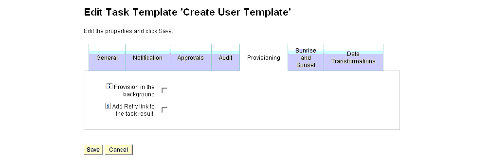

Provisioning 탭을 사용하여 공급에 관련된 다음 옵션을 구성할 수 있습니다.
그림 8-30 공급 탭: 사용자 만들기 서식 파일
공급 탭 구성
Provisioning 탭의 구성을 완료했으면 다음을 수행할 수 있습니다.

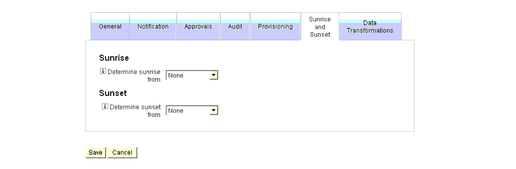

일출 및 일몰 구성 탭
주
이 탭은 사용자 만들기 서식 파일에만 사용할 수 있습니다.
Sunrise and Sunset 탭을 사용하여 다음 작업이 수행되는 시간 및 날짜를 결정하는 방법을 선택합니다.
예를 들어, 6개월 후 계약이 만료되는 임시 근로자에 대한 일몰 시간을 지정할 수 있습니다.
그림 8-31은 Sunrise and Sunset 탭의 설정입니다.
그림 8-31 일출 및 일몰 탭: 사용자 만들기 서식 파일
일출 및 일몰 탭 구성
다음 항목에서는 Sunrise and Sunset 탭을 구성하는 방법에 대해 설명합니다.
일출 구성
일출 설정을 구성하여 새 사용자에 대해 공급이 수행될 시간 및 날짜를 결정하고 일출에 대한 작업 항목을 소유할 사용자를 지정합니다.
일출을 구성하려면 다음 절차를 따릅니다.
  1. Determine sunrise from 메뉴에서 다음 옵션 중 하나를 선택하여 Identity Manager가 공급을 위한 시간 및 날짜를 결정할 방법을 지정합니다.
    • Specifying a Time — 미래의 지정된 시간까지 공급을 지연합니다. 자세한 내용은 (more...) 를 참조하십시오.
    • Specifying a Date — 미래의 지정된 달력 날짜까지 공급을 지연합니다. 자세한 내용은 (more...) 를 참조하십시오.
    • Specifying an Attribute — 사용자 보기에서 속성 값을 기준으로 지정된 날짜 및 시간까지 공급을 지연합니다. 속성은 날짜/시간 문자열을 포함해야 합니다. 날짜/시간 문자열이 포함될 속성을 지정할 때는 데이터가 준수할 데이터 형식을 지정할 수 있습니다.
    • Specifying a Rule — 검사 시에 날짜/시간 문자열을 발생하는 규칙을 기준으로 공급을 지연합니다. 속성을 지정할 때처럼 데이터가 준수할 데이터 형식을 지정할 수 있습니다.
      주
      Determine sunrise from 메뉴는 공급이 즉시 수행될 수 있도록 하는 None 옵션이 기본값입니다.
  2. Work Item Owner 메뉴에서 사용자를 선택하여 일출에 대한 작업 항목을 소유할 사용자를 지정합니다.
  3. 주
    일출 작업 항목은 Approvals 탭에서 사용할 수 있습니다.
  4. 일출 구성이 끝난 뒤에는 다음을 수행할 수 있습니다.
    • 다른 탭을 선택하여 사용자 만들기 서식 파일을 계속 편집합니다.
시간 지정
지정한 시간까지 공급을 지연하려면 다음 단계를 수행합니다.
  1. Determine sunrise from 메뉴에서 Specified time을 선택합니다.
  2. 새 텍스트 필드 및 메뉴가 Determine sunrise from 메뉴의 오른쪽에 표시되면, 빈 텍스트 필드에 숫자를 입력하고 메뉴에서 시간 단위를 선택합니다.
  3. 예를 들어, 2시간 후 새 사용자를 공급하려면 다음을 지정합니다.
    그림 8-32 2시간 후 새 사용자 공급
    일출 시간 지정
날짜 지정
지정한 달력 날짜까지 공급을 지연하려면 다음 단계를 수행합니다.
  1. Determine sunrise from 메뉴에서 Specified day를 선택합니다.
  2. 표시되는 메뉴 옵션을 사용하여 공급을 수행할 주, 요일 및 월을 지정합니다.
  3. 예를 들어, 9월 두 번째 월요일에 새 사용자를 공급하려면 다음과 같이 지정합니다.
    그림 8-33 날짜로 새 사용자 공급
    날짜로 새 사용자 공급
속성 지정

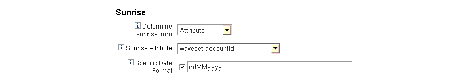

사용자 계정 데이터의 속성 값에 따라 공급 날짜 및 시간을 결정하려면 다음 단계를 수행합니다.
  1. Determine sunrise from 메뉴에서 Attribute를 선택하면 다음 옵션이 활성화됩니다.
    • Sunrise Attribute 메뉴 — 이 서식 파일에 의해 구성된 작업과 연관된 보기에 대해 현재 정의된 속성 목록이 제공됩니다.
    • Specific Date Format 확인란 및 메뉴 — 속성 값에 대한 날짜 형식 문자열을 지정할 수 있습니다(필요한 경우).
    • 주
      Specific Date Format 확인란을 선택하지 않은 경우 날짜 문자열은 FormUtil 메소드의 convertDateToString에 사용 가능한 형식을 따라야 합니다. 지원되는 날짜 형식의 전체 목록은 제품 설명서를 참조하십시오.
  2. Sunrise Attribute 메뉴에서 속성을 선택합니다.
  3. 필요한 경우 Specific Date Format 확인란을 선택하고, Specific Date Format 필드가 활성화되면 날짜 형식 문
  4. 예를 들어, 일, 월, 년 형식을 사용하여 사용자의 waveset.accountId 속성 값에 따라 새 사용자를 공급하려면, 다음을 지정합니다.
    그림 8-34 속성으로 새 사용자 공급
    속성으로 새 사용자 공급

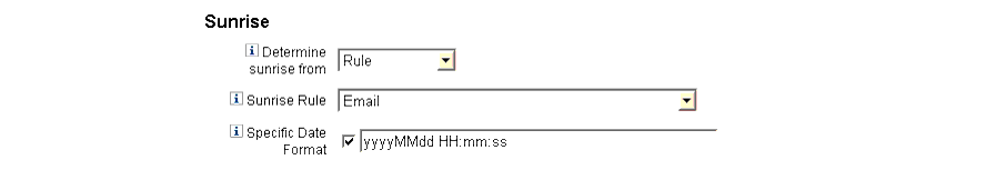

규칙 지정
지정한 규칙을 평가하여 공급 날짜 및 시간을 결정하려면 다음 단계를 수행합니다.
  1. Determine sunrise from 메뉴에서 Rule을 선택하면 다음 옵션이 활성화됩니다.
    • Sunrise Rule 메뉴 — 현재 시스템에 대해 정의된 규칙 목록을 정의합니다.
    • Specific Date Format 확인란 및 메뉴 — 규칙의 반환된 값에 대한 날짜 형식 문자열을 지정할 수 있습니다(필요한 경우).
    • 주
  2. Sunrise Rule 메뉴에서 규칙을 선택합니다.
예를 들어, 일, 월, 일, 시, 분, 초 형식을 사용하여 전자 메일 규칙에 따라 새 사용자를 공급하려면 다음을 지정합니다.
그림 8-35 규칙으로 새 사용자 공급
규칙을 평가하여 새 사용자 공급
일몰 구성
일몰(관리 취소)을 구성하는 옵션 및 절차는 일출 구성 섹션의 일출(공급)에 대한 내용과 동일합니다.
유일한 차이점은 지정된 날짜 및 시간에 사용자를 관리 취소하기 위한 작업을 지정해야 하므로 일몰 섹션에는 Sunset Task 메뉴도 제공된다는 점입니다.
일몰을 구성하려면 다음 절차를 따릅니다.
  1. Determine sunset from 메뉴를 사용하여 관리 취소가 수행될 시기를 결정하기 위한 메소드를 결정합니다.
  2. 주
    Determine sunset from 메뉴는 관리 취소가 즉시 수행될 수 있도록 하는 None 옵션이 기본값입니다.
    • Specifying a Time — 미래의 지정된 시간까지 관리 취소를 지연합니다. 자세한 지침은 시간 지정을 참조하십시오.
    • Specifying a Date — 미래의 지정된 날짜까지 관리 취소를 지연합니다. 자세한 지침은 날짜 지정을 참조하십시오.
    • Attribute — 사용자의 계정 데이터에 있는 속성 값에 따라 지정된 날짜 및 시간까지 관리 취소를 지연합니다. 속성은 날짜/시간 문자열을 포함해야 합니다. 날짜/시간 문자열이 포함될 속성을 지정할 때는 데이터가 준수할 날짜 형식을 지정할 수 있습니다.
    • Rule — 검사 시에 날짜/시간 문자열을 발생하는 규칙을 기준으로 관리 취소를 지연합니다. 속성을 지정할 때처럼 데이터가 준수할 날짜 형식을 지정할 수 있습니다.
  3. Sunset Task 메뉴를 사용하여 지정된 날짜 및 시간에 사용자를 관리 취소하기 위한 작업을 지정할 수 있습니다.
  4. 이 탭의 구성을 완료했으면 다음을 수행할 수 있습니다.

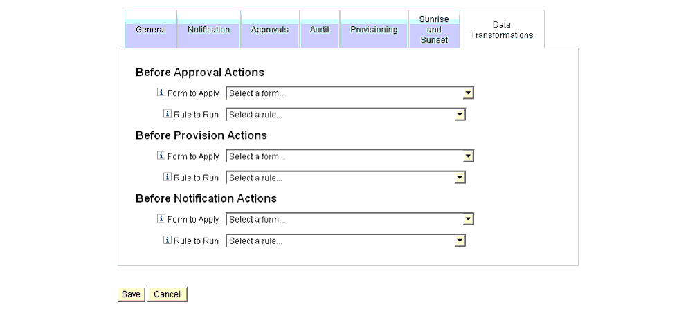

데이터 변환 탭 구성
주
이 탭은 사용자 만들기 및 업데이트 서식 파일에만 사용할 수 있습니다.
작업 흐름이 실행될 때 사용자 계정 데이터를 변경하려면, Data Transformations 탭을 사용하여 공급 도중 Identity Manager가 데이터를 변환하는 방법을 지정할 수 있습니다.
양식 또는 규칙이 회사 정책에 부합하는 전자 메일 주소를 생성하도록 하거나 일출 또는 일몰 날짜를 생성하려는 경우를 예로 들 수 있습니다.
Data Transformations 탭을 선택하면 다음 페이지가 표시됩니다.
그림 8-36 데이터 변환 탭: 사용자 만들기 서식 파일
데이터 변환 탭 구성
이 페이지는 다음 섹션으로 구성됩니다.
각 섹션에서 다음 옵션을 구성할 수 있습니다.
