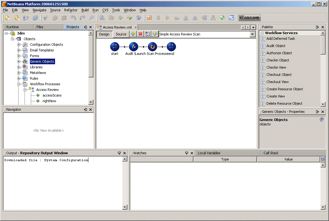

Identity Manager IDE
Sun Identity Manager 集成开发环境 (Integrated Development Environment, IDE) 提供 Identity Manager 表单、规则和工作流的图形视图。使用 IDE 可创建和编辑表单,这些表单确立了每个 Identity Manager 页上可用的功能。还可修改 Identity Manager 工作流,这些工作流定义了使用 Identity Manager 用户帐户时遵循的操作顺序或执行任务的顺序。此外,您还可修改 Identity Manager 中定义的用于确定工作流行为的规则。下图显示了 IDE 界面。
图 2-3  Sun Identity Manager IDE 界面
使用 Identity Manager IDE 自定义表单和工作流。
有关 IDE 和使用其处理 Identity Manager 表单和工作流的详细信息,请参见 Identity Manager 工作流、表单和视图。
如果您早期版本的 Identity Manager 上已安装业务进程编辑器 (Business Process Editor, BPE),您还可使用它来进行自定义。
