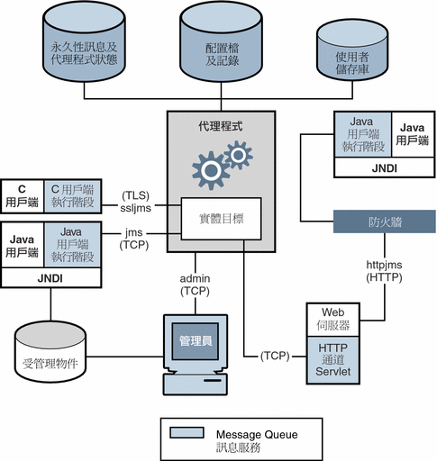

圖 3–1 所示為 Message Queue 服務。第 2 章, 用戶端程式設計模型已描述程式設計模型,以及用戶端如何使用 Java 和 C API 與用戶端執行階段 (存取用戶端應用程式的一部分訊息服務) 互動。本章側重介紹存取管理員的訊息服務之元件及服務。
圖 3–1 Message Queue 服務
Message Queue 服務的元件。物件存放區、用戶端、用戶端執行階段、代理程式、管理主控台。圖以文字介紹。

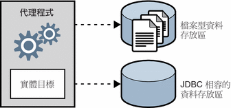

Message Queue 服務支援檔案式永久性模組和 JDBC 相容的永久性模組 (請參閱圖 3–2),且預設使用檔案式永久性模組。
圖 3–2 永久性支援
圖表顯示代理程式對永久性訊息使用平面檔案存放區或 JDBC 相容資料存放區。

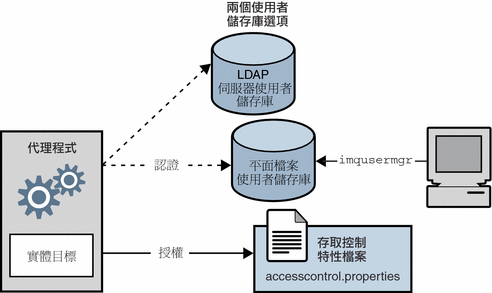

圖 3–3 顯示代理程式提供認證與授權服務時所需的元件。
圖 3–3 安全性管理員支援
圖表顯示安全性管理員使用使用者儲存庫和存取控制特性檔案。圖以文字介紹。
如圖 3–3 所示,您可以在 Message Queue 服務隨附的平面檔案使用者儲存庫中儲存 使用者資料,也可以外掛於預先存在的 LDAP 儲存庫中。您可以設定代理程式特性來表示您的選擇。
