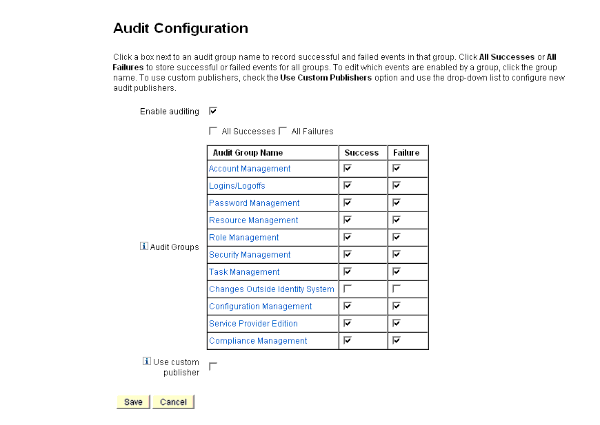

감사 구성은 하나 이상의 게시자와 여러 개의 미리 정의된 그룹으로 구성됩니다.
감사 그룹은 객체 유형, 작업 및 작업 결과를 기반으로 모든 감사 이벤트의 하위 집합을 정의합니다. 각 게시자에는 하나 이상의 감사 그룹이 할당됩니다. 기본적으로 저장소 게시자는 모든 감사 그룹에 할당됩니다.
감사 게시자는 특정 감사 대상에 감사 이벤트를 전달합니다. 기본 저장소 게시자는 저장소에 감사 레코드를 작성합니다. 각 감사 게시자에게는 구현별 옵션이 있을 수 있습니다. 감사 게시자에는 텍스트 포매터가 할당될 수 있으며 이 텍스트 포매터는 감사 이벤트를 텍스트로 표시합니다.
감사 구성(#ID#Configuration:AuditConfiguration) 객체는 sample/auditconfig.xml 파일에 정의됩니다. 이 구성 객체는 일반 객체인 확장을 가집니다. 이 객체의 최상위 수준에는 다음 속성이 있습니다.

Identity Manager에서는 다음과 같은 기본 이벤트 그룹을 제공합니다.
Identity Manager 관리 인터페이스의 감사 이벤트 페이지(configure/auditeventconfig.jsp)에서 각 그룹을 구성할 수 있습니다. 이 페이지에서는 각 그룹에 대한 성공 또는 실패 이벤트를 구성할 수 있습니다. 인터페이스에서는 그룹의 enabledEvents를 추가 또는 수정할 수 없지만 Identity Manager 디버그 페이지를 사용하여 이 작업을 수행할 수 있습니다.

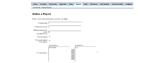

  1. 보고서> 새로 만들기> 감사 로그 손상 보고서를 선택하여 손상 보고서를 만듭니다.
  2. 손상 보고서 정의 페이지(그림 12-1 참조)가 표시되면 보고서의 제목을 입력한 다음 저장합니다.
  3. 그림 12-1 감사 로그 손상 보고서 구성
    감사 로그 손상 보고서 구성
    다음의 선택 매개 변수를 지정할 수도 있습니다.
    • 보고서 요약 - 보고서를 설명하는 요약을 입력합니다.
    • 서버의 시작 순서 '<server_name>' - 서버의 시작 순서 번호를 입력합니다.
    • 이 옵션을 사용하면 이전 로그 항목을 손상된 것으로 플래그 지정하지 않고 삭제할 수 있으며 보고서 범위를 제한하여 성능을 개선할 수 있습니다.
    • 전자 메일로 보고서 보내기 - 보고서 결과를 지정한 전자 메일 주소로 보낼 수 있습니다.
    • 이 옵션을 선택하면 페이지가 새로 고침되고 전자 메일 주소를 입력하라는 메시지가 표시됩니다. 그러나 텍스트 내용을 전자 메일로 보내는 것은 안전하지 않습니다. 계정 아이디나 계정 내역과 같은 중요한 정보가 노출될 수 있습니다.
    • 기본 PDF 옵션 대체 - 이 보고서의 기본 PDF 옵션을 대체하려면 이 옵션을 선택합니다.
    • 조직 - 이 보고서에 액세스해야 하는 조직을 선택합니다.
  4. 그런 다음 구성 > 감사를 선택하여 감사 구성 페이지(그림 12-2 참조)를 엽니다.
  5. 그림 12-2 손상 방지 감사 로깅 구성
    감사 구성 페이지를 사용하여 감사 이벤트를 구성합니다.
  6. 사용자 정의 게시자 사용을 선택한 다음 저장소 게시자 링크를 누릅니다.
  7. 손상 방지 감사 로그 활성화를 선택한 다음 확인을 누릅니다.
  8. 저장을 눌러 설정을 저장합니다.
  9. 이 옵션을 다시 해제할 수도 있지만, 이렇게 하면 감사 로그 손상 보고서에서 서명되지 않은 항목이 이와 같이 플래그 표시되므로 이러한 항목을 무시하도록 보고서를 다시 구성해야 합니다.
