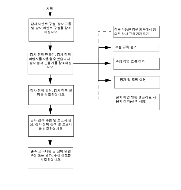

정책 기반 준수의 논리적 작업 흐름
다음 그림은 이 절에서 설명하는 감사 작업을 완료하는 논리적 작업 흐름을 보여 줍니다.

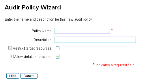

감사 정책 이름 지정 및 설명
감사 정책 마법사에서 새 정책의 이름과 간략한 설명을 입력합니다(그림 11-1 참조).
그림 11-1 자동 정책 마법사: 이름 및 설명 입력 화면
이 감사 정책 마법사 페이지에서 정책 이름을 지정하고 정책에 대한 간략한 설명을 입력합니다.
주
감사 정책 이름에는 '(아포스트로피),
.(마침표), |(세로선), [(왼쪽 대괄호), ](오른쪽 대괄호), ,(쉼표),
:(콜론), $(달러 기호), "(큰따옴표) 또는 =(등호 기호)를 사용할 수 없습니다.
검색을 실행할 때 선택한 자원만 액세스할 수 있게 하려면 대상 자원 제한 옵션을 활성화합니다.
위반 수정으로 사용자를 즉시 다시 검색하려면 위반 다시 검색 허용 옵션을 활성화합니다.
주
감사 정책에서 자원을 제한하지 않으면 검색 중에 사용자의 계정이 있는 모든 자원에 액세스하게 됩니다. 규칙에서 일부 자원만 사용하는 경우 정책을 해당 자원으로만 제한하는 것이 더 효율적입니다.
다음 페이지를 계속하려면 다음을 누릅니다.

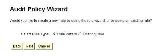

규칙 유형 선택
이 페이지에서 정책 내 규칙을 정의하거나, 규칙을 정책에 포함시키는 과정을 시작합니다. 규칙을 정의하고 만드는 작업은 정책을 만드는 과정에서 큰 비중을 차지합니다.
그림 11-2에 표시된 것처럼 Identity Manager 규칙 마법사를 사용하여 직접 규칙을 만들거나, 기존 규칙을 포함하도록 선택할 수 있습니다. 기본적으로 규칙 마법사 옵션이 선택됩니다. 다음을 눌러 규칙 마법사를 실행합니다. 규칙 만들기에 대한 자세한 내용은 규칙 마법사를 사용하여 새 규칙 만들기를 참조하십시오.
그림 11-2 감사 정책 마법사: 규칙 유형 선택 화면

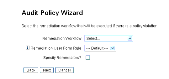

수정 작업 흐름 선택
이 화면을 사용하여 이 정책에 연결할 수정 작업 흐름을 선택할 수 있습니다. 여기서 할당하는 작업 흐름에 따라 감사 정책 위반이 검색된 경우에 Identity Manager에서 수행되는 작업이 결정됩니다.
주
한 개의 작업 흐름이 실패한 각 감사 정책에 대해 시작됩니다. 각 작업 흐름에는 특정 정책의 정책 검색으로 만들어진 각 준수 위반에 대해 하나 이상의 작업 항목이 포함됩니다.
그림 11-3 감사 정책 마법사: 수정 작업 흐름 선택 화면
규칙 수정 작업 흐름 선택 화면에서는 수정 작업 흐름을 정책과 연결할 수 있습니다.
주
XML 편집기 또는 Identity Manager Integrated Development Environment(IDE)에서 만든 작업 흐름을 가져오는 방법에 대한 자세한 내용은 (선택 사항) Identity Manager로 작업 흐름 가져오기를 참조하십시오.
수정 작업을 통해 사용자를 편집할 때 적용된 사용자 양식을 계산하기 위해 사용되는 규칙을 선택하려면 수정 사용자 양식 규칙을 선택합니다. 기본적으로 수정 작업 항목에 대한 응답으로 사용자를 편집하는 수정자는 수정자에게 할당된 사용자 양식을 사용합니다. 감사 정책이 수정 사용자 양식을 지정하는 경우에는 이 양식이 대신 사용됩니다. 따라서 감사 정책이 이에 해당하는 특정 문제를 나타낼 때 특정 양식을 사용할 수 있습니다.
이 수정 작업 흐름에 연결할 수정자를 지정하려면 수정자 지정 여부를 선택합니다. 이 옵션을 활성화한 후 다음을 누르면 수정자 할당 페이지가 표시됩니다. 이 옵션을 활성화하지 않으면 감사 정책 마법사에 조직 할당 화면이 표시됩니다.

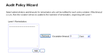

수정에 대한 수정자 및 시간 초과 선택
수정자를 지정하도록 선택한 경우 해당 정책에 대한 위반이 탐지되면 이 감사 정책에 할당된 수정자에게 알립니다. 또한, 기본 작업 흐름은 수정자에 수정 작업 항목을 할당합니다. 모든 Identity Manager 사용자는 수정자가 될 수 있습니다.
하나 이상의 수준 1 수정자 또는 지정된 사용자를 할당하도록 선택할 수 있습니다. 정책 위반이 검색되면 수정 작업 흐름에 의해 실행되는 전자 메일을 통해 수준 1 수정자에게 먼저 연락됩니다. 수준 1 수정자가 응답하기 이전에 지정된 단계적 전달 제한 시간에 도달하면 Identity Manager는 여기에서 지정하는 수준 2 수정자에게 연락합니다. Identity Manager는 단계적 전달 제한 시간이 경과하기 이전에 수준 1 또는 수준 2 수정자가 응답하지 않는 경우에만 수준 3 수정자에게 연락합니다.
주
선택된 가장 높은 수준의 수정자에 대해 단계적 전달 제한 시간 값을 지정하면 작업 항목은 단계적 전달 시간이 초과될 때 목록에서 제거됩니다. 기본적으로 단계적 전달 제한 시간은 0 값으로 설정됩니다. 이 경우, 작업 항목은 만료되지 않고 수정자 목록에 남아 있습니다.
수정자 할당은 선택 사항입니다. 이 옵션을 선택하는 경우 설정을 지정한 후에 다음을 눌러 다음 화면을 계속합니다.
사용 가능한 수정자 목록에 사용자를 추가하려면 사용자 아이디를 입력하고 추가를 누릅니다. 또는, ... (자세히)를 눌러 사용자 아이디를 검색합니다. 그런 다음 시작 필드에 하나 이상의 문자를 입력하고 찾기를 누릅니다. 검색 목록에서 사용자를 선택한 후에 추가를 눌러 사용자를 수정자 목록에 추가합니다. 해제를 눌러 검색 영역을 닫습니다.
수정자 목록에서 사용자 아이디를 제거하려면 목록에서 아이디를 선택한 다음 제거를 누릅니다.
그림 11-4 감사 정책 마법사: 수준 1 수정자 선택 영역
수준 1 수정자 선택 영역에서는 정책 위반이 탐지될 경우에 전자 메일을 통해 처음 연락 받을 수정자를 할당합니다.

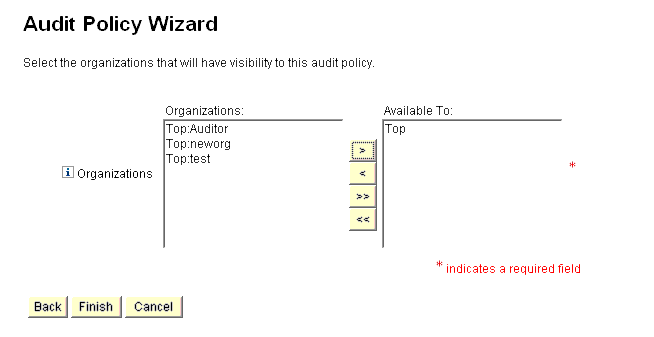

이 정책에 액세스할 수 있는 조직 선택
이 화면(그림 11-5 참조)에서는 이 정책을 보고 편집할 수 있는 조직을 선택합니다.
그림 11-5 감사 정책 마법사: 조직 가시성 할당 화면
조직 가시성 할당 화면에서는 정책을 보고 편집할 수 있는 조직을 지정합니다.
조직을 선택한 후에 마침을 눌러 감사 정책을 만들고 정책 관리 페이지로 돌아갑니다. 이제 새로 만든 정책이 이 목록에 표시됩니다.

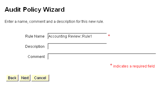

새 규칙 이름 지정 및 설명
선택적으로 새 규칙에 이름을 지정하고 이에 대해 설명합니다. 이 페이지에서는 Identity Manager에 규칙이 표시될 때마다 규칙 이름 옆에 나타나는 설명 텍스트를 입력합니다. 규칙을 설명하는 의미 있는 설명을 간결하고 명확하게 입력합니다. 이 설명은 Identity Manager의 정책 위반 검토 페이지에 표시됩니다.
그림 11-6 감사 정책 마법사: 규칙 설명 입력 화면
규칙 설명 화면에서는 규칙이 표시될 때마다 규칙 이름 옆에 표시되는 설명 텍스트를 입력합니다.
예를 들어, Oracle ERP responsibilityKey 속성 값에 Payable User와 Receivable User 속성 값을 모두 갖고 있는 사용자를 확인하는 규칙을 작성하는 경우 설명 필드에 다음과 같은 텍스트를 입력할 수 있습니다. Payable User와 Receivable User 기능을 동시에 갖고 있는 사용자 확인
규칙에 대한 추가 정보는 주석 필드에 입력합니다.

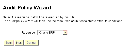

규칙에서 참조되는 자원 선택
이 페이지에서는 규칙에서 참조되는 자원을 선택합니다. 각 규칙 변수는 이 자원에 대한 속성과 일치해야 합니다. 보기 액세스 권한이 있는 모든 자원이 이 옵션 목록에 표시됩니다. 이 예에서는 Oracle ERP가 선택됩니다.
그림 11-7 감사 정책 마법사: 자원 선택 화면
자원 선택 화면에서 규칙이 참조하는 자원을 선택할 수 있습니다.
주
전부는 아니지만 대부분의 사용 가능한 자원 어댑터가 지원됩니다. 사용 가능한 특정 속성에 대한 자세한 내용은 Identity Manager Resources Reference를 참조하십시오.
다음을 눌러 다음 페이지로 이동합니다.

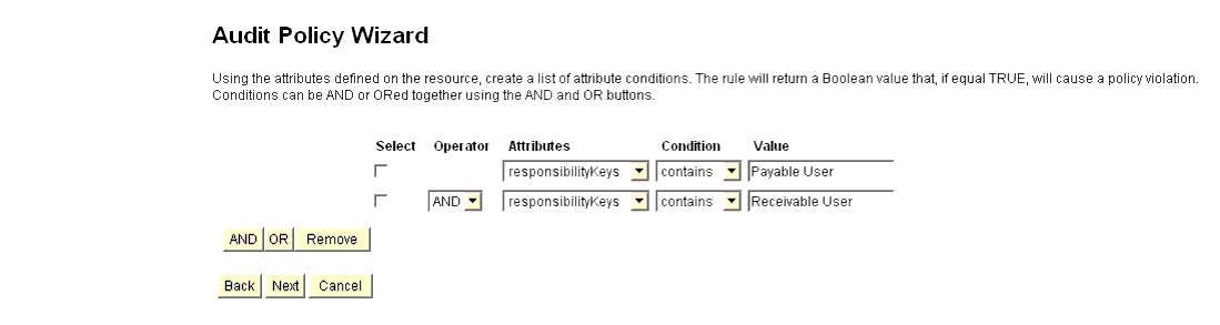

규칙 표현식 만들기
이 화면에서는 새 규칙에 대한 규칙 표현식을 입력합니다. 이 예제에서는 Oracle ERP responsibilityKey에 Payable User 속성 값을 가진 사용자는 Receivable User 속성 값을 가질 수 없다는 규칙을 만듭니다.
  1. 사용할 수 있는 속성 목록에서 사용자 속성을 선택합니다. 이 속성은 규칙 변수로 직접 사용됩니다.
  2. 목록에서 논리 조건을 선택합니다. 유효한 조건으로는 = (같음), != (같지 않음), <(작음), <=(작거나 같음), >(큼), >=(크거나 같음), is true(참임), is null(null임), is not null(null이 아님), is empty(비어 있음), contains(포함함) 등이 있습니다. 이 예제의 목적에 맞춰 가능한 속성 조건 목록에서 contains를 선택합니다.
  3. 표현식의 값을 입력합니다. 예를 들어, Payable user를 입력하면 responsibilityKeys 속성에 Payable user 값을 갖는 Oracle ERP 사용자를 지정하는 것입니다.
  4. (선택 사항) 줄을 추가하고 다른 표현식을 만들려면 AND 또는 OR 연산자를 누릅니다.
  5. 그림 11-8 감사 정책 마법사: 규칙 표현식 선택 화면
    규칙 구문 선택 화면에서는 새 규칙에 대한 규칙 구문을 지정합니다.
이 규칙은 부울 값을 반환합니다. 두 문이 모두 참이면 정책 규칙은 TRUE 값을 반환하며 정책 위반이 성립됩니다.

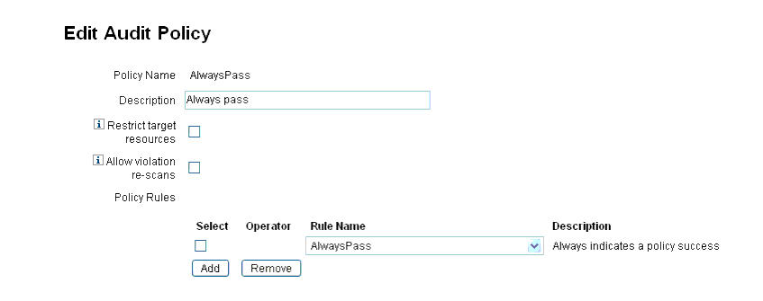

페이지의 이 영역을 사용하여 다음과 같은 작업을 할 수 있습니다.
감사 정책 설명 편집
설명 필드에서 텍스트를 선택한 다음 새 텍스트를 입력하여 감사 정책 설명을 편집합니다.
옵션 편집
선택적으로 대상 자원 제한 또는 위반 다시 검색 허용 옵션을 선택하거나 선택 취소합니다.
정책에서 규칙 삭제
정책에서 규칙을 삭제하려면 규칙 이름 앞에 있는 선택 버튼을 누른 다음 제거를 누릅니다.
정책에 규칙 추가
추가를 눌러 새 필드를 만들고, 이를 사용하여 규칙을 추가할 수 있습니다.
정책에 사용되는 규칙 변경
규칙 이름 열의 선택 목록에서 다른 규칙을 선택합니다.
수정자 영역
그림 11-10은 정책에 대해 수준 1, 수준 2 및 수준 3 수정자를 할당하는 수정자 영역 부분을 보여줍니다.
그림 11-10 감사 정책 편집 페이지: 수정자 할당
수정자 영역에서는 수정자를 할당하거나 제거하고 단계적 전달 제한 시간을 조정할 수 있습니다.
수정자 제거 또는 할당
사용자 아이디를 입력한 다음 추가를 눌러 하나 이상의 수정 수준에 대한 수정자를 선택합니다. 사용자 아이디를 검색하려면 ... (자세히)를 누릅니다. 하나 이상의 수정자를 선택해야 합니다.
수정자를 제거하려면 목록에서 사용자 아이디를 선택한 다음 제거를 누릅니다.
단계적 전달 제한 시간 조정
시간 초과 값을 선택한 다음 새 값을 입력합니다. 기본적으로 시간 초과 값은 설정되지 않습니다.
주

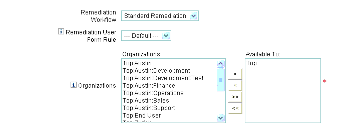

수정 작업 흐름 및 조직 영역
그림 11-11은 감사 정책에 대한 수정 작업 흐름 및 조직을 지정하는 영역을 보여 줍니다.
그림 11-11 감사 정책 편집 페이지: 수정 작업 흐름 및 조직
수정 작업 흐름 및 조직 영역에서는 정책 위반이 발생하는 경우 실행되는 수정 작업 흐름을 변경하거나 정책에 액세스할 수 있는 조직을 지정합니다.
수정 작업 흐름 변경
옵션 목록에서 대체 작업 흐름을 선택하여 정책에 할당된 작업 흐름을 변경할 수 있습니다. 감사 정책에는 기본적으로 작업 흐름이 할당되지 않습니다.
주
감사 정책에 작업 흐름이 할당되지 않은 경우 위반이 수정자에게 할당되지 않습니다.
목록에서 수정 작업 흐름을 선택하고 저장을 누릅니다.
수정 사용자 양식 규칙 선택
선택적으로 수정 작업을 통해 사용자를 편집할 때 적용된 사용자 양식을 계산할 규칙을 선택합니다.
조직에 가시성 할당 및 제거
이 감사 정책을 사용할 수 있는 조직을 조정한 다음 저장을 누릅니다.

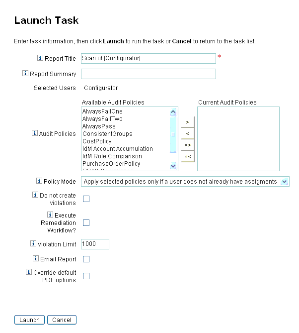

계정 영역에서 사용자 계정이나 조직에 대한 검색을 시작하려면 다음을 수행합니다.
  1. 계정을 선택합니다.
  2. 계정 목록에서 다음 작업 중 하나를 수행합니다.
    1. 하나 이상의 사용자를 선택한 다음 사용자 작업 옵션 목록에서 검색을 선택합니다.
    2. 하나 이상의 조직을 선택한 다음 조직 작업 옵션 목록에서 검색을 선택합니다.
  1. 보고서 제목 필드에 검색의 제목을 입력합니다. 필수 필드입니다. 보고서 요약 필드에 검색에 대한 설명을 입력할 수 있습니다. 이 필드는 선택 사항입니다.
  2. 실행하려는 감사 정책을 하나 이상 선택합니다. 하나 이상의 정책을 지정해야 합니다.
  3. 정책 모드를 선택합니다. 이 정책 모드에 따라 선택한 정책이 이미 정책을 할당 받은 사용자와 상호 작용하는 방식이 결정됩니다. 할당은 사용자로부터 직접 가져올 수도 있고 사용자가 존재하는 조직에서 가져올 수도 있습니다.
  4. 선택적으로 위반을 생성하지 않음 옵션을 선택합니다. 이 옵션을 활성화하면 감사 정책이 평가되고 위반 사항이 보고되지만, 준수 위반 사항이 만들어지거나 업데이트되지는 않으며 수정 작업 흐름도 실행되지 않습니다. 그러나 검색 작업 결과에는 만들어진 위반 사항이 표시되므로 이 옵션은 감사 정책을 테스트할 때 유용합니다.
  5. 감사 정책에 할당된 수정 작업 흐름을 실행하려면 수정 작업 흐름 실행 여부를 선택합니다. 감사 정책이 수정 작업 흐름을 정의하지 않는 경우 수정 작업 흐름이 실행되지 않습니다.
  6. 검색을 중단하기 전에 이 검색에서 생성할 수 있는 최대 준수 위반 수를 설정하려면 위반 제한 값을 편집합니다. 이 값은 감사 정책을 실행할 때 지나치게 심하게 준수 위반을 확인하는 것을 제한하는 보호 조치입니다. 값이 비어 있으면 제한이 설정되지 않았다는 의미입니다.
  7. 전자 메일로 보고서 보내기를 선택하여 보고서의 수신인을 지정합니다. Identity Manager에서 CSV(쉼표로 분리된 값) 형식의 보고서 파일을 첨부하도록 할 수도 있습니다.
  8. 기본 PDF 옵션을 대체하려면 기본 PDF 옵션 대체 옵션을 활성화합니다.
  9. 실행을 눌러 검색을 시작합니다.

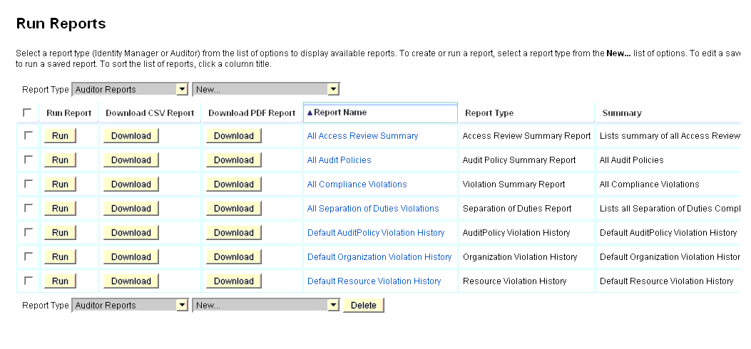

보고서를 실행하려면 먼저 보고서 템플리트를 만들어야 합니다. 보고서 결과를 수신할 전자 메일 수신자 지정 등과 같은 다양한 보고서 기준을 지정할 수 있습니다. 보고서 템플리트를 만들어 저장한 후 보고서 실행 페이지에서 해당 보고서 템플리트를 사용할 수 있습니다.
그림 11-13은 정의된 감사자 보고서 목록이 있는 보고서 실행 페이지의 예입니다.
그림 11-13 보고서 실행 페이지 옵션
보고서 실행 페이지를 사용하여 감사자 보고서를 실행하고 보고서를 CSV 또는 PDF 형식으로 다운로드할 수 있습니다.
감사자 보고서를 생성하려면 다음 절차를 따릅니다.
  1. 메뉴 표시줄에서 보고서를 선택합니다.
  2. 보고서 유형으로 감사자 보고서를 선택합니다.
  3. 새 보고서 목록에서 보고서를 선택합니다.
보고서 정의 페이지가 나타납니다. 보고서 대화 상자의 필드와 레이아웃은 보고서 유형별로 다양합니다. 보고서 기준 지정에 대한 자세한 내용은 Identity Manager 도움말을 참조하십시오.
보고서 유형을 입력하고 선택한 이후 다음 작업을 할 수 있습니다.
보고서 실행 페이지에서 보고서를 실행한 후 출력을 즉시 보거나 나중에 보고서 보기 탭에서 확인할 수 있습니다.

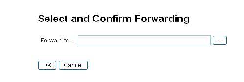

수정 요청 전달
다음과 같은 방법으로 하나 이상의 수정 요청을 다른 수정자에게 전달할 수 있습니다.
  1. 테이블에서 확인란을 사용하여 전달할 요청을 지정합니다.
    • 테이블 헤더의 확인란을 선택하여 테이블에 나열된 모든 요청을 전달합니다.
    • 테이블의 개별 확인란을 선택하여 하나 이상의 요청을 전달합니다.
  2. 전달을 누릅니다.
  3. 전달 선택 및 확인 페이지가 나타납니다.
    그림 11-15 전달 선택 및 확인 페이지
    요청이 관리자에게 전달되고 테이블이 업데이트됩니다.
  4. 전달 대상 필드에 수정자 이름을 입력한 다음  확인을 누릅니다. 또는, ... (자세히)를 눌러 수정자 이름을 검색합니다. 검색 목록에서 이름을 선택한 다음 설정을 눌러 전달 대상 필드에 해당 이름을 입력합니다. 해제를 눌러 검색 영역을 닫습니다.
수정 페이지가 다시 표시되면 새 수정자의 이름이 테이블의 수정자 열에 표시됩니다.

  8. 또한 액세스 검토 검색 중에 위반을 검색할 감사 정책을 검색하도록 선택하는 경우, 선택한 항목을 사용 가능한 감사 정책에서 현재 감사 정책 목록으로 이동하여 이 검색에 적용할 감사 정책을 선택합니다.
  9. 액세스 검색에 감사 정책을 추가하면 동일한 사용자 집합에 대해 감사 검색을 수행할 때와 동일한 동작이 발생합니다. 또한 검사 정책에서 검색된 위반이 사용자 자격 레코드에 저장됩니다. 규칙에서는 사용자 자격 레코드에 위반이 존재하는지 여부를 논리의 일부로 사용할 수 있기 때문에 이 정보는 자동 승인 또는 거부 과정을 간소화합니다.
  10. 이전 단계의 감사 정책을 검색한 경우 정책 모드 옵션을 사용하여 지정한 사용자에 대해 실행할 감사 정책을 액세스 검색 시 결정하는 방법을 지정할 수 있습니다. 사용자 수준 및/또는 조직 수준 양쪽에서 정책을 사용자에게 할당할 수 있습니다. 기본 액세스 검색 동작에서는 사용자에게 할당된 정책이 아직 없는 경우에만 액세스 검색에 대해 지정된 정책을 적용합니다.
    1. 선택한 정책 적용 및 다른 할당 무시
    2. 사용자에게 할당된 정책이 없는 경우에만 선택한 정책을 적용합니다.
    3. 사용자 할당과 함께 선택한 정책을 적용합니다.
  11. (선택 사항)검토 프로세스 소유자를 지정합니다. 이 옵션을 사용하여 정의 중인 액세스 검토 작업의 소유자를 지정합니다. 검토 프로세스 소유자를 지정하면 증명 요청에 응답할 때 잠재적 충돌이 발생하는 증인은 사용자 자격을 승인하거나 거부하는 대신 중단할 수 있습니다. 그러면 증명 요청이 검토 프로세스 소유자에게 전달됩니다. 선택(타원) 상자를 눌러 사용자 계정을 검색한 후 선택합니다.
  12. 위임 따르기 - 액세스 검색에 대한 위임을 활성화하려면 이 옵션을 선택합니다. 이 옵션을 선택한 경우 액세스 검색에서 위임 설정만 사용합니다. 위임 따르기는 기본적으로 활성화됩니다.
  13. 대상 자원 제한 - 검색을 대상 자원으로 제한하려면 이 옵션을 선택합니다.
  14. 이 설정은 액세스 검색의 효율성에 직접적인 영향을 미칩니다. 대상 자원을 제한하지 않으면 각 사용자 자격 레코드에 사용자가 연결되는 모든 자원에 대한 계정 정보가 포함됩니다. 즉, 검색 중에 각 사용자에 대해 할당된 모든 자원이 쿼리됩니다. 이 옵션을 사용하여 자원 하위 집합을 지정하면 Identity Manager에서 사용자 자격 레코드를 생성하는 데 필요한 처리 시간을 크게 단축할 수 있습니다.
  15. 위반 수정 실행 - 위반이 검색될 경우 감사 정책의 수정 작업 흐름을 활성화하려면 이 옵션을 선택합니다.
  16. 이 옵션을 선택하면 할당된 감사 정책에 대해 위반이 검색될 경우 해당 감사 정책의 수정 작업 흐름이 실행됩니다.
    일반적으로 이 옵션은 고급 옵션을 제외하고 선택하면 안 됩니다.

  24. 수정자 규칙 자동 수정 이벤트에서 특정 사용자의 자격을 수정해야 할 사용자를 결정하는 데 사용되는 규칙을 선택합니다. 규칙은 사용자의 현재 사용자 자격 및 위반을 검사할 수 있으며 수정해야 할 사용자 목록을 반환해야 합니다. 규칙이 지정되지 않으면 수정이 이루어지지 않습니다. 이 규칙은 일반적으로 자격에 준수 위반이 있는 경우 사용됩니다.
  25. 수정 사용자 양식 규칙 사용자를 편집할 때 증명 수정자에 대한 해당 양식을 선택하기 위해 사용할 규칙을 선택합니다. 수정자는 이 양식을 대체하는 자체 양식을 설정할 수 있습니다. 이 양식 규칙은 검색 시 사용자 정의 양식과 일치하는 특수 데이터가 수집된 경우 설정됩니다.

  27. 위반 제한 - 검색을 중단하기 전에 이 검색에서 생성할 수 있는 최대 준수 위반 수를 지정하려면 이 옵션을 사용합니다. 기본 제한은 1000이고, 값 필드가 비어 있는 경우 제한이 없음을 나타냅니다.
  28. 일반적으로 감사 검색 또는 액세스 검색 중에는 사용자 수에 비해 정책 위반 수가 작지만, 이 값을 설정하면 위반 수를 크게 증가시키는 잘못된 정책의 영향으로부터 보호할 수 있습니다. 예를 들어, 다음과 같은 시나리오를 고려합니다.
    액세스 검색에 5만 명의 사용자가 포함되고 사용자별로 2-3개의 위반을 생성할 경우 각 준수 위반에 대한 수정 비용이 Identity Manager 시스템에 결정적인 영향을 미칠 수 있습니다.

증명 작업 항목 전달
하나 이상의 증명 작업 항목을 다른 사용자에게 전달할 수 있습니다. 증명을 전달하려면 다음을 수행합니다.
  1. 증명 목록에서 하나 이상의 작업 항목을 선택한 다음 전달을 누릅니다.
  2. 전달 선택 및 확인 페이지가 표시됩니다.
  3. 전달 대상 필드에 사용자 이름을 입력합니다. 또는, ... (자세히)를 눌러 사용자 이름을 검색합니다.
  4. 주석 필드에 전달 작업에 대한 주석을 입력합니다.
  5. 계속을 누릅니다.
  6. Identity Manager에서 증명 목록으로 돌아갑니다.

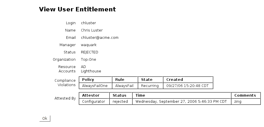

보고서에서 이름을 눌러 사용자 자격 레코드를 엽니다. 그림 11-17은 사용자 자격 레코드 보기에 제공되는 샘플 정보입니다.
그림 11-17 사용자 자격 레코드
샘플 사용자 자격 레코드 보기
