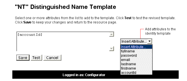

- 계정 DN 또는 아이디 템플리트 - 사용자의 계정 이름 구문이 포함되며, 이는 계층적 이름 공간의 경우 특히 중요합니다.

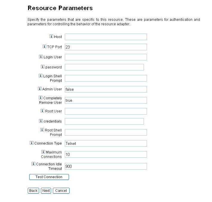

- 다음을 눌러 자원 정의를 시작합니다. 자원 마법사의 단계와 페이지는 다음과 같은 순서로 표시됩니다.
- 자원 매개 변수 - 인증 및 자원 어댑터 동작을 제어하는 자원별 매개 변수를 설정합니다. 매개 변수를 입력한 후 테스트 연결을 눌러 연결이 유효한지 확인합니다. 확인 시 다음을 눌러 계정 속성을 설정합니다. 그림 4-1에서는 자원 매개 변수 페이지를 보여 줍니다.

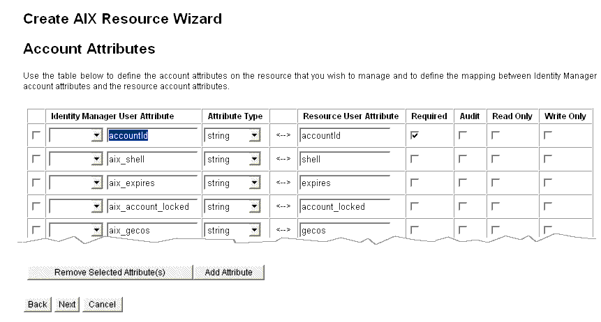

- 계정 속성(스키마 맵) - Identity Manager 계정 속성을 자원 계정 속성에 매핑합니다.
속성을 추가하려면 속성 추가를 누릅니다. 속성을 하나 이상 선택한 다음 선택한 속성 삭제를 눌러 스키마 맵에서 속성을 삭제합니다. 작업을 완료했으면 다음을 눌러 아이디 템플리트를 설정합니다.
그림 4-2에서는 자원 마법사의 계정 속성 페이지를 보여 줍니다.
그림 4-2 자원 마법사: 계정 속성(스키마 맵)

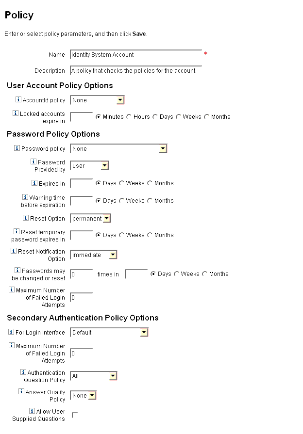

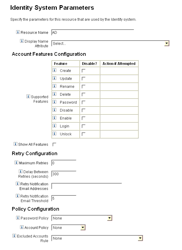

- Identity System 매개 변수 - 그림 4-4와 같이 재시도 및 정책 구성을 포함하여 해당 자원에 대한 Identity Manager 매개 변수를 설정합니다.
그림 4-4 자원 마법사: Identity System 매개 변수
다른 페이지로 이동하려면 다음 및 뒤로를 사용합니다. 모든 선택을 완료했으면 저장을 눌러 자원을 저장하고 목록 페이지로 되돌아갑니다.

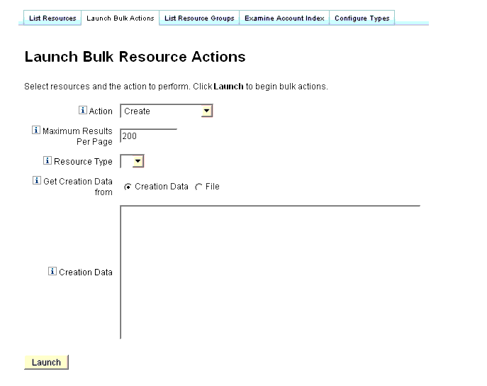

대량 자원 작업
CSV 형식 파일을 사용하거나 작업에 적용할 데이터를 만들거나 지정하여 자원에 대한 대량 작업을 수행할 수 있습니다.
그림 4-5에서는 작업 만들기를 사용하여 대량 작업을 수행하기 위한 실행 페이지를 보여 줍니다.
그림 4-5 대량 자원 작업 실행 페이지
대량 자원 작업에 사용 가능한 옵션은 선택하는 작업에 따라 다릅니다. 하나의 작업을 지정하거나 작업 목록에서 선택을 선택하여 여러 작업을 지정할 수도 있습니다.
실행을 눌러 작업을 시작합니다. 그러면 해당 작업이 백그라운드 작업으로 실행됩니다.

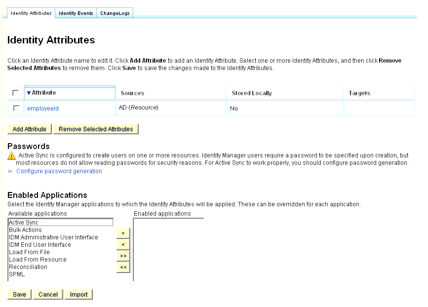

변경 로그 기능을 사용하려면 아이디 속성을 구성한 후에 변경 로그를 구성해야 합니다.
주
이러한 요구 사항을 충족하려면 아이디 속성 및 이벤트 구성 절에서 설명한 절차를 완료합니다.

예: 아이디 속성 정의
이 예에서 2개의 Identity Manager 자원(자원 1 및 자원 2)이 소스 데이터를 제3의 자원(자원 3)에 제공합니다. 자원 3은 Identity Manager 시스템에 직접 연결되어 있지 않습니다. 자원 1과 자원 2에서 자원 3으로 데이터 하위 집합을 가져와서 유지 관리하려면 변경 로그가 필요합니다.
자원 1: EmployeeInfo
employeeNumber*
givenname
mi
surname
phone자원 2: OrgInfo
employeeNum*
managerEmpNum
departmentNumber자원 3: PhoneList
empId*
fullname
phone
department
아이디 속성은 다음과 같습니다.

아이디 속성을 구성하려면 메타 보기를 선택한 다음 아이디 속성을 선택합니다. 아이디 속성 페이지가 표시됩니다. 다음 그림은 이 페이지의 예입니다.
그림 4-7 메타 보기에서 아이디 속성 구성
아이디 속성을 추가하려면 속성 추가를 누릅니다. 속성이 목록에 추가되면 목록에서 속성 이름을 눌러 아이디 속성을 편집합니다. 하나 이상의 아이디 속성을 제거하려면 제거할 아이디 속성을 선택한 다음 선택한 속성 제거를 누릅니다.
속성에 추가하거나 속성에서 제거할 응답을 하나 이상 선택할 수 있습니다.
작업을 수행하기 전에 반드시 저장을 눌러야 합니다.

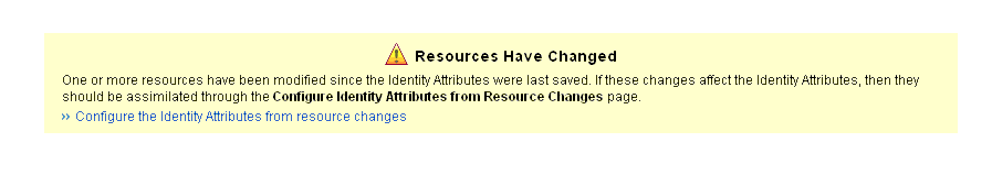

아이디 속성을 마지막으로 수정한 후에 자원을 변경한 경우 아이디 속성 페이지에 다음과 같은 경고 메시지(그림 4-8)가 표시됩니다. 변경 사항을 동질화하려면 경고 메시지에서 자원 변경 사항으로부터 아이디 속성 구성을 누릅니다.
그림 4-8
자원이 변경되었습니다 경고 메시지

Identity Manager 사용자 정책은 정책 페이지에서 만들고 편집합니다. 메뉴 표시줄에서 보안을 선택한 다음 정책을 선택합니다. 표시된 목록 페이지에서 기존 정책을 편집하고 새 정책을 만들 수 있습니다.
정책은 다음과 같은 유형으로 분류됩니다.
- Identity System 계정 정책 - 사용자, 비밀번호, 인증 정책 옵션 및 제한을 설정합니다. 조직 만들기 및 편집과 사용자 작성 및 편집 페이지에서 조직 또는 사용자에 Identity System 계정 정책(그림 4-9 참조)을 지정합니다.
그림 4-9 Identity Manager 정책
- SPE 시스템 계정 정책 - 이 정책 유형은 서비스 공급자 구현에서 서비스 공급자 사용자에 대한 사용자, 비밀번호 및 인증 정책 옵션 및 제약 조건을 설정하는 데 사용합니다. 조직 만들기 및 편집과 SPE 사용자 작성 및 편집 페이지를 통해 조직 또는 사용자에 정책을 할당합니다.
- 문자열 품질 정책 - 문자열 품질 정책은 비밀번호, AccountID 및 인증과 같은 정책 유형을 포함하고 길이 규칙, 문자 유형 규칙 및 허용되는 단어와 속성 값을 설정합니다. 이러한 유형의 정책은 각 Identity Manager 자원과 연결되며 각 자원 페이지에서 설정됩니다. 그림 4-10은 예를 보여 줍니다.
그림 4-10 비밀번호 정책 만들기/편집
비밀번호 및 계정 아이디에 설정할 수 있는 옵션 및 규칙은 다음과 같습니다.
- 길이 규칙 - 최소 및 최대 길이를 결정합니다.
- 문자 유형 규칙 - 영문자, 숫자, 대문자, 소문자, 반복 문자 및 연속 문자에 대한 최소 및 최대 허용 가능 값을 설정합니다.
- 비밀번호 재사용 제한 - 현재 비밀번호 이전의 비밀번호 중 다시 사용할 수 없는 비밀번호의 수를 지정합니다. 사용자가 비밀번호를 변경하려 하는 경우 새 비밀번호를 비밀번호 내역과 비교하여 비밀번호가 고유한지 확인합니다. 보안을 위하여 이전 비밀번호의 전자 서명이 저장되며, 새 비밀번호와 이를 비교합니다.
- 금지 단어 및 속성 값 - 아이디 또는 비밀번호의 일부로 사용할 수 없는 단어 및 속성을 지정합니다.

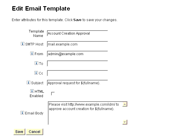

전자 메일 템플리트 편집
전자 메일 템플리트를 사용자 정의하여 수신자에게 작업을 완료하거나 결과를 확인하는 구체적인 방법을 알려 줄 수 있습니다. 예를 들어, 다음 메시지를 추가하여 승인자를 계정 승인 페이지로 안내하도록 계정 생성 승인 템플리트를 사용자 정의할 수 있습니다.
$(fullname)의 계정 생성을 승인하려면 http://host.example.com:8080/idm/approval/approval.jsp로 이동하십시오.
전자 메일 템플리트를 사용자 정의하려면 계정 생성 승인 템플리트를 예로 사용하여 다음 절차를 따릅니다.
Identity Manager IDE를 사용하여 전자 메일 템플리트를 수정할 수도 있습니다. IDE에 대한 자세한 내용은 Identity Manager Deployment Tools를 참조하십시오.
