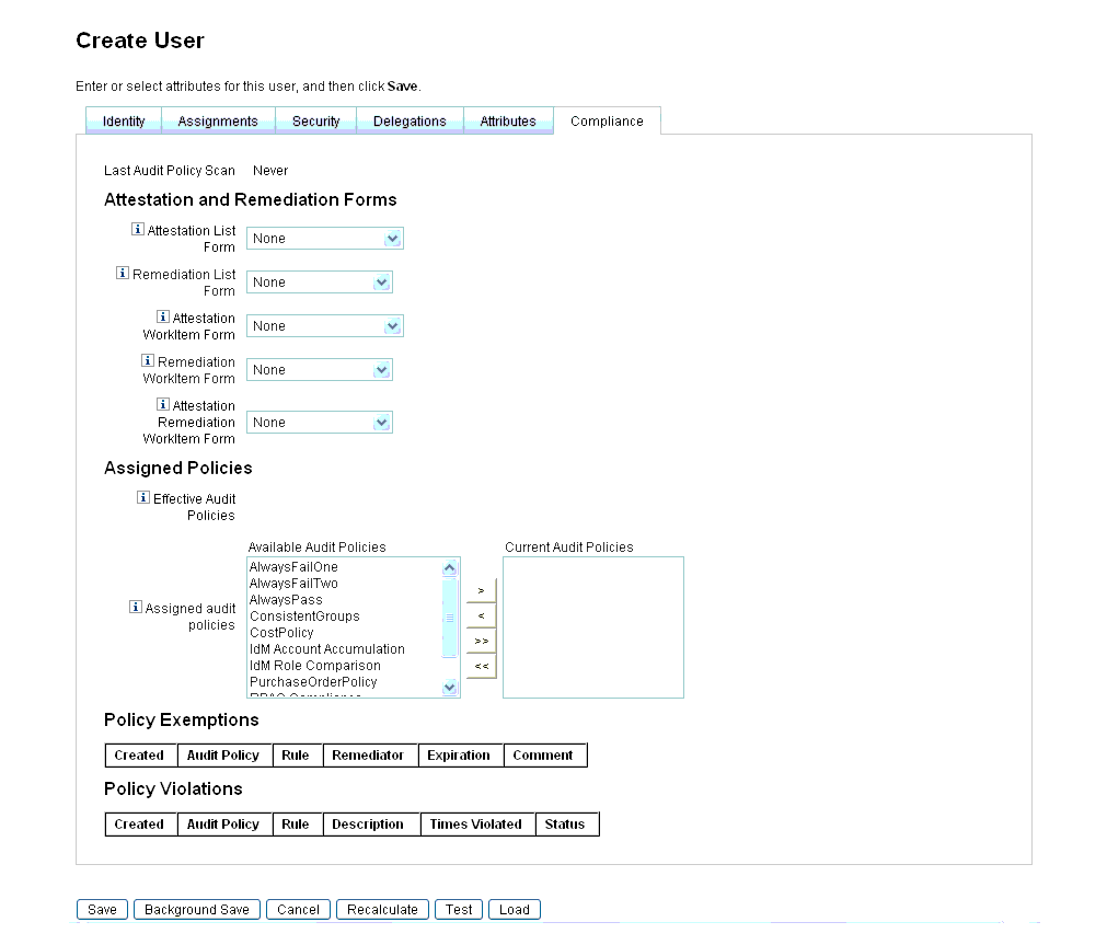

준수
준수 탭에서는 다음을 수행합니다.
감사 정책을 할당하려면 선택한 정책을 사용 가능한 감사 정책 목록에서 현재 감사 정책 목록으로 이동합니다.
주
또한, 사용자 작업 목록에서 준수 상태 보기를 선택하여 준수 탭에서 정보에 액세스할 수도 있습니다. 특정 시간 동안 사용자에 대해 기록된 준수 위반을 보려면 사용자 작업 목록에서 준수 위반 로그 보기를 선택하고 보려는 항목의 범위를 지정합니다.

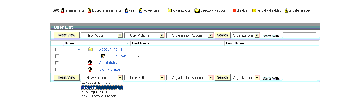

계정 영역의 작업 목록
그림 3-3과 같이 계정 영역의 위쪽과 아래쪽에 있는 작업 목록을 사용하여 다양한 작업을 수행할 수 있습니다. 작업 목록 선택 항목은 다음과 같습니다.

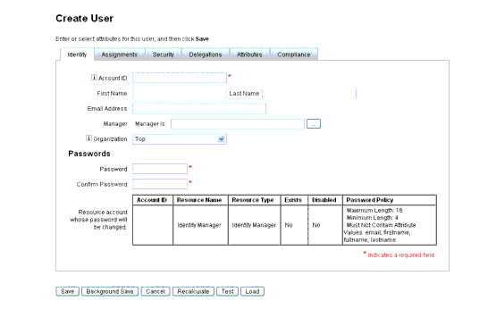

만들기(새 작업 목록, 새 사용자 선택)
사용자 계정을 만들려면 새 작업 목록에서 새 사용자를 선택합니다. 최상위가 아닌 다른 조직에 사용자를 만들려면 조직 폴더를 선택한 다음 새 작업 목록에서 새 사용자를 선택합니다.
한 영역에서 사용 가능한 선택 내용은 다른 영역에서 선택하는 내용에 따라 달라집니다.
사용자 양식에서 정의한 사용자 작성 페이지를 사용하면 사용자 계정에 대해 다음 항목을 설정할 수 있습니다.
비즈니스 프로세스나 특정 관리자 기능을 더 잘 반영하기 위해 사용자 양식을 특정한 환경에 맞게 구성할 수 있습니다. 사용자 양식을 사용자 정의하는 방법에 대한 자세한 내용은 Identity Manager Workflows, Forms, and Views를 참조하십시오.
사용자 작성 페이지의 탭을 눌러 사용자 작성 설정 과정을 탐색합니다. 순서에 상관없이 원하는 탭으로 이동할 수 있습니다. 선택을 완료했으면 두 가지 옵션을 사용하여 사용자 계정을 저장할 수 있습니다.

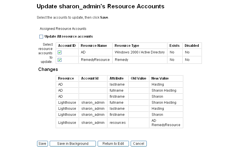

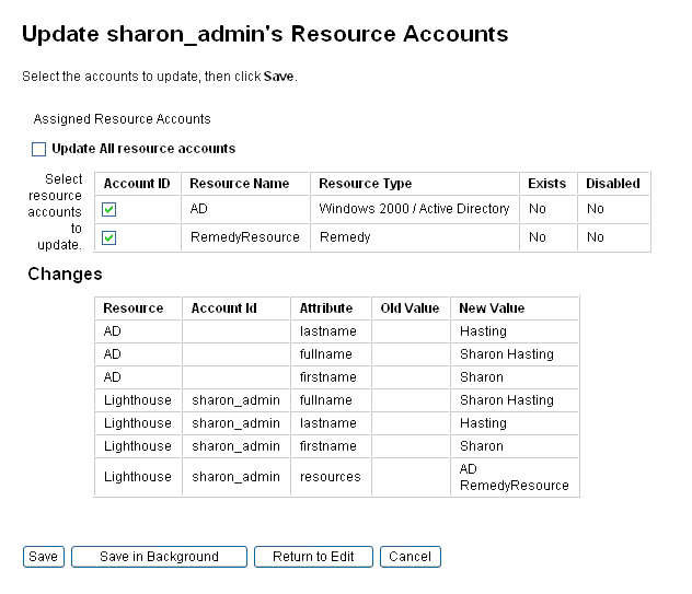

편집
계정 정보를 편집하려면 다음 작업 중 한 가지를 선택합니다.
변경을 수행하고 저장하면 Identity Manager에 자원 계정 업데이트 페이지가 표시됩니다. 이 페이지에는 사용자에게 할당된 자원 계정과 계정에 적용될 변경 사항이 표시됩니다. 모든 자원 계정 업데이트를 선택하여 할당된 모든 자원에 변경 사항을 적용하거나, 사용자와 연결된 자원 계정 중 업데이트할 계정을 개별적으로 하나 이상 선택하거나, 아무 계정도 선택하지 않을 수 있습니다.
그림 3-4 사용자 편집(자원 계정 업데이트)
저장을 다시 눌러 편집을 완료하거나 다시 편집을 눌러 변경을 계속합니다.

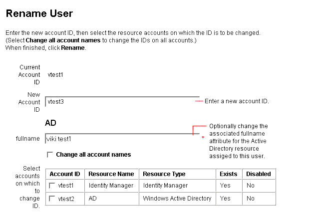

이름 변경(사용자 작업)
일반적으로 자원에서 계정의 이름을 변경하는 작업은 복잡합니다. 따라서 Identity Manager는 사용자의 Identity Manager 계정이나 해당 사용자에 연결된 하나 이상의 자원 계정 이름을 바꿀 수 있는 별도의 기능을 제공합니다.
이름 변경 기능을 사용하려면 목록에서 사용자 계정을 선택한 다음 사용자 작업 목록에서 이름 변경 옵션을 선택합니다.
사용자 이름 변경 페이지에서는 사용자 계정 이름, 연결된 자원 계정 이름 및 사용자의 Identity Manager 계정에 연결된 자원 계정 속성을 변경할 수 있습니다.
다음 그림에서와 같이 사용자에게 Active Directory 자원이 할당되었습니다. 이름 변경 프로세스 동안 다음을 변경할 수 있습니다.

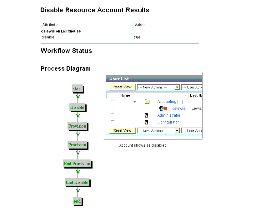

사용자 비활성화(사용자 작업, 조직 작업)
사용자 계정을 비활성화하려면 해당 계정을 변경하여 사용자가 더 이상 Identity Manager 또는 할당된 자원 계정에 액세스하지 못하도록 합니다.
단일 사용자 계정 비활성화
사용자 계정을 비활성화하려면 목록에서 해당 계정을 선택한 다음 사용자 작업 목록에서 비활성화를 선택합니다.
표시된 비활성화 페이지에서 사용하지 않을 자원 계정을 선택한 다음 OK를 누릅니다. Identity Manager에는 Identity Manager 사용자 계정 및 연관된 모든 자원 계정의 비활성화 상태 결과가 표 계정 목록은 사용자 계정이 비활성화 상태로 설정되었음을 나타냅니다.
그림 3-6에서는 비활성화 페이지에서 비활성화된 계정을 보여 줍니다.
그림 3-6 비활성화된 계정

사용자 업데이트(사용자 작업, 조직 작업)
업데이트 작업을 통해 Identity Manager는 사용자 계정에 연결된 자원을 업데이트합니다. 계정 영역에서 수행한 업데이트는 사용자에 대해 이전에 수행한 보류 중인 변경 사항을 선택한 자원으로 보냅니다. 이 상황은 다음의 경우에 발생할 수 있습니다.
사용자 계정을 업데이트할 때 다음과 같은 옵션이 있습니다.
단일 사용자 계정 업데이트
사용자 계정을 업데이트하려면 목록에서 해당 계정을 선택한 다음 사용자 작업 목록에서 업데이트를 선택합니다.
자원 계정 업데이트 페이지에서 업데이트할 자원을 하나 이상 선택하거나, 모든 자원 계정 업데이트를 선택하여 할당된 모든 자원 계정을 업데이트합니다. 완료되면 확인을 눌러 업데이트 프로세스를 시작합니다. 또는 배경에서 저장을 눌러 작업을 백그라운드 프로세스로 수행합니다.
확인 페이지에서 각 자원에 보내는 데이터를 확인할 수 있습니다.
그림 3-7에서는 자원 계정 업데이트 페이지를 보여 줍니다. 그림에서 Lighthouse는 Identity Manager를 나타냅니다.
그림 3-7 자원 계정 업데이트

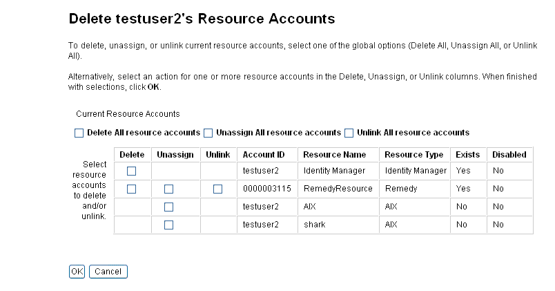

삭제(사용자 작업, 조직 작업)
삭제 작업에는 자원에서 Identity Manager 사용자 계정 액세스를 제거하는 몇 가지 옵션이 포함됩니다.
삭제 작업을 시작하려면 사용자 계정을 선택한 다음 사용자 작업 또는 조직 작업 목록에서 적절한 삭제 작업을 선택합니다.
Identity Manager에 자원 계정 삭제 페이지가 표시됩니다.
사용자 계정 및 자원 계정 삭제
Identity Manager 사용자 계정 또는 자원 계정을 삭제하려면 삭제 열에서 해당 항목을 선택한 다음 확인을 누릅니다. 자원 계정을 모두 삭제하려면 모든 자원 계정 삭제 옵션을 선택한 다음 확인을 누릅니다.
자원 계정 할당 해제 또는 링크 해제
Identity Manager 사용자 계정에서 할당을 해제하거나 링크를 해제하려면 할당 해제 또는 링크 해제 열에서 개별 항목을 선택한 다음 OK를 누릅니다. 모든 자원 계정의 할당을 해제하려면 모든 자원 계정의 할당 해제 또는 모든 자원 계정의 링크 해제 옵션을 선택한 다음 확인을 누릅니다.
그림 3-8 사용자 계정 및 자원 계정 삭제

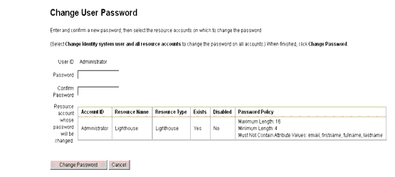

비밀번호
비밀번호 변경 및 비밀번호 재설정 사용자 작업을 사용하여 사용자 편집 페이지를 호출하고 선택한 사용자의 사용자 비밀번호를 변경하거나 재설정할 수 있습니다. 사용자 계정 비밀번호 작업도 참조하십시오.

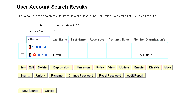

계정 찾기Identity Manager 찾기 기능을 사용하여 사용자 계정을 검색할 수 있습니다. 검색 매개 변수를 입력 및 선택하면 Identity Manager가 선택 내용과 일치하는 모든 계정을 찾습니다.
계정을 검색하려면 메뉴 표시줄에서 계정을 선택한 다음 사용자 찾기를 선택합니다. 다음 중 하나 이상의 검색 유형별로 계정을 검색할 수 있습니다.
검색 결과 목록에 검색에 일치하는 모든 계정이 표시됩니다. 결과 페이지에서 다음 작업을 할 수 있습니다.

사용자 계정 비밀번호 변경
사용자 계정 비밀번호를 변경하려면 다음을 수행합니다.
- 메뉴 표시줄에서 비밀번호를 선택합니다.
기본적으로 다음 그림과 같은 사용자 비밀 번호 변경 페이지가 표시됩니다.
그림 3-10 사용자 비밀번호 변경
- 검색 단어(예: 계정 이름, 전자 메일 주소, 성 또는 이름)를 선택한 다음 검색 유형(다음으로 시작, 포함 또는 일치)을 선택합니다.
- 항목 필드에 한 자 이상의 검색 단어를 입력한 다음 찾기를 누릅니다. Identity Manager에 입력된 문자가 포함된 아이디를 가진 모든 사용자의 목록이 표시됩니다. 사용자를 선택하고 사용자 비밀 번호 변경 페이지로 되돌아갑니다.
- 새 비밀번호 정보를 입력하고 확인한 다음 비밀 번호 변경을 눌러 나열된 자원 계정에 대한 사용자 비밀번호를 변경합니다. Identity Manager에 비밀번호를 변경할 때 수행되는 작업의 순서가 작업 흐름 그림으로 표시됩니다.

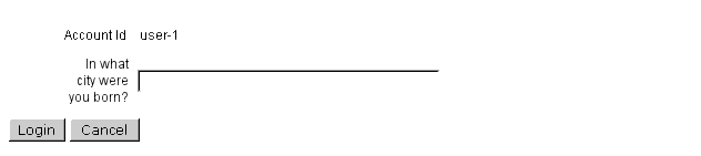

Identity Manager 사용자 인터페이스에 로그인하고 비밀번호 분실을 누른 후 제시된 질문에 답하여 인증 선택 항목을 확인할 수 있습니다.
그림 3-12는 사용자 계정 인증 화면 예입니다.
그림 3-12 사용자 계정 인증

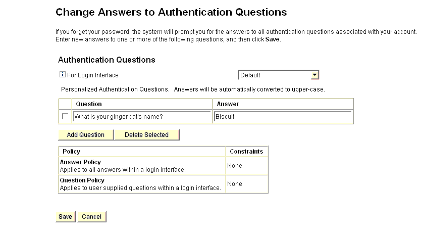

개인 설정된 인증 질문
Lighthouse 계정 정책에서 사용자가 사용자 및 관리자 인터페이스에 고유한 인증 질문을 입력할 수 있게 옵션을 선택할 수 있습니다. 또한 개인 설정된 인증 질문을 사용하여 성공적으로 로그인하려면 사용자가 제공하고 응답해야 하는 최소 질문 수를 추가로 설정할 수 있습니다.
사용자는 인증 질문에 대한 응답 변경 페이지에서 질문을 추가하고 변경할 수 있습니다. 그림 3-13에 이 페이지의 예가 표시되어 있습니다.
그림 3-13 응답 변경 - 개인 설정된 인증 질문

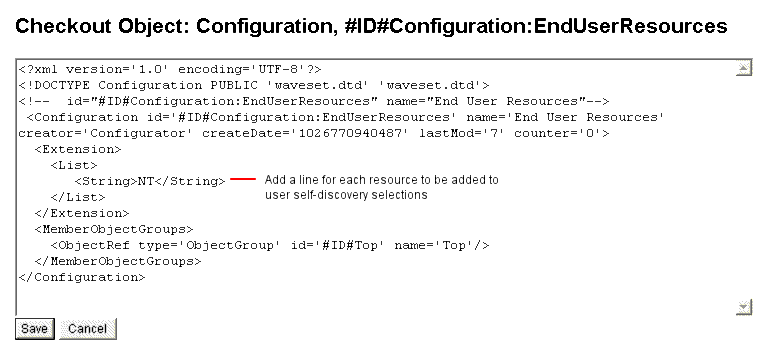

자체 검색을 사용하려면 반드시 특수 구성 객체(최종 사용자 자원)를 편집하고 이 객체에 사용자가 계정을 검색할 수 있는 각 자원의 이름을 추가합니다. 다음 단계에 따라 이 작업을 수행합니다.
- Identity Manager 시스템 설정 페이지(idm/debug)를 엽니다.
- 구성 유형 목록에서 구성을 선택한 다음 객체 목록 표시를 누릅니다.
- 최종 사용자 자원 옆의 편집을 눌러 구성 객체를 표시합니다.
- <String>Resource</String>을 추가합니다. 여기에서 Resource는 그림 3-14와 같이 저장소에 있는 자원 객체의 이름입니다.
그림 3-14 최종 사용자 자원 구성 객체
- 저장을 누릅니다.
자체 검색을 활성화하면 Identity Manager 사용자 인터페이스(자체 검색)의 프로필 메뉴 탭에 새 선택 항목이 표시됩니다. 이 영역을 사용하면 사용 가능한 목록에서 자원을 선택한 다음 자원 계정 아이디와 비밀번호를 입력하여 해당 계정을 자신의 Identity Manager 아이디와 연결할 수 있습니다.
