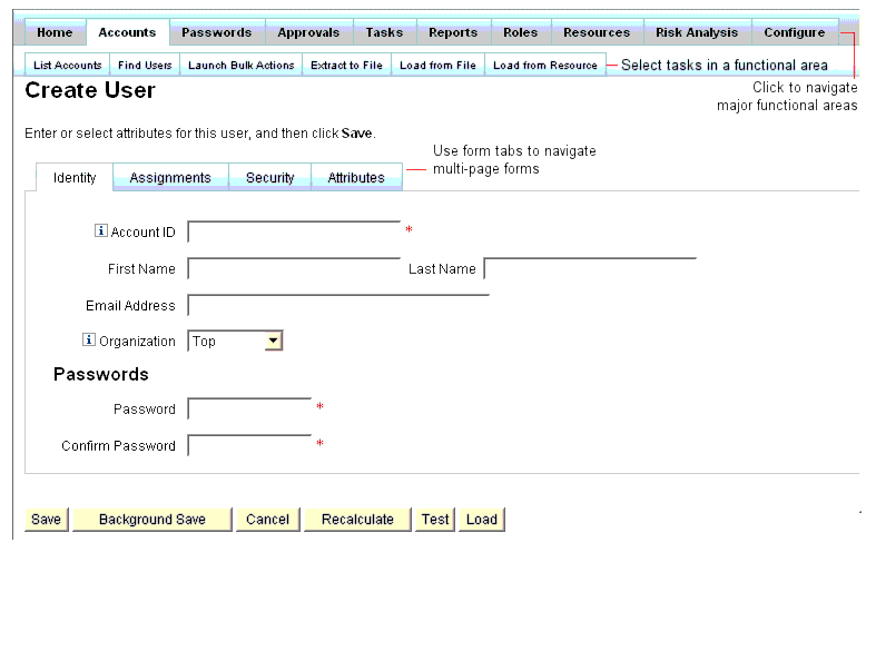

계정과 같은 일부 영역에서 탭 양식은 긴 양식을 더 편리하게 탐색할 수 있도록 하나 이상의 페이지로 나누어 표시합니다. 이 양식은 그림 2-1에 설명되어 있습니다.
그림 2-1 Identity Manager 관리자 인터페이스
Identity Manager 관리자 인터페이스는 메뉴 탭, 하위 탭 및 양식 탭을 통하여 이동합니다.

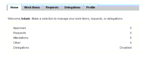

사용자가 Identity Manager 사용자 인터페이스에 로그인하면 보류 중인 작업 항목과 사용자의 위임이 다음 그림과 같이 홈 탭에 표시됩니다.
그림 2-2 사용자 인터페이스(홈 탭):
사용자 작업 항목을 보고 응답하고, 사용자 요청을 제출하며, 위임을 활성화하고, 사용자 프로필을 편집합니다.
홈 탭을 사용하면 보류 중인 모든 항목에 빠르게 액세스할 수 있습니다. 목록에서 항목을 눌러 작업 항목 요청에 응답하거나 사용 가능한 다른 작업을 수행할 수 있습니다. 작업이 완료되면 다시 주 메뉴로를 눌러 홈 페이지로 돌아갑니다.
사용자는 사용자 인터페이스에서 비밀번호 변경, 자신이 입력한 작업 수행, 작업 항목 관리 및 위임 관리와 같은 다양한 작업을 수행할 수 있습니다.

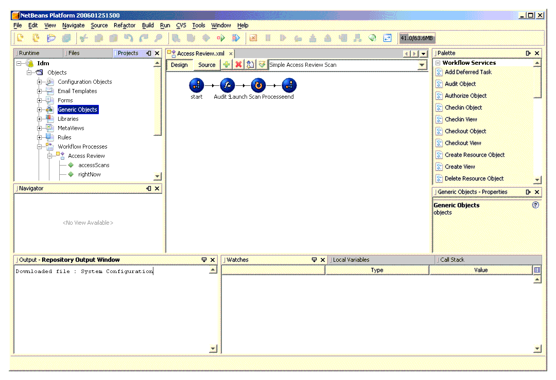

Sun Identity Manager IDE(Integrated Development Environment)에서는 Identity Manager 양식, 규칙 및 작업 흐름을 그래픽으로 표시합니다. IDE를 사용하면 각 Identity Manager 페이지에서 사용 가능한 기능을 설정하는 양식을 만들고 편집할 수 있습니다. 또한 Identity Manager 작업 흐름을 수정할 수 있습니다. 작업 흐름에서는 Identity Manager 사용자 계정에 대한 작업을 수행할 때 따라야 하는 작업 순서나 수행할 작업을 정의합니다. 또한 Identity Manager에 정의된 작업 흐름 동작을 결정하는 규칙을 수정할 수 있습니다. 다음 그림은 IDE 인터페이스를 보여 줍니다.
그림 2-3 Sun Identity Manager IDE 인터페이스
Identity Manager IDE를 사용하면 양식 및 작업 흐름을 사용자 정의할 수 있습니다.
IDE 및 이를 사용하여 Identity Manager 양식 및 작업 흐름에 대해 작업하는 방법에 대한 자세한 내용은 Identity Manager Workflows, Forms, and Views를 참조하십시오.

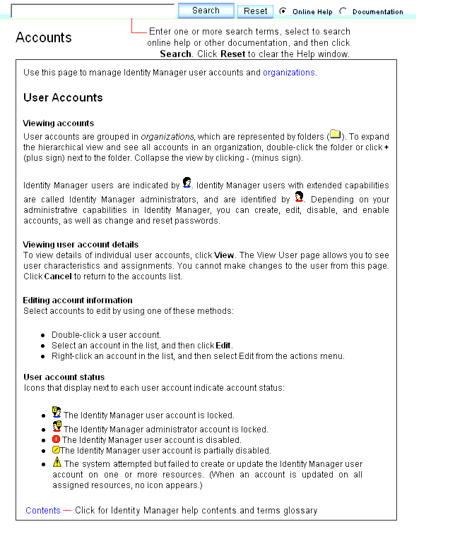

Identity Manager 도움말

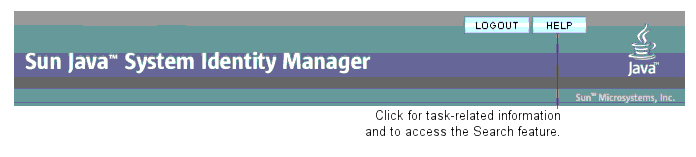

작업 관련 도움말과 정보를 보려면 도움말 버튼을 누릅니다. 이 버튼은 그림 2-4에서 설명한 것처럼 각 관리자 및 사용자 인터페이스 페이지의 상단에 있습니다.
그림 2-4
Identity Manager 도움말은 작업 관련 정보와 검색 기능에 대한 액세스를 제공합니다.
Identity Manager 인터페이스의 도움말 버튼
각 도움말 창 하단에는 다른 도움말 제목과 Identity Manager 용어집으로 이동할 수 있는 내용 링크가 있습니다.

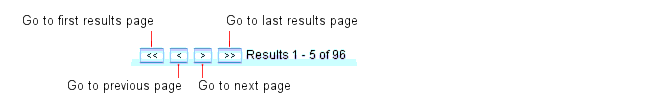

연결된 검색 결과가 표시됩니다. 그림 2-5에서 설명한 것처럼 이전/다음 또는 처음/마지막 버튼을 사용하여 나열된 결과를 페이지 단위로 이동합니다.
그림 2-5 검색 결과 탐색
처음, 이전, 다음, 마지막 컨트롤을 사용하여 도움말 및 설명서 검색 결과 전체를 탐색합니다.

그림 2-6 Identity Manager 도움말
각 페이지별 도움말은 관리자 및 사용자 인터페이스에서 사용할 수 있습니다.

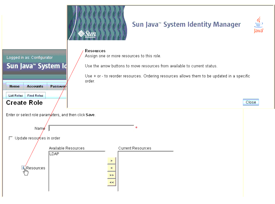

Identity Manager 설명서는 페이지 필드 옆에 표시되는 간단하고 대상이 명확한 도움말입니다. 설명서의 목적은 작업을 수행하기 위하여 페이지에서 이동할 때 정보를 입력하고 선택하는 데 도움이 되도록 하는 것입니다.
설명서가 있는 필드의 옆에 "i" 문자로 표시된 기호가 표시됩니다. 이 기호를 누르면 새 창이 열리고 관련 정보가 표시됩니다.
그림 2-7 Identity Manager 설명서
i 문자가 있는 작은 네모 표시 위로 마우스를 옮기면 설명이 표시됩니다.
