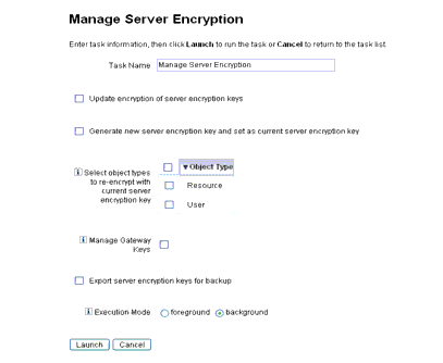

서버 암호화 관리다음 그림과 같이 Identity Manager 서버 암호화 기능을 사용하여 새 3DES 서버 암호화 키를 만들고 3DES 또는 PKCS#5 암호화를 사용하여 이 키를 암호화할 수 있습니다. 보안 관리자 기능이 있는 사용자만 서버 암호화 관리 작업을 실행할 수 있으며, 이 작업은 작업 탭에서 액세스됩니다.
그림 10-1 서버 암호화 관리 작업
작업 실행을 선택한 다음 목록에서 서버 암호화 관리를 선택하여 작업에 대하여 이 정보를 구성합니다.
- 서버 암호화 키의 암호화 업데이트 - 서버 암호화 키를 기본(3DES) 암호화를 사용하여 암호화할지, 아니면 PKCS#5 암호화를 사용하여 암호화할지를 지정하려면 이 옵션을 선택합니다. 이 옵션을 선택하면 두 가지 암호화 선택 항목(기본 및 PKCS#5)이 표시됩니다. 이 중 하나를 선택하십시오.
- 새 서버 암호화 키를 생성하고 현재 서버 암호화 키로 설정 - 새 서버 암호화 키를 생성하려면 이 옵션을 선택합니다. 이 옵션을 선택한 후에 생성되는 각 암호화 데이터가 이 키를 사용하여 암호화됩니다. 새 서버 암호화 키를 생성하더라도 기존 암호화된 데이터에 적용된 키에는 영향을 주지 않습니다.
- 현재 서버 암호화 키로 다시 암호화할 객체 유형 선택 - 현재 암호화 키를 사용하여 다시 암호화할 Identity Manager 객체 유형(예: 자원 또는 사용자)을 하나 이상 선택합니다.
- 게이트웨이 키 관리 - 이 항목을 선택하면 페이지에 다음과 같은 게이트웨이 키 옵션이 표시됩니다.
- 서버 암호화 키를 백업용으로 내보내기 - 기존 서버 암호화 키를 XML 형식 파일로 내보내려면 이 옵션을 선택합니다. 이 옵션을 선택하면 Identity Manager에 키를 내보낼 경로 및 파일 이름을 지정할 수 있는 추가 필드가 표시됩니다.
주
PKCS#5 암호화를 사용하고 새 서버 암호화 키를 생성 및 설정하도록 선택한 경우 이 옵션도 선택해야 합니다. 또한 내보낸 키를 이동식 미디어와 안전한 위치(네트워크 이외의 위치)에 저장하는 것이 좋습니다.
- 실행 모드 - 이 작업을 백그라운드(기본 옵션)에서 실행할지, 아니면 포그라운드에서 실행할지를 선택합니다. 새로 생성된 키를 사용하여 하나 이상의 객체 유형을 다시 암호화하도록 선택한 경우 이 작업은 다소의 시간이 걸릴 수 있으므로 백그라운드에서 실행하는 것이 좋습니다.
