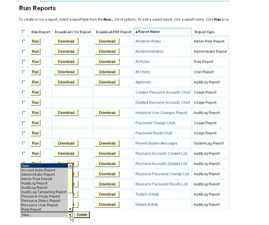

보고서 실행 페이지에서 대부분의 보고 관련 작업을 수행합니다. 여기에서는 다음과 같은 보고서 작업을 수행할 수 있습니다.
이 페이지를 보려면 메뉴 표시줄에서 보고서를 선택합니다. 사용 가능한 보고서 목록이 있는 보고서 실행 페이지가 표시됩니다.
기본적으로 로그인한 관리자가 제어하는 조직 세트에서 다음과 같은 보고서가 실행됩니다. 단, 이러한 보고서는 보고서를 실행할 조직을 하나 이상 선택하여 대체할 수도 있습니다.
그림 7-1은 보고서 실행 페이지 예입니다.
그림 7-1 보고서 실행 선택
보고서 실행 페이지에서 보고서를 설정하고 실행합니다.
다음 방법 중 한 가지를 사용하여 보고서 정의를 시작합니다.
보고서 만들기
보고서를 만들려면 다음 단계를 수행합니다.
  1. 메뉴 표시줄에서 보고서를 선택합니다.
  2. 보고서 범주를 Identity Manager 보고서나 감사자 보고서 중에서 선택한 다음 새로 만들기 옵션 목록에서 보고서 유형을 선택합니다.
Identity Manager에 옵션을 선택하고 저장하여 보고서를 만들 수 있는 보고서 정의 페이지가 표시됩니다.

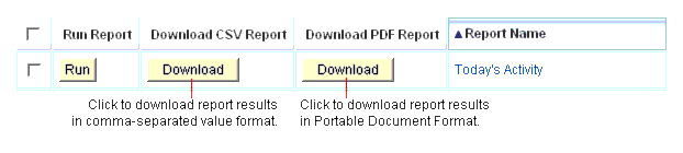

보고서 데이터 다운로드
보고서 실행 페이지의 다음 열 중에서 다운로드를 누릅니다.

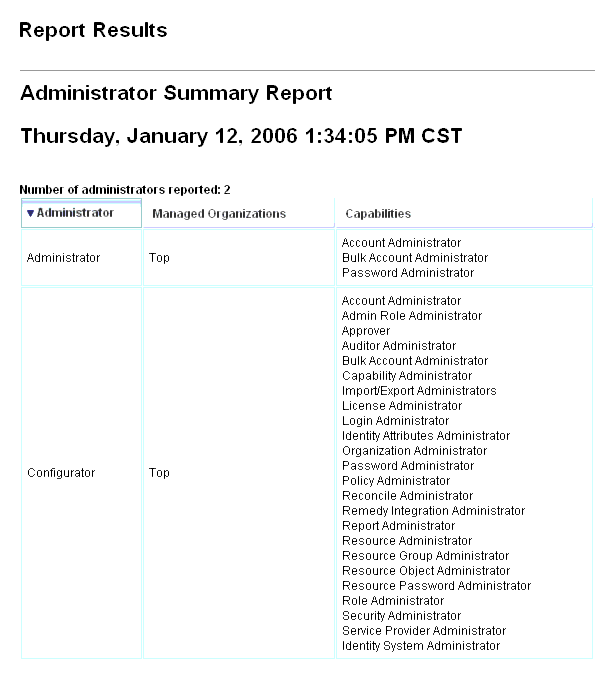

아래 그림과 같이 관리자 보고서에는 Identity Manager 관리자, 이들이 관리하는 조직 및 이들에게 지정된 기능과 관리 역할 목록이 표시됩니다.
그림 7-3 관리자 요약 보고서
관리자 요약 보고서 출력

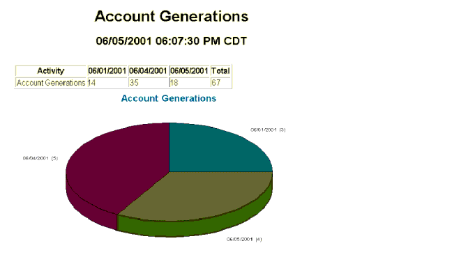

사용 보고서 차트
다음 그림의 상단에 있는 표에 보고서를 구성하는 이벤트가 표시됩니다. 표 아래의 차트는 동일한 정보를 그래픽 형식으로 표시한 것입니다. 마우스 포인터를 차트의 각 부분으로 이동하면 해당 부분의 값이 표시됩니다.
그림 7-4 사용 보고서(생성된 사용자 계정)
파이 차트에 계정 생성 보고서 출력이 표시됩니다.
파이 차트의 부분을 지정하여 강조 표시할 수 있습니다. 마우스 오른쪽 버튼을 눌러 데이터 조각을 잡은 다음 중앙에서부터 끌어 다른 데이터 조각과 시각적으로 분리합니다. 이 작업을 차트의 한 개 이상의 부분에 대해 수행할 수 있습니다. 대부분의 경우 중앙에 있는 조각을 누르면 이 조각을 남은 조각에서 더 멀리 끌 수 있습니다.
원하는 보기로 파이 차트를 회전시킬 수도 있습니다. 차트의 끝부분을 눌러 잡은 다음 마우스를 오른쪽 또는 왼쪽으로 움직여 보기를 회전시킵니다.

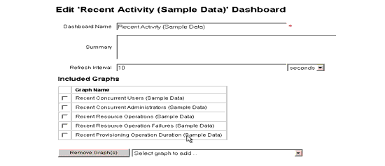

대시보드 편집
대시보드 만들기에 설명된 절차에 따라 대시보드를 편집합니다. 단, 새로 만들기를 선택하는 대신 수정할 대시보드를 선택한 후 다음 속성을 편집합니다.
그림 7-5는 예제 대시보드 편집 페이지를 보여 줍니다.
그림 7-5 대시보드 편집
대시보드 편집

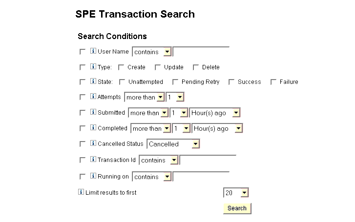

트랜잭션 검색 페이지를 사용하면 트랜잭션 영구 저장소에서 트랜잭션을 검색할 수 있습니다. 여기에는 여전히 재시도되고 있는 트랜잭션뿐만 아니라 이미 완료된 트랜잭션도 포함됩니다. 완료되지 않은 트랜잭션은 취소하여 추가 시도를 방지할 수 있습니다.
트랜잭션을 검색하려면 다음을 수행합니다.
  1. Identity Manager에 로그인합니다.
  2. 메뉴 표시줄에서 서비스 공급자를 누릅니다.
  3. 트랜잭션 검색을 누릅니다.
  4. 검색 조건 페이지가 나타납니다.

  22. 실행 중인 Service Provider Edition 서버를 기반으로 트랜잭션을 검색할 수 있습니다. 서버의 식별자는 Waveset.properties 파일에서 대체되지 않는 한 컴퓨터 이름을 기반으로 합니다.
  23. 목록에서 선택한 처음 몇 개의 항목으로 검색 결과를 제한합니다.
  24. 지정된 제한까지의 결과만 반환됩니다. 추가 결과를 사용할 수 있는지 여부는 표시되지 않습니다.
    그림 7-6
    트랜잭션을 검색할 검색 조건 지정
    트랜잭션 검색
  25. 검색을누릅니다.
  26. 검색 결과가 표시됩니다.
  27. 원하는 경우 결과 페이지의 맨 아래에 있는 일치하는 모든 트랜잭션 다운로드를 누릅니다. 그러면 결과가 XML 형식 파일로 저장됩니다.
  28. 주
    검색 결과에 반환되는 트랜잭션을 취소할 수 있습니다. 결과 테이블에서 트랜잭션을 선택하고 취소 선택됨을 누릅니다. 완료되었거나 이미 취소된 트랜잭션은 취소할 수 없습니다.
