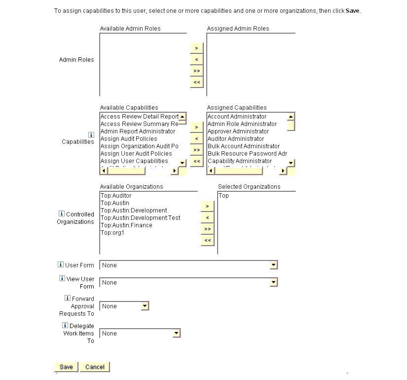

Identity Manager 사용자의 기능을 확장하여 Identity Manager 관리자를 만듭니다. 사용자를 만들거나 편집할 때 다음과 같이 관리 제어를 부여할 수 있습니다.
사용자에게 관리 권한을 부여하려면 메뉴 표시줄에서 계정을 선택하여 Identity Manager 계정 영역으로 이동합니다. 새 사용자인 경우 사용자 작성 페이지에서 보안 탭을 선택하여 관리자 속성을 할당합니다.
기존 사용자에 관리자 속성을 할당하려면 계정 목록에서 사용자를 선택하고 사용자 작업 목록에서 사용자 기능 편집을 선택하여 사용자 기능을 편집합니다. 다음 그림과 같은 보안 양식이 열립니다.
그림 5-1 사용자 계정 보안 페이지: 관리자 권한 지정
사용자 만들기 - 보안 양식을 사용하여 관리자 특성 설정
관리 제어를 설정할 항목을 하나 이상 선택합니다.

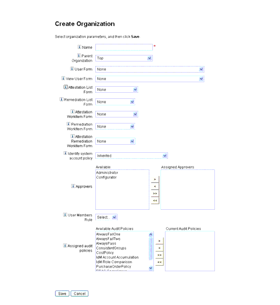

조직 만들기
Identity Manager 계정 영역에 조직을 만듭니다. 조직을 만들려면 다음 단계를 수행합니다.
  1. 메뉴 표시줄에서 계정을 선택합니다.
  2. 계정 페이지의 새 작업 목록에서 새 조직을 선택합니다.
    팁
    조직 계층의 특정 위치에 조직을 만들려면 목록에서 조직을 선택한 후 새 작업 목록에서 새 조직을 선택합니다.
  3. 그림 5-2는 조직 만들기 페이지입니다.
    그림 5-2 조직 만들기 페이지
    조직 만들기 페이지를 사용하여 Identity Manager 조직을 설정합니다.

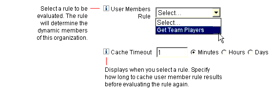

각 사용자는 하나의 조직에 대한 정적 구성원이며 하나 이상의 조직에 대한 동적 구성원이 될 수 있습니다. 조직의 구성원은 다음으로 결정됩니다.
조직 만들기 페이지의 사용자 구성원 규칙 필드에서 사용자 구성원 규칙을 선택합니다. 그림 5-3은 사용자 구성원 규칙 예입니다.
그림 5-3 조직 만들기: 사용자 구성원 규칙 선택
조직 만들기 페이지의 필드에서 사용자 구성원 규칙을 선택합니다.
조직의 사용자 구성원을 동적으로 제어할 수 있는 사용자 구성원 규칙을 설정하는 방법은 다음 예와 같습니다.

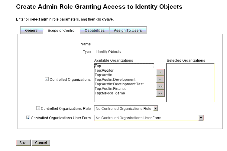

조직 제어 할당
사용자 작성 또는 사용자 편집 페이지에서 하나 이상의 조직에 대한 관리 제어를 할당합니다. 제어된 조직 필드를 표시하려면 보안 양식 탭을 선택합니다.
또한 관리 역할 필드에서 하나 이상의 관리 역할을 할당하여 조직에 대한 관리 제어를 할당할 수 있습니다.

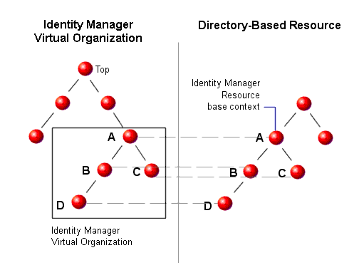

디렉토리 접합은 계층적으로 관련된 일련의 조직으로, 계층적 컨테이너의 실제 디렉토리 자원 세트를 미러링합니다. 디렉토리 자원은 계층적 컨테이너를 통해 계층적 이름 공간을 적용하는 자원입니다. 디렉토리 자원의 예로는 LDAP 서버와 Windows Active Directory 자원이 있습니다.
디렉토리 접합에 있는 각 조직은 가상 조직입니다. 디렉토리 접합의 가장 상위에 있는 가상 조직은 자원에서 정의된 기본 컨텍스트를 나타내는 컨테이너의 미러입니다. 디렉토리 접합의 나머지 가상 조직은 최상위 가상 조직의 직접 또는 간접 하위 조직이며, 정의된 자원의 기본 컨텍스트 컨테이너 하위에 있는 디렉토리 자원 컨테이너 중 하나를 미러링합니다. 이 구조는 그림 5-4에 설명되어 있습니다.
그림 5-4 Identity Manager 가상 조직
디렉토리 기본 자원을 매핑하는 Identity Manager 가상 조직
디렉토리 접합은 지점에 상관 없이 기준 Identity Manager 조직 구조에서 분할될 수 있습니다. 그러나 디렉토리 접합을 기존 디렉토리 접합의 안이나 그 하위로 분할할 수는 없습니다.
디렉토리 접합을 Identity Manager 조직 트리에 추가하면 해당 디렉토리 접합의 컨텍스트에서 가상 조직을 만들거나 삭제할 수 있습니다. 또한 언제라도 디렉토리 접합을 구성하는 가상 조직 세트를 새로 고쳐 해당 가상 조직이 디렉토리 자원 컨테이너와의 동기화를 유지하도록 할 수 있습니다. 디렉토리 접합 내에는 가상이 아닌 조직을 만들 수 없습니다.
Identity Manager 객체(사용자, 자원 및 역할 등)를 Identity Manager 조직과 마찬가지 방법으로 가상 조직의 구성원으로 만들고 가상 조직에서 사용할 수 있도록 만들 수 있습니다.

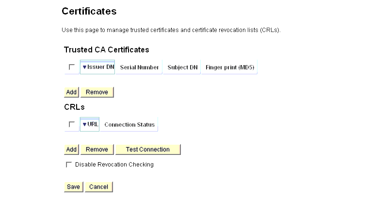

감사 구성
시스템에서 감사되는 이벤트 및 구성 그룹 구성
구성 - 감사 이벤트 하위 탭
인증서 구성
신뢰할 수 있는 인증서 및 CRL 구성
보안 - 인증서 하위 탭

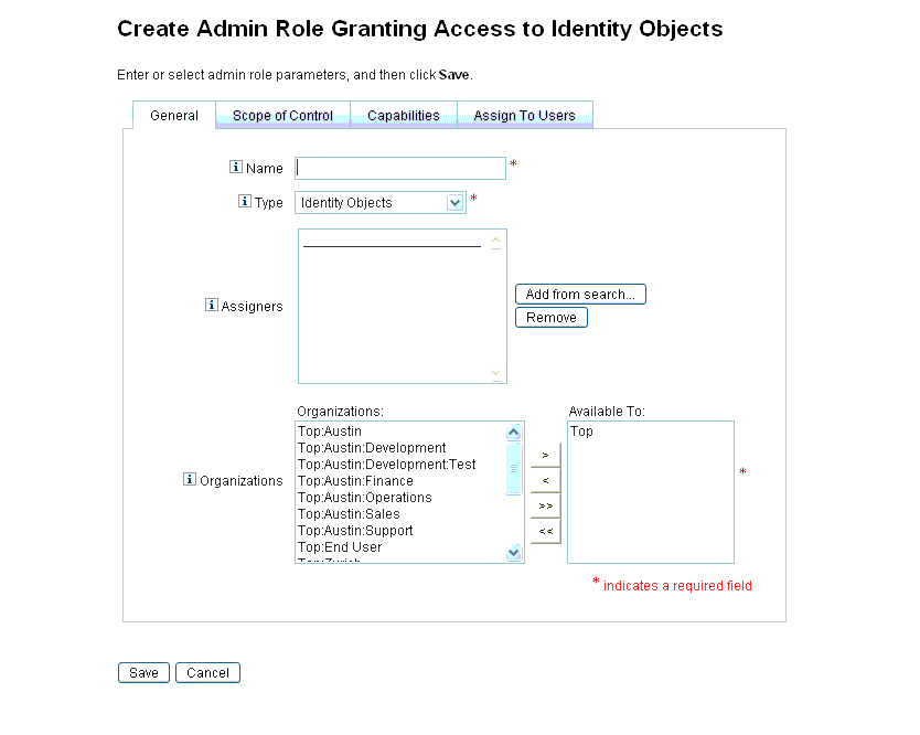

관리 역할 작성 및 편집
관리 역할을 만들거나 편집하려면 반드시 관리 역할 관리자 기능이 할당되어야 합니다.
관리자 인터페이스에서 관리 역할을 액세스하려면 보안, 관리 역할 탭을 차례로 누릅니다. 관리 역할 목록 페이지에서 Identity Manager 사용자 및 서비스 공급자 사용자에 대한 관리 역할을 만들거나 편집 및 삭제할 수 있습니다.
기존 관리 역할을 편집하려면 목록에서 이름을 누릅니다. 새로 만들기를 눌러 관리 역할을 만듭니다. Identity Manager에 관리 역할 만들기 옵션이 표시됩니다(그림 5-5의 그림 참조). 관리 역할 만들기 보기에는 새 관리 역할의 일반 속성, 기능 및 범위뿐 아니라 사용자에 대한 역할 할당을 지정하는 데 사용하는 네 개의 탭이 있습니다.
그림 5-5 관리 역할 만들기 페이지: 일반 탭
관리 역할 만들기 페이지를 사용하여 관리 역할을 설정합니다.
일반 탭
관리 역할 만들기 또는 관리 역할 편집 보기의 일반 탭을 사용하여 다음과 같은 기본적인 관리 역할 특성을 지정할 수 있습니다.
제어 범위
이 탭(그림 5-6 참조)을 사용하여 이 조직의 구성원이 관리할 수 있는 조직을 지정하거나, 관리 역할을 가진 사용자가 관리할 조직을 결정하는 역할을 지정하고, 관리 역할에 대한 사용자 양식을 선택할 수 있습니다.
그림 5-6 관리 역할 만들기: 제어 범위
관리 역할에 대하여 객체를 하나 이상 포함하거나 제외할 수 있습니다.
기능 할당
관리 역할에 할당된 기능에 따라 관리 역할이 할당된 사용자가 갖는 관리 권한이 결정됩니다. 예를 들어, 관리 역할의 제어된 조직에 대해서만 사용자를 만들도록 이 관리 역할을 제한할 수 있습니다. 그럴 경우 사용자 작성 기능을 할당합니다.
기능 탭에서 다음 옵션을 선택합니다.
관리 역할에 사용자 양식 할당
관리 역할의 구성원에 대한 사용자 양식을 지정할 수 있습니다. 관리 역할 만들기 또는 관리 역할 편집 보기의 할당 대상 사용자 탭에서 할당을 지정합니다.
관리 역할이 할당된 관리자가 해당 관리 역할로 제어되는 조직에서 사용자를 만들거나 편집할 때 이 사용자 양식을 사용합니다. 관리 역할을 통해 할당된 사용자 양식은 관리자가 구성원인 조직에서 상속된 모든 사용자 양식을 대체합니다. 그러나 관리자에게 직접 할당된 사용자 양식은 대체하지 않습니다.
사용자를 편집할 때 사용할 사용자 양식은 다음과 같은 우선 순위로 결정됩니다.
관리자에게 할당된 둘 이상의 관리 역할이 동일한 조직을 제어하지만 서로 다른 사용자 양식을 지정하는 경우에 관리자가 해당 조직에 사용자를 만들거나 편집하려고 하면 오류가 표시됩니다. 관리자가 동일한 조직을 제어하지만 서로 다른 사용자 양식을 지정하는 관리 역할을 둘 이상 할당하려고 하면 오류가 표시됩니다. 충돌이 해결될 때까지 변경 사항을 저장할 수 없습니다.

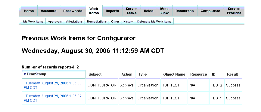

작업 항목 내역 보기
작업 항목 영역의 내역 탭을 사용하여 이전 작업 항목 작업의 결과를 볼 수 있습니다. 그림 5-7은 작업 항목 내역 보기의 예입니다.
그림 5-7 작업 항목 내역 보기

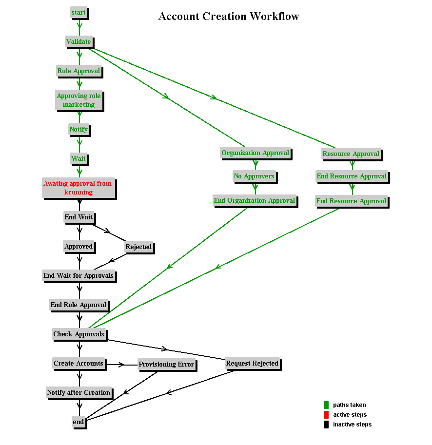

Identity Manager에는 승인 과정과 계정 생성 요청의 상태가 작업 흐름 그림으로 제시됩니다. Identity Manager IDE를 통해 승인, 계정 삭제 캡처 및 업데이트 캡처의 흐름을 변경하여 작업 흐름을 사용자 정의할 수 있습니다.
IDE, 작업 흐름 및 제시된 승인 작업 흐름의 변경 예에 대한 자세한 내용은 Identity Manager Workflows, Forms, and Views를 참조하십시오.
그림 5-8은 계정 생성 작업 흐름입니다. 여기서는 승인이 작업 흐름 프로세스에 맞게 구성되어 있습니다.
그림 5-8 계정 생성 작업 흐름
작업 흐름에 계정 생성 과정의 단계가 그래픽으로 표시됩니다.

  4. 인증서를 Identity Manager에 신뢰된 인증서로 추가합니다.
    1. 관리자 인터페이스에서 구성, 인증서를 차례로 선택합니다. Identity Manager가 인증서 페이지를 표시합니다.
    2. 그림 5-9 인증서
      Certificates 영역에서 신뢰된 CA 인증서 및 CRL을 설정할 수 있습니다.
    3. 신뢰할 수 있는 CA 인증서 영역에서 추가를 누릅니다. Identity Manager가 인증서 가져오기 페이지를 표시합니다.
    4. 신뢰된 인증서를 찾아서 선택한 다음 가져오기를 누릅니다.
    5. 이제 인증서가 신뢰된 인증서 목록에 표시됩니다.
  5. CA의 CRL(인증서 해지 목록)을 추가합니다.
    1. 인증서 페이지의 CRLs 영역에서 추가를 누릅니다.
    2. CA의 CRL에 대한 URL을 입력합니다.
    3. 주
      • CRL(인증서 해지 목록)은 해지되었거나 유효하지 않은 인증서 일련 번호의 목록입니다.
      • CA CRL의 URL에는 http 또는 LDAP를 사용할 수 있습니다.
      • 각 CA에는 CRL이 배포된 서로 다른 URL이 있으므로 CA 인증서의 CRL 배포 지점 확장자를 찾아서 이 URL을 확인할 수 있습니다.
  6. 테스트 연결을 눌러 URL을 확인합니다.
  7. 저장을 누릅니다.
