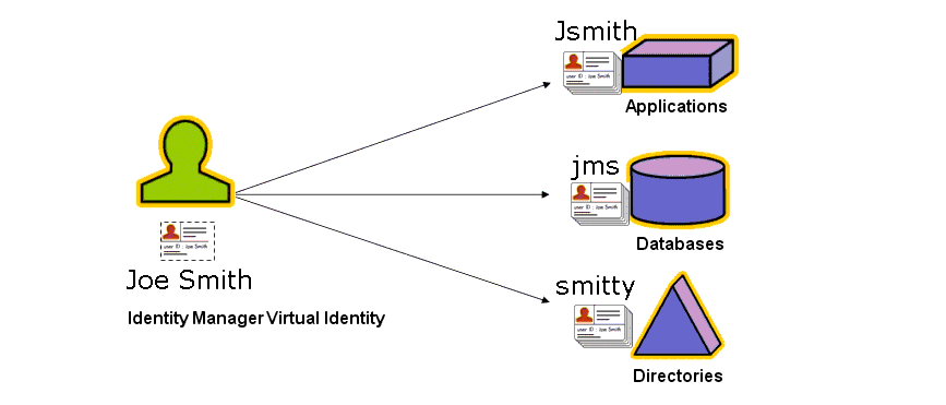

사용자는 기업의 직원, 고객, 협력업체, 공급업체 또는 인수업체를 포함하여 회사와 관련된 모든 사람이 될 수 있습니다. Identity Manager 시스템에서 사용자는 사용자 계정으로 표현됩니다.
이들과 귀사 및 다른 엔티티와의 관계에 따라 컴퓨터 시스템, 데이터베이스에 저장된 데이터, 특정 컴퓨터 응용 프로그램 등, 사용자가 액세스해야 하는 항목이 다릅니다. Identity Manager 용어로는 이러한 항목을 자원이라고 합니다.
사용자는 때로 액세스할 각 자원에 대해 하나 이상의 아이디를 가지므로 Identity Manager는 서로 다른 자원에 매핑하는 단일 가상 아이디를 만듭니다. 이를 통해 사용자를 하나의 엔티티로 관리할 수 있습니다. 그림 1-1을 참조하십시오.
그림 1-1 Identity Manager 사용자 계정과 자원의 관계
가상 아이디를 사용하여 사용자를 하나의 엔티티로 관리할 수 있습니다.

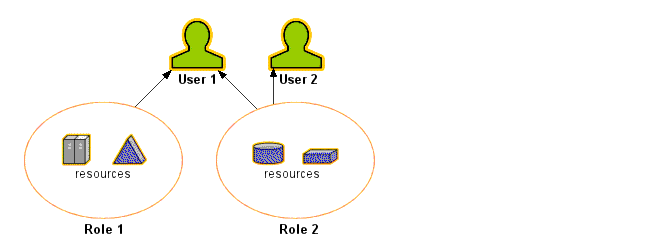

동일한 역할의 사용자는 자원의 공통 기준 그룹에 대한 액세스를 공유합니다. 각 사용자에게 하나 이상의 역할을 할당하거나, 역할을 전혀 할당하지 않을 수 있습니다.
그림 1-2와 같이 사용자 1과 사용자 2는 역할 2 할당을 통해 동일한 자원 세트에 액세스합니다. 그러나 사용자 1은 역할 1 할당을 통해 추가 자원에 액세스할 수 있습니다.
그림 1-2 사용자 계정, 역할, 자원 관계
사용자 계정은 역할 할당을 통해 공유 자원에 액세스할 수 있습니다.

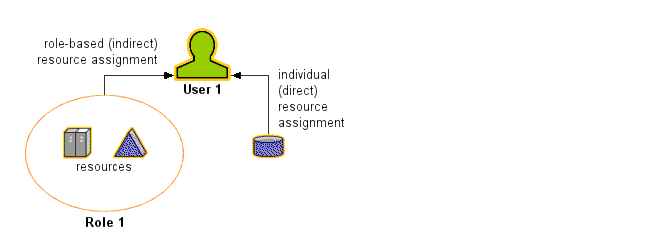

Identity Manager 사용자 계정은 그림 1-3에 설명된 것처럼 다음 할당을 통해 자원에 액세스할 수 있습니다.
관련 Identity Manager 객체인 자원 그룹은 자원을 할당하는 방법과 동일한 방법으로 사용자 계정에 할당될 수 있습니다. 자원 그룹은 자원과 상호 관련되므로 특정한 순서로 자원에 대한 계정을 만들 수 있습니다. 또한 사용자 계정에 여러 자원을 쉽게 할당할 수 있습니다. 자원 그룹에 대한 자세한 내용은 자원 그룹을 참조하십시오.
